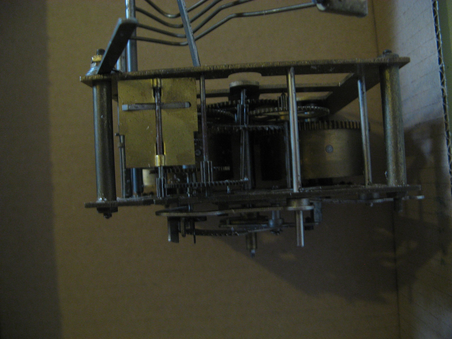

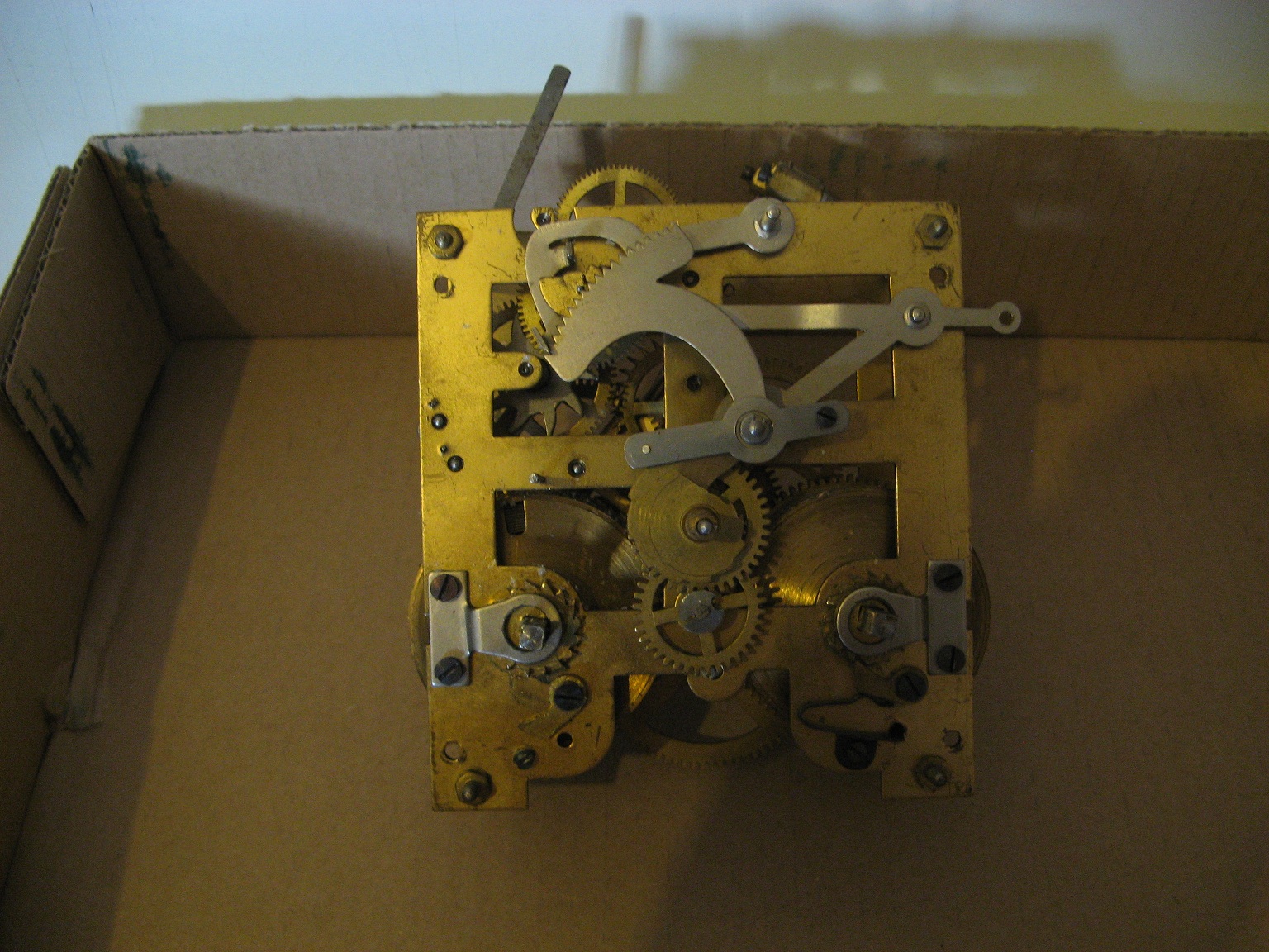

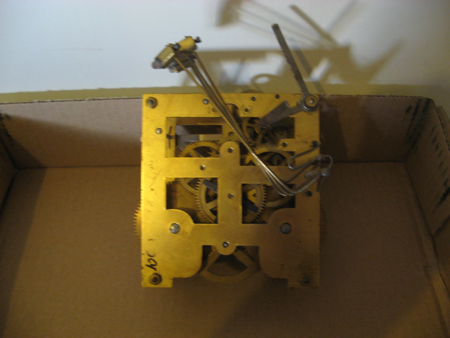

La meccanica è senza marchio, mi è arrivata già cannibalizzata, pertanto la causa scatenante del disastro mi è sconosciuta, ma è plausibile che tutto sia dovuto alla rottura della molla del cricchetto del treno della suoneria. Ve la mostro cosi come è arrivata, tutta unta e sporca e come conseguenza vedrete mi sono trovato le mani conciate come quelle di un carbonaio, i guanti in lattice finiscono sempre quando ti servovo :( .

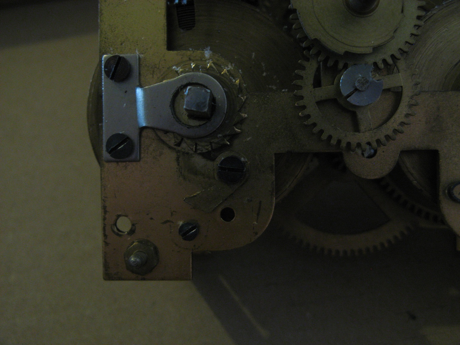

Movimento lato quadrante - manca la molla del cricchetto suoneria la vite è al suo posto, che la molla sia stata smontata per essere sostituita ?
qui il cannibale cie è andato duro, manca la forchetta, l'attacco della sospensione e l'ancora

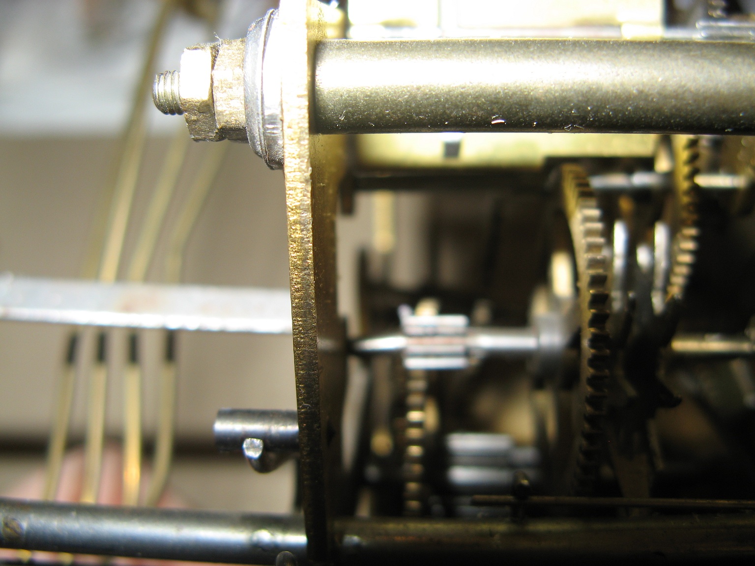

Qui si iniziano a vedere i primi guai, la ruota dello scappamento è in libera uscita
Il cricchetto è senza molla e la ruota è slabbrata
smontato il ritegno
tolto il gruppo del cricchetto, l'asse del bariletto è fuori sede

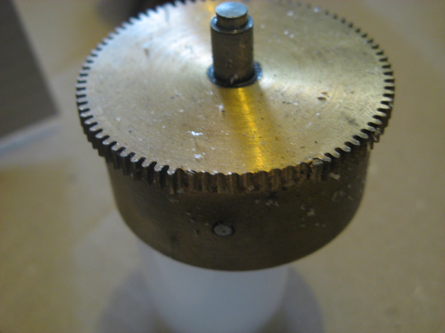

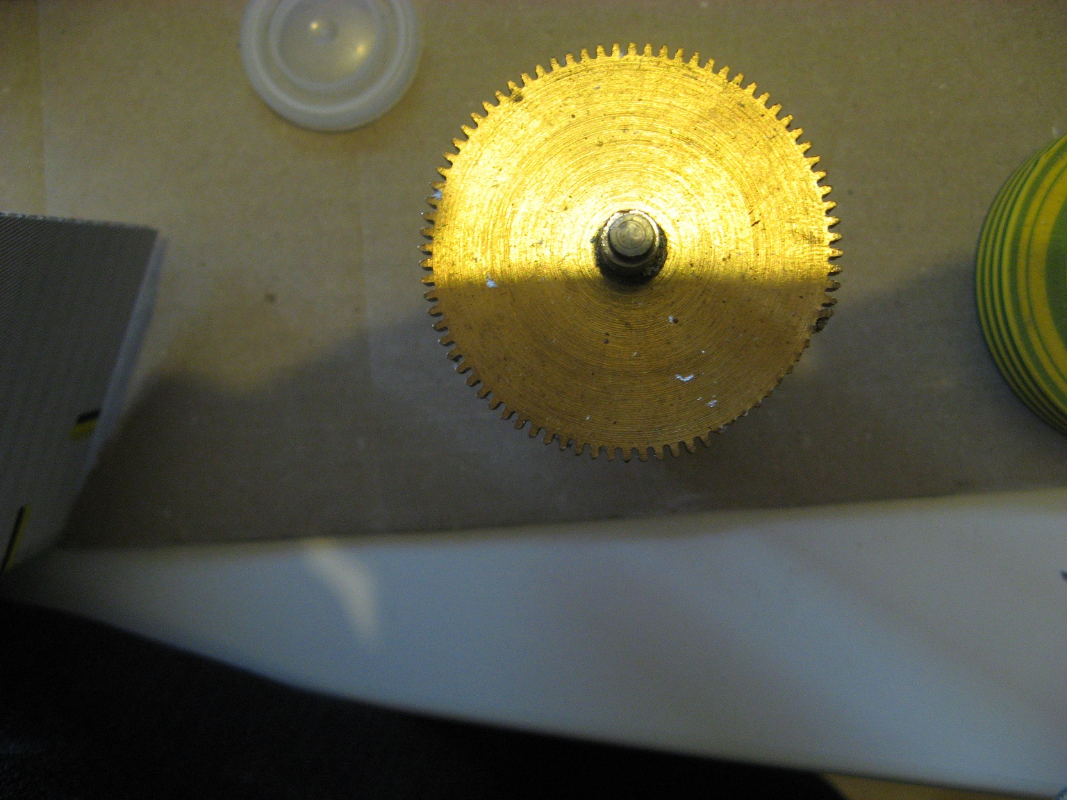

questo è il bariletto del treno delle ore, covvero come drovrebbe essere un bariletto, sporcizia a parte :-D

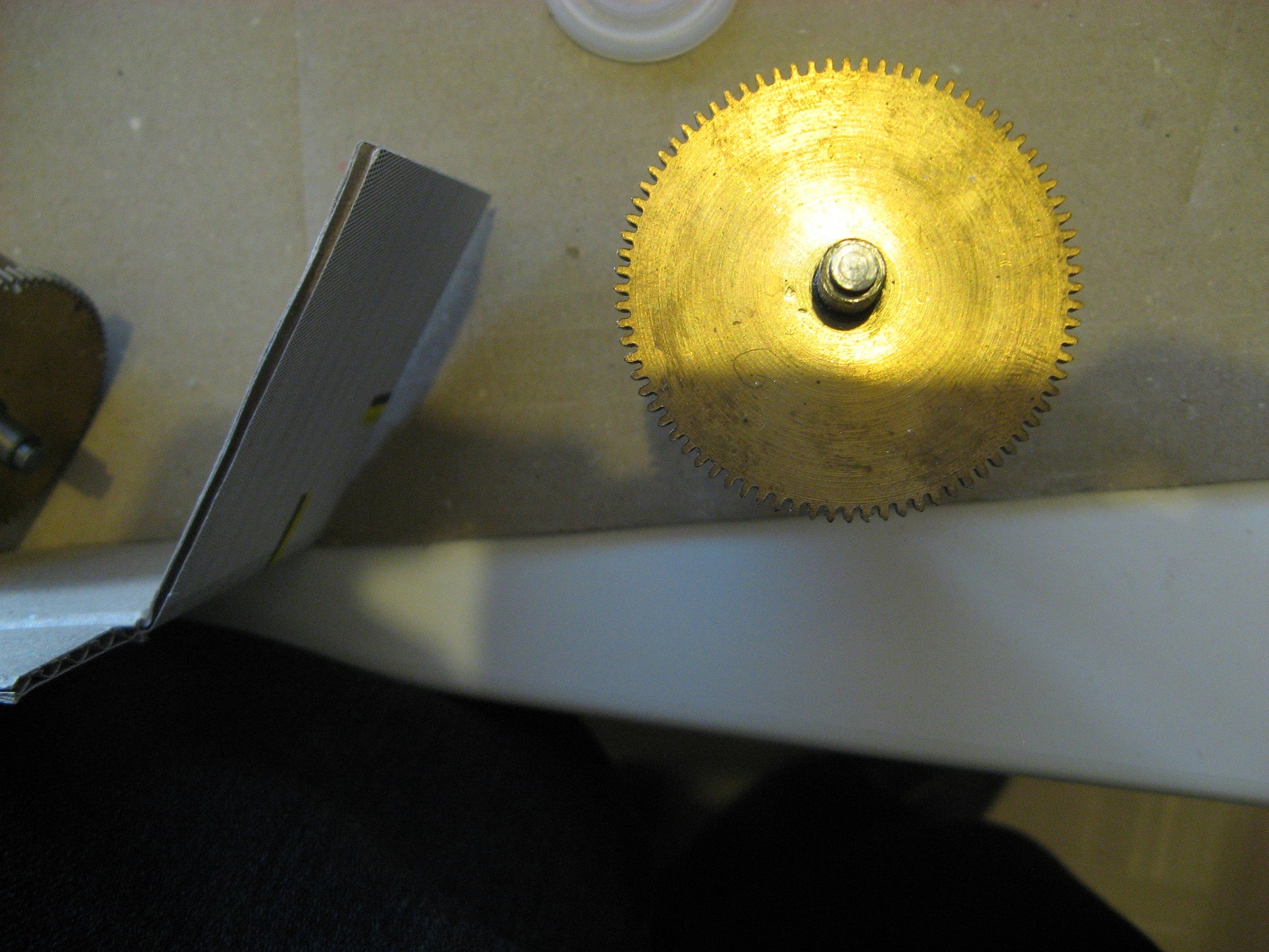

questo invece è quel poco che rimane del bariletto del treno della suoneria

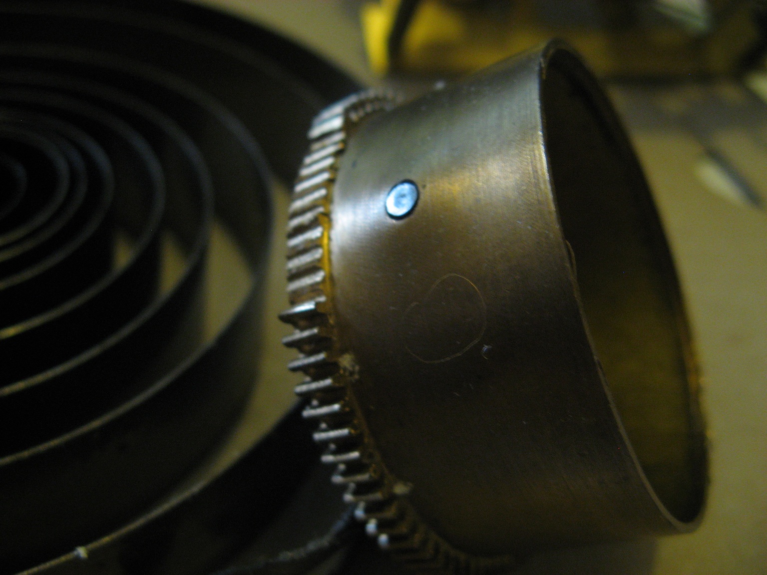

mancano 10 denti e si è imbombato in corrispondenza gancio della molla
altra vista, il gancio della molla balla

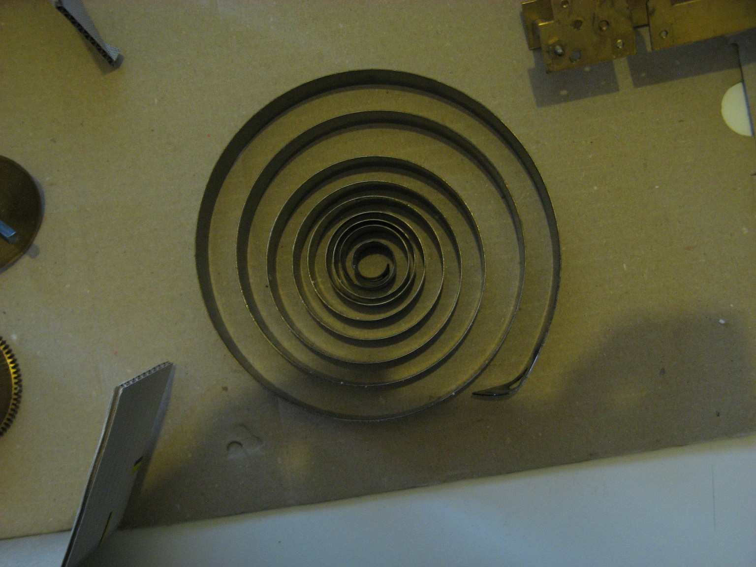

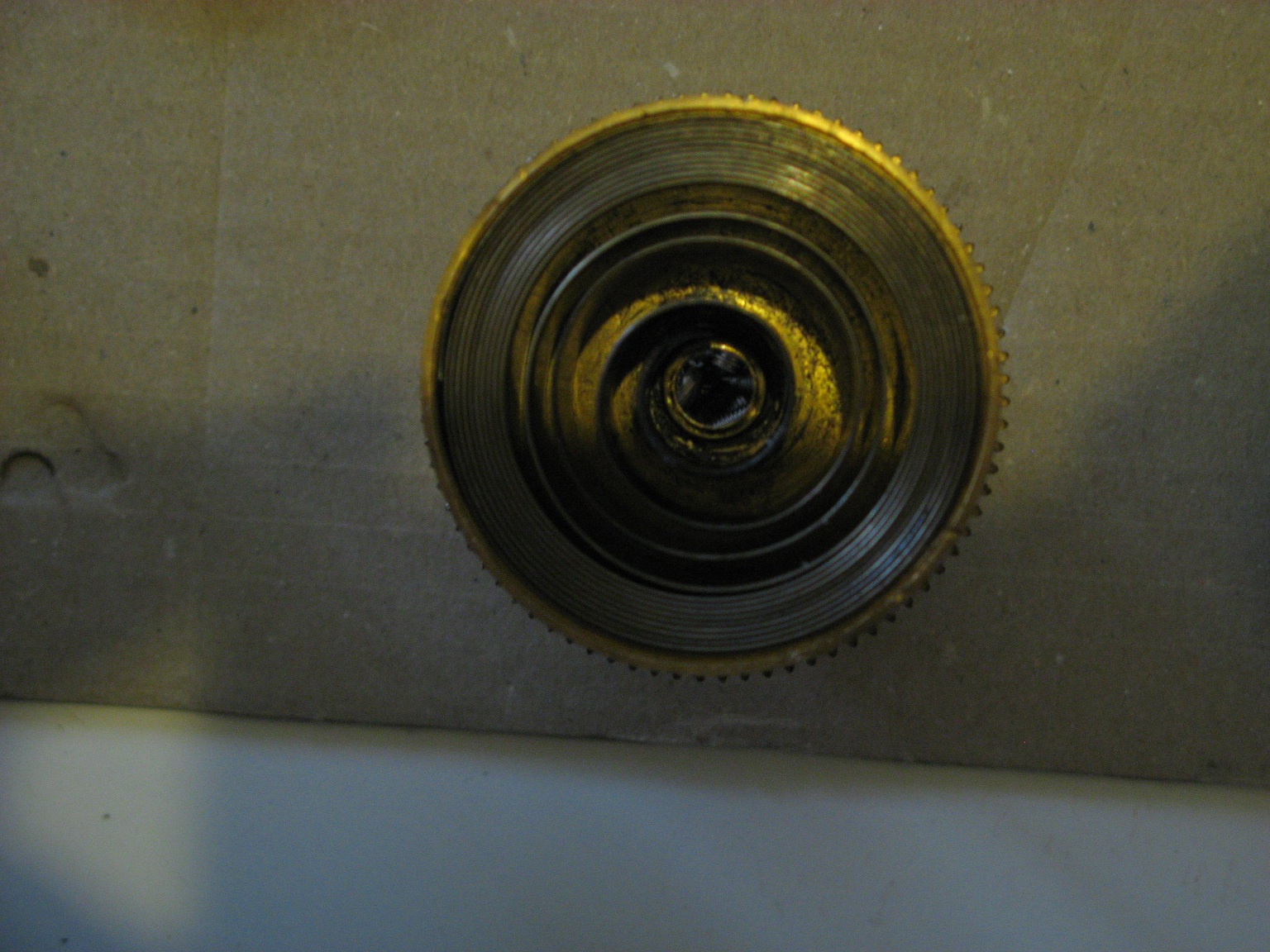

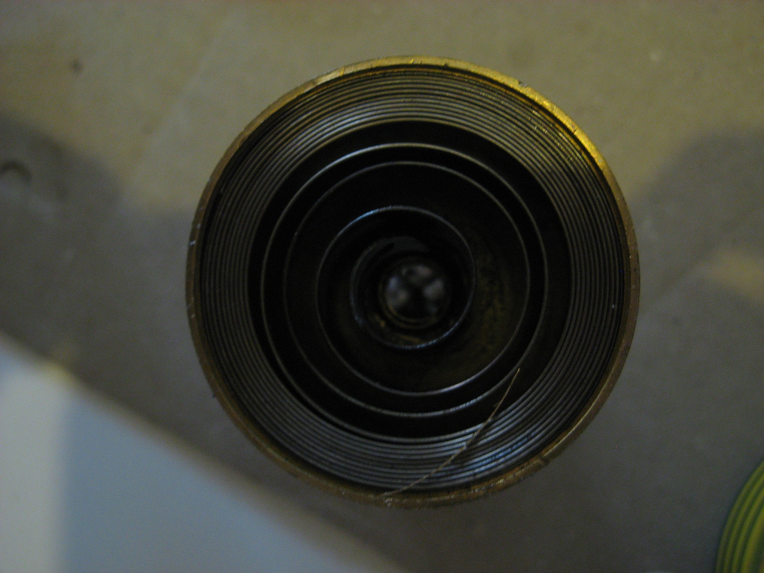

vista cosi la molla sembra integra ma non si sa mai

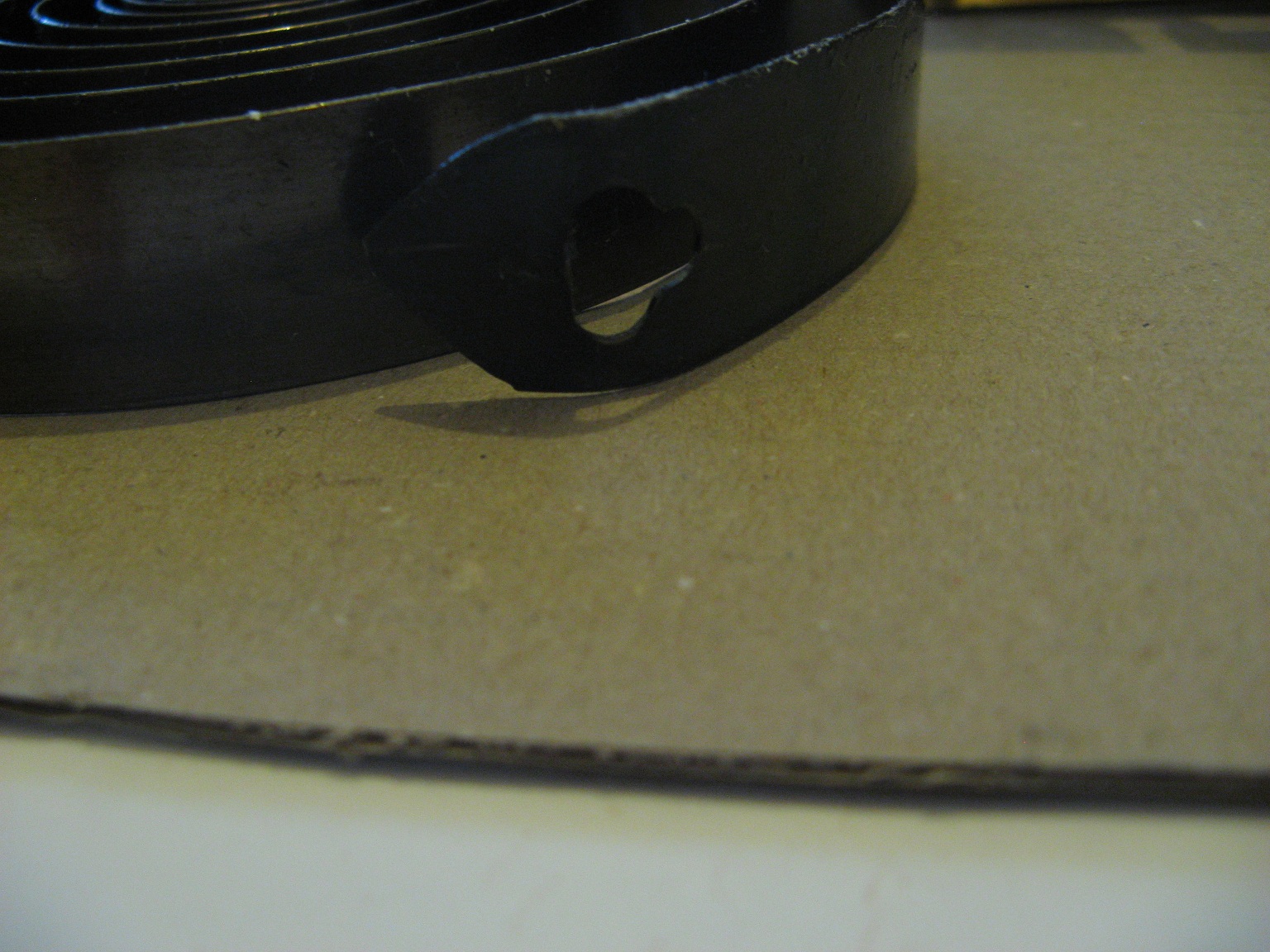

tolta la molla dal bariletto, a parte la piega in corrispondenza dell'aggancio al bariletto è integra,
particolare dell'aggancio, probabilmente si è piagato quando la molla mi è sparata in faccia mentre la toglievo
qui si vede meglio la bombatura nel bariletto e la ribaditura del gancio, è stato quasi strappato via

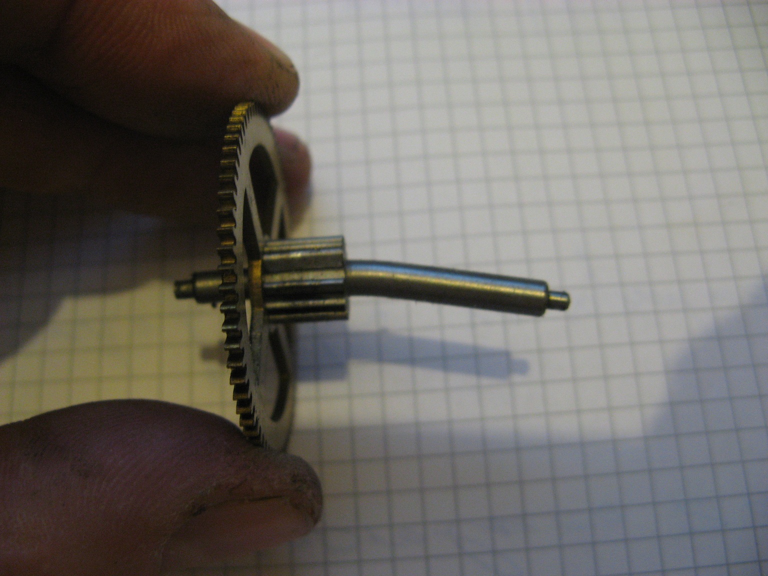

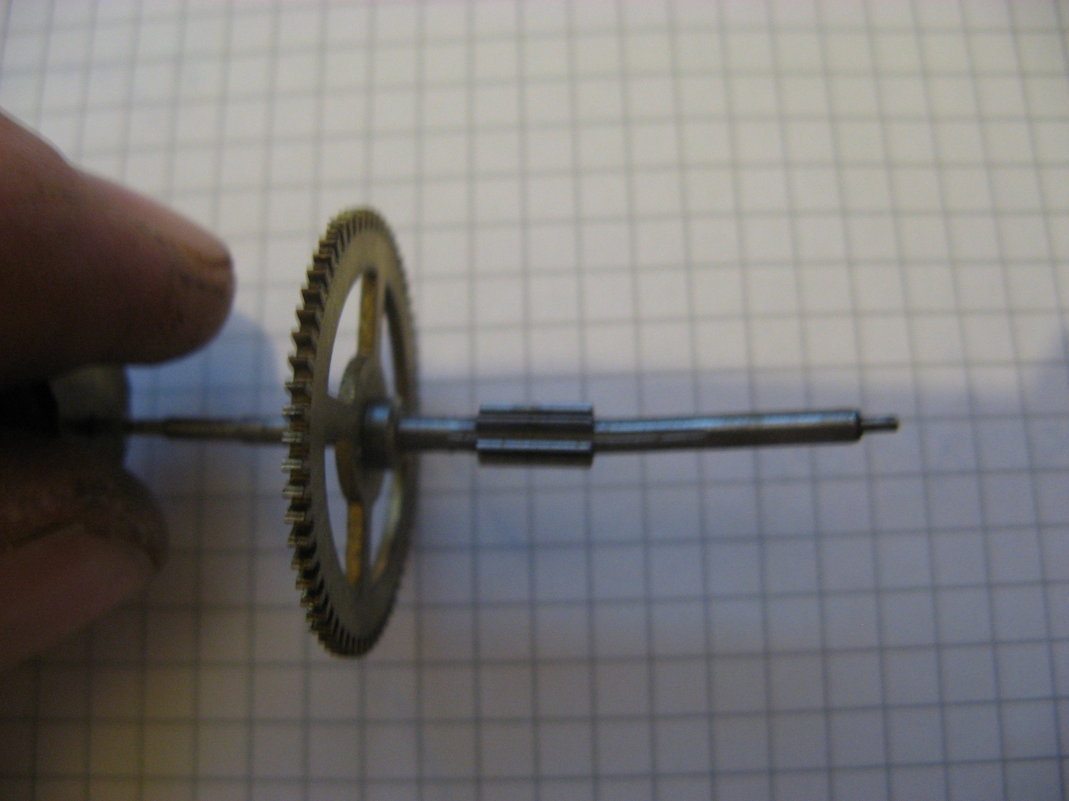

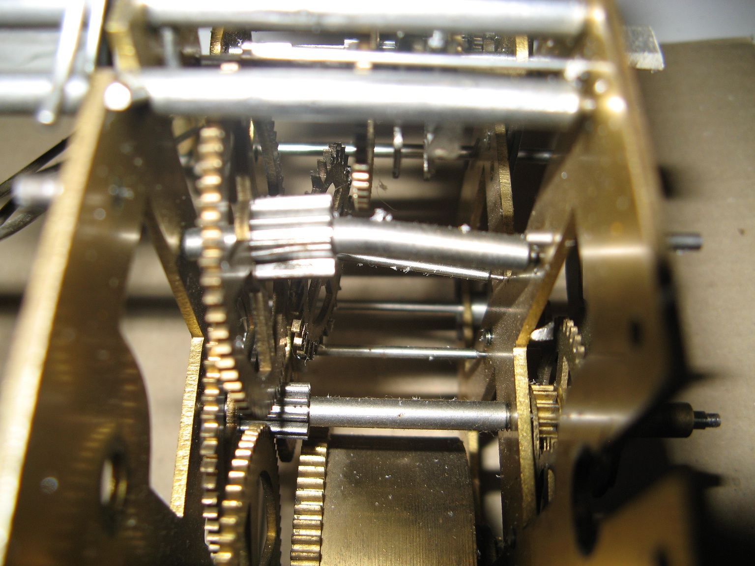

vediamo le ruote della suoneria in ordine invero, partendo dalla piu distante dal bariletto (ventola esclusa) 3° ruota - una bella piaga al centro dell'asse in corrispondenza del pignone
2° ruota il pignone è piu vicino al pivot, la piega è ancora piu forte

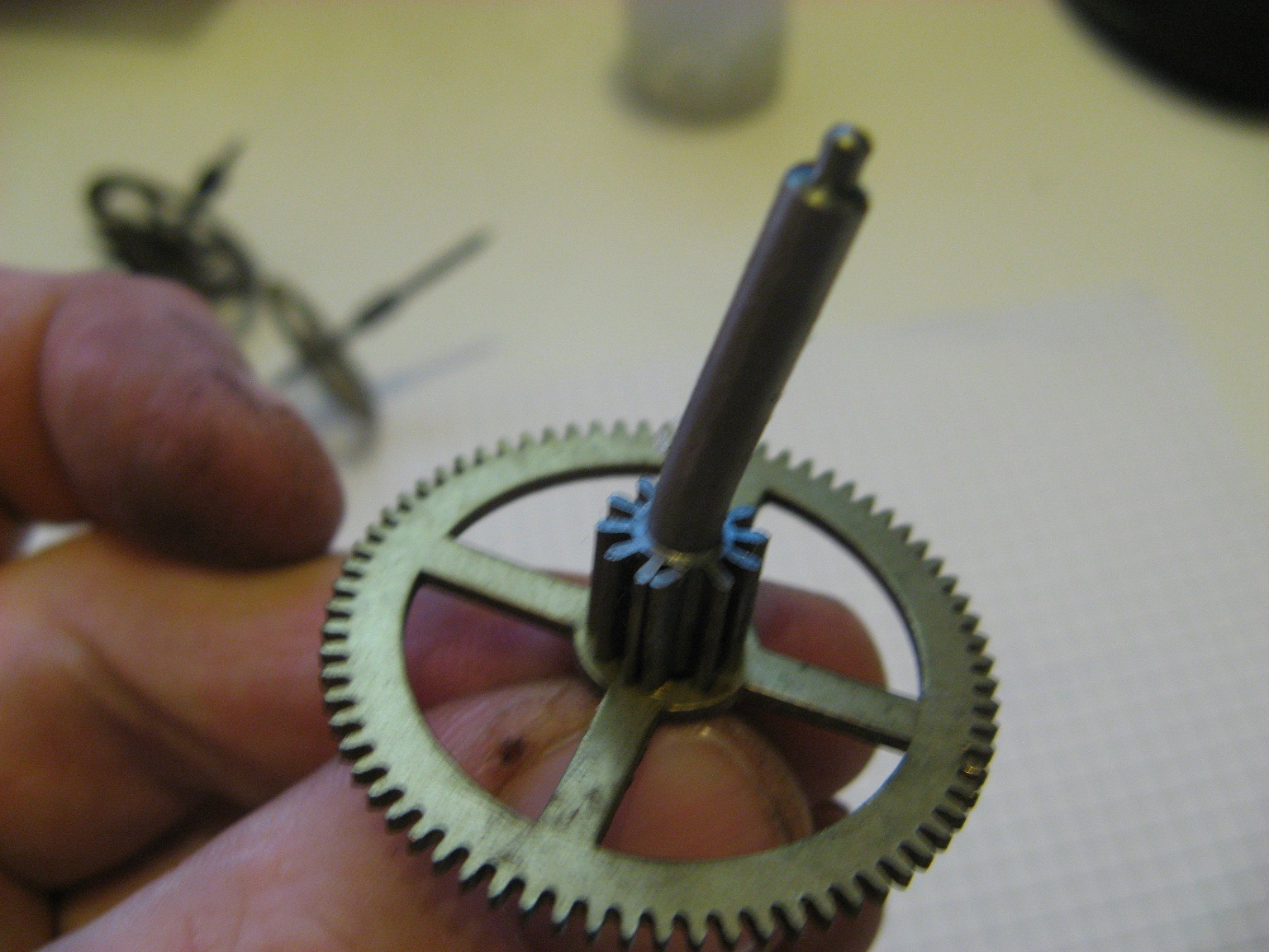

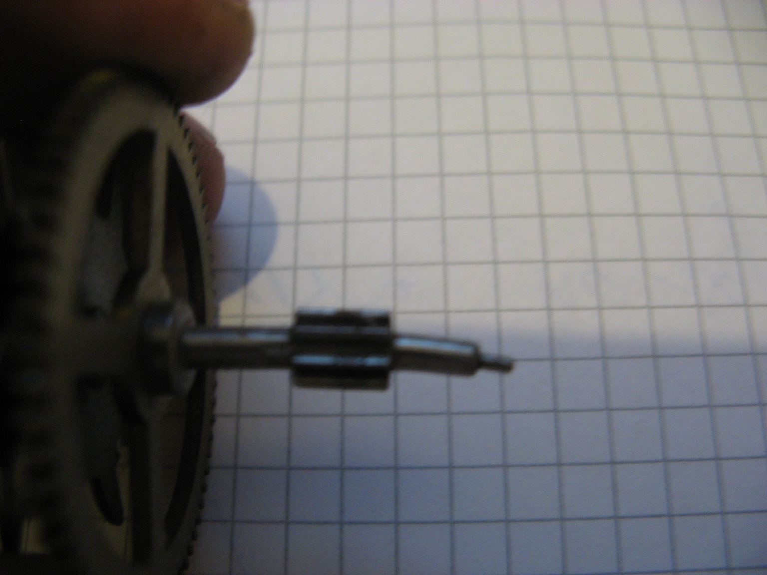

1° ruota, fa concorrenza ad una banana, ma non è tutto
pignone spappolato, un'ala è praticamente strappata e appoggiata a quella seguente
Del treno della suoneria l'unica superstite è la ventola che apparentemente ha l'asse integro.
La botta è stata talmente forte da deformare le platine (non sono più piane) e far uscire dalla sua sede la ruota dello scappamento :shock: , di conseguenza si è scaricata pure la molla del treno delle ore, con conseguenze meno nefaste, comunque ho visto che il foro del pivot della ruota di centro ha un gioco esagerato (almeno 3 decimi) mentre tutti gli altri pivot erano a posto, probabilmente il fatto di girare a mille non ha fatto bene al foro.
Visto che la ruota dello scappamento era fuori sede non è improbabile che l'ancora non sia stata rimossa per riutilizzarla ma perché era saltato un pivot
Il movimento è praticamente distrutto, le paltine sono da spianare e ci va pure qualche boccola, un bariletto deve essere sostituito, l'asse della prima ruota del treno ore deve essere sostituito o rifatto, il secondo ed il terzo asse sono messi male, il tutto per una criccetto in panne.

Fortunatamente mi ha preso di striscio e sono solo volati via gli occhiali, se mi prendeva bene mi ritrovavo un ricamo stile Capitan Arloch 8-).
La molla era dura come un accidente, la prendo, cerco di stringere un poco le spire e di estrarla delicatamente, escono le prime due spire e di botto mi sono trovato con il bariletto vuoto nella sinistra e la molla che si contorceva nella destra.
