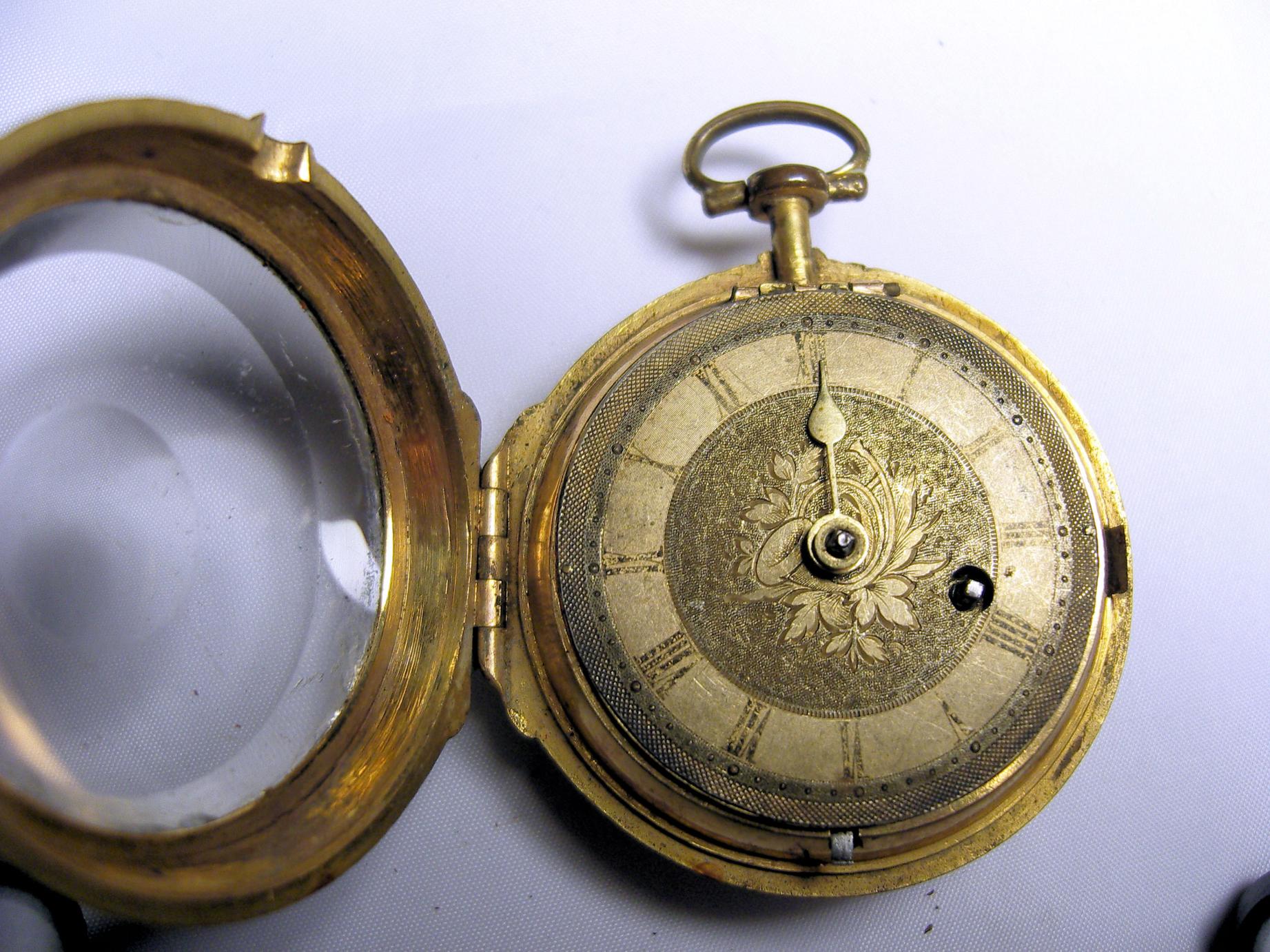

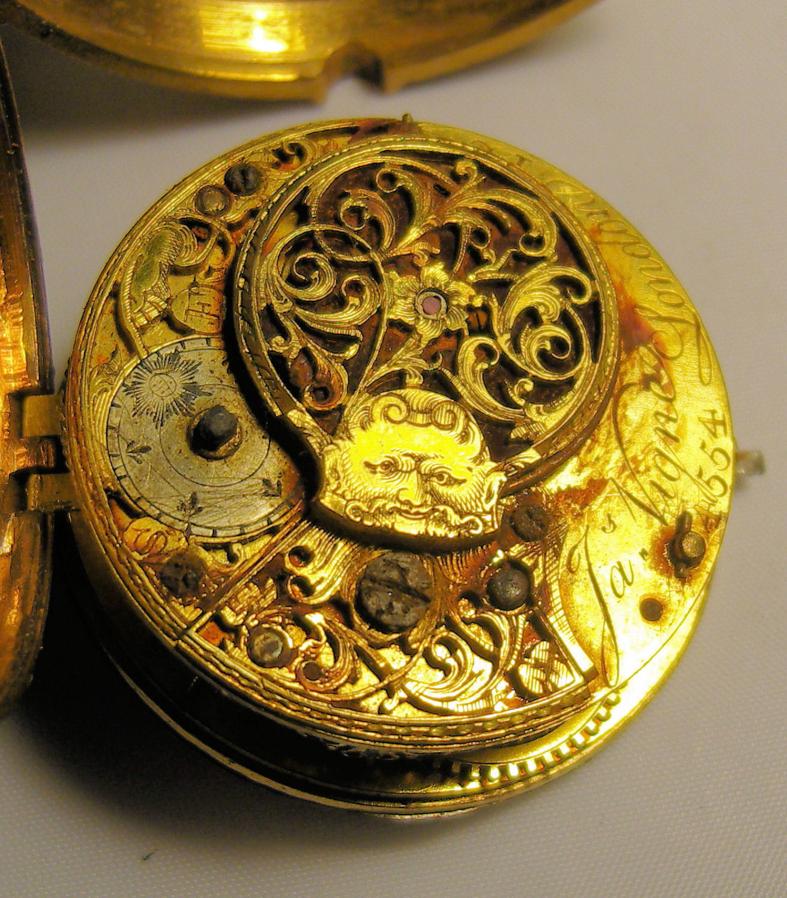

Cassa particolare (la colorazione è meno accentuata dal vero)
quadrante d'epoca successiva lancette non sue e quella dei minuti persa mentre facevo le foto
decorazione elegante
Notare la 'manina' per l'indice di regolazione (riferimento al post sul regolatore Tompion)
E' stato uno dei miei primi acquisti da collezionista. Affascinato da due elementi: la lavorazione della cassa, molto insolita (direi quasi rara ) per l'epoca, ed il movimento che presenta una elegante decorazione delle platine e del coq. Potrebbe esserci un altro motivo d'interesse collezionistico nel materiale di cui è fatta la cassa, ma di ciò non sono ancora riuscito ad avere una conferma definitiva. Per questo motivo dico che potrebbe trattarsi di 'pinchbeck' o, all'italiana, 'princisbecco' cioè di quella lega simil oro inventata da Christofer Pinchbeck.
Ma questa, anche se le casse in autentico pinchbeck sono rarissime, è un altra storia.

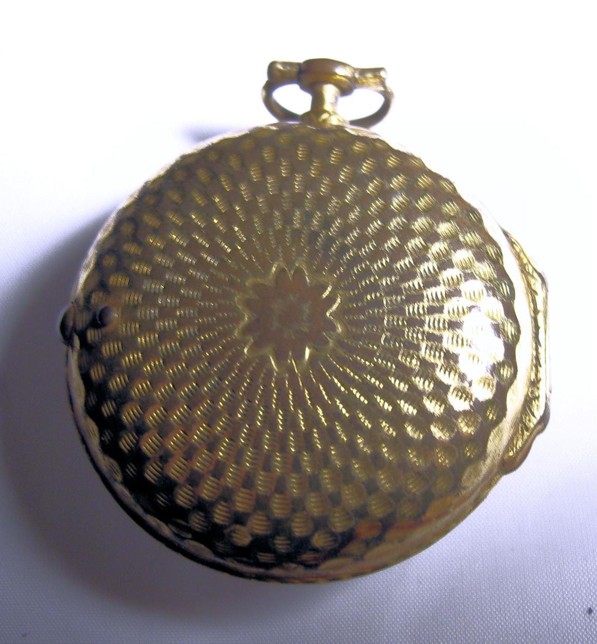

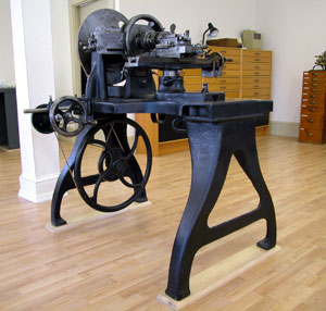

E' invece interessante la lavorazione della cassa che, inizialmente pensavo, fosse stata realizzata, secondo la tecnica del guillochè, con una macchina simile al tornio. La tecnica, come è noto, ebbe splendore di realizzazione negli orologi di Breguet. Ma quì siamo nel 1770 e i lavori di Breguet debbono ancora venire.
L'orologiaio è infatti James Vigne sicuramente parente del più celebre Ferdinand che operò a Londra ma anche a Parigi (3 suoi orologi sono nella collezione Olivier al Louvre). L'origine francese giustifica una tecnica che negli orologi inglesi del periodo non era usata.

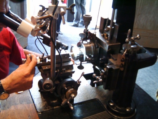

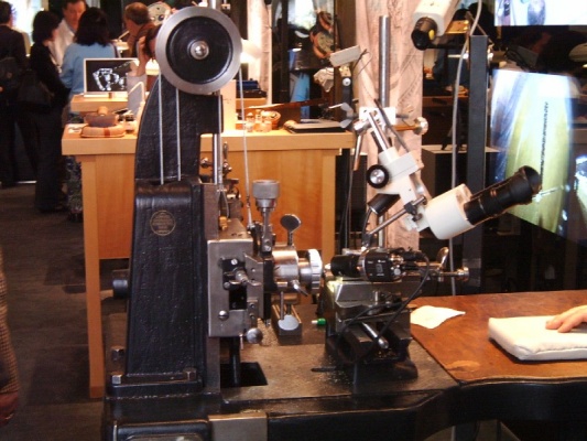

La macchina con cui venivano fatti questi lavori doveva essere molto simile a questa che però è più giovane di circa 70/80 anni.

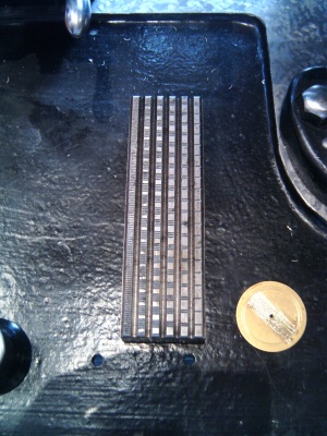

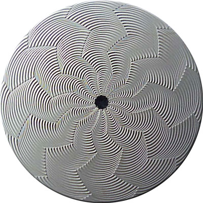

mi rimangono però dei dubbi . Infatti una macchina come quella indicata è usata per fare decorazioni tracciate con segno continuo per ottenere risultati simili a questo (autentico guillochè)
mentre la lavorazione della cassa è frutto sicuramente di una lavorazione geometrica ma ottenuta con un'azione discontinua del taglio.
Come si può realizzare?
A chiarimento ,chiedo l'intervento degli esperti.

Non conosco molto bene i metodi per la lavorazione delle casse, ma penso che quel tipo di lavorazione si possa ottenere con macchinari particolari tipo quello da te postato che mi sembra riduttivo chiamare tornio.
Il segreto, credo, dipende dalla matrice per il disegno e dalle regolazioni da fare sulla macchina.
Le regolazioni sono moltissime e non semplici da apprendere, e quei macchinari costano una fortuna.

Quel mascherone alla base del coq, ha qualche significato?
Ne ho uno in riparazione :-( simile. (la faccina è per il tempo da cui è in riparazione) ma quasi a fine lavoro (dopo mesi) :-( :o :-o

Andrea grazie per la risposta, ed intuisco che si tratta di lavorazioni complesse e tempi di realizzazione non brevi.
Ho parlato di una macchina simile al tornio perchè, da alcuni video in rete, ho visto che, per fare con questa macchina una lavorazione, il pezzo viene ottenuto con un procedimento simile ad una tornitura di testa (posizione dello strumento di taglio) mentre, ovviamente, il movimento del pezzo e la profondità del taglio non sono continui come su di un tornio.
Per quanto riguarda il mascherone che si trova su tutti gli orologi inglesi (dai primi del '700 a più di metà dell'800, non ci sono indicazioni certe sul significato.
Si pensa che derivi dal "father time" con espressione sempre incacchiata, per due motivi:
- il bilanciere che gli gira sotto (e quando ti girano non sei contento) :grin:
- il trascorrere del tempo, e quando pensiamo a questo nessuno è mai contento (con la sola eccezione di feste, vacanze, eventi piacevoli, ecc.)
La cosa strana è che sono tutti con quest'aria corrucciata, anche se l'orologio marcia e non ha bisogno di riparazione. Quindi non ti creare complessi di colpa :-D

Sulla testa del faccione, pare ci siano le corna.. non è che è arrabbiato per quello? :D
Eddai, sono riccioli, non corna :grin:
Father time :
