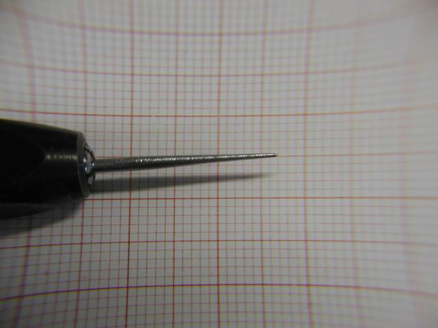

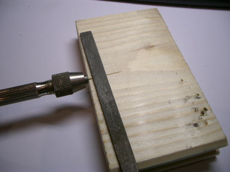

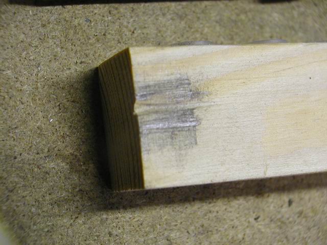

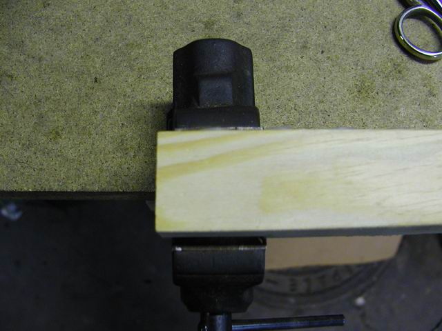

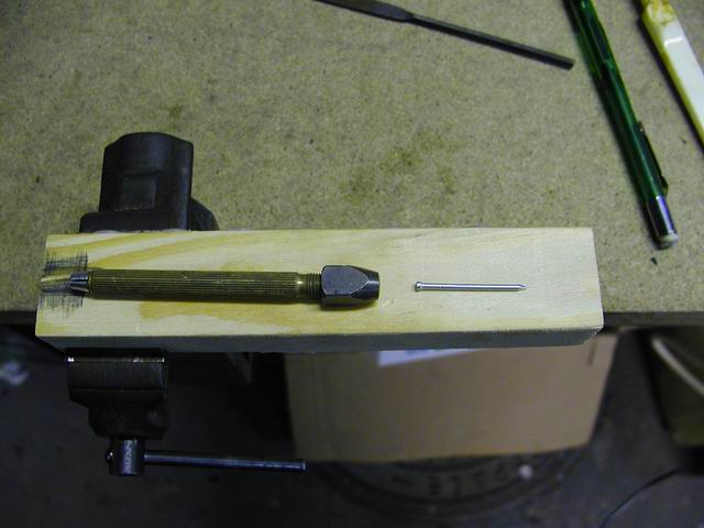

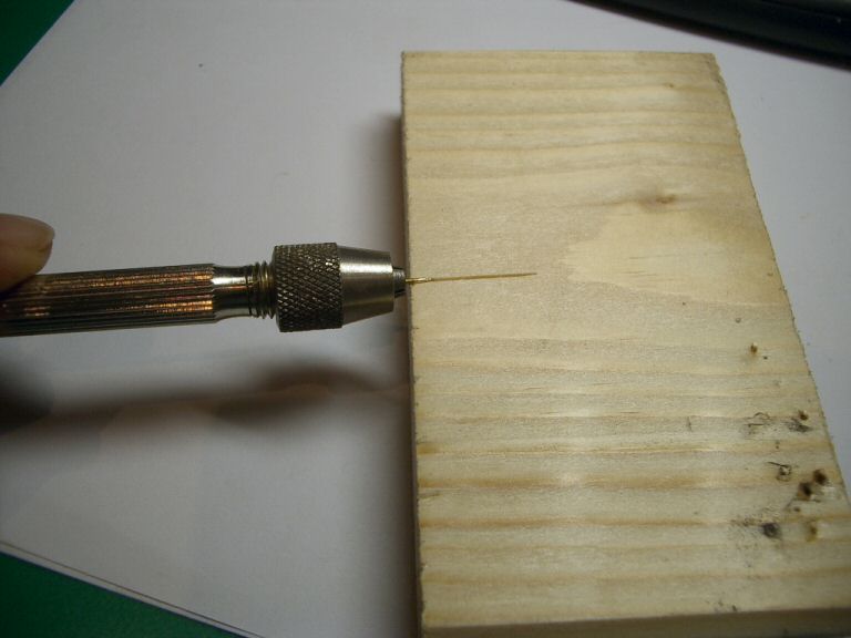

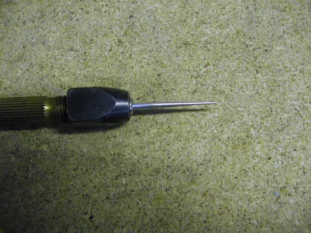

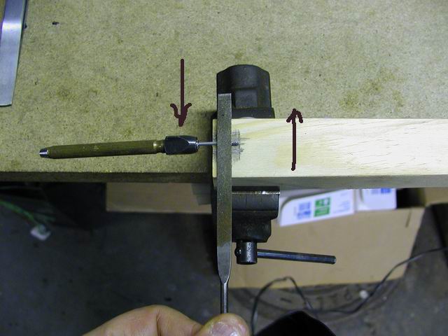

come realazzare coppiglie a mano
MessaggioInviato: venerdì 5 marzo 2010, 0:52
carissimi
rare volte posso dire che certi lavori si fanno meglio con poco piuttosto che con macchinari,questo è uno di quelli,ma bisogna capirlo bene.

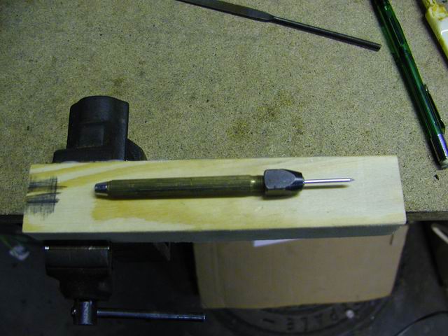

Materiale:
blocchetto legno,limetta piana,morsetto a mano ,chiodo
blocchetto

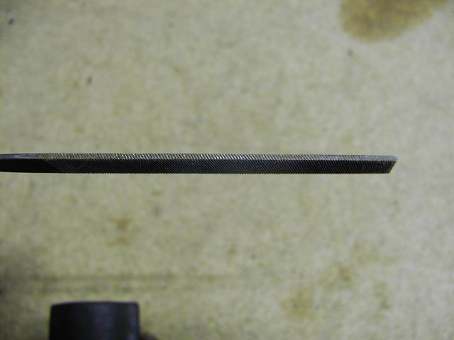

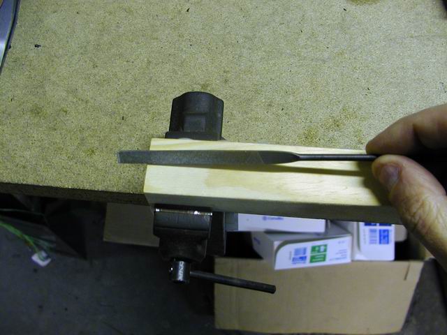

con la lima piatta,usando il lato con due mordenti
tenendola inclinata di circa 2° sul blocchetto di legno,angolata di 45°
praticare un taglio sul blocchetto di legno
chiodo
Montato il chiodo con la testa mozzata sul morsetto poggiare il tutto nell'intaglio del legno
Cercando il più possibile con moto sincronizzato realizzare a colpi di lima la coppiglia conica
Il chiodo resta nella feritotia del legno apposta fatta inclinata a mo di dima
La lima impedita dal legno elimina solo la parte in eccesso,eseguendo la conicità del taglio.
Quando il cono è abbozzato,avanzando piano piano con il morsetto mentre si gira e si lima,la coppiglia viene sempre più lunga e fine,si taglia la parte in eccesso e si tiene il cono che serve
Questo sistema,permette di assottigliare coppiglie già fatte adattandole oppure farle ex novo
Talmente piccole e fini che da fare sul tornio senza supporto è quasi impossibile.
Io ho voluto farla in ferro,ma è ancora più facile in ottone,provare per credere.
è talmente facile ,veloce preciso che sfido a farle meglio con così poco e più in fretta a parte acquistarla già fatta
Salutissimi
