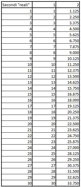

Esempio :
Ammettiamo che il tuo oscillatore rc oscilli a 8Hz frequenza base che rispetta il teorema precedentemente annunciato (risultato 3). Ora dividiamo questa frequenza per 2^3 bit otterremo l’unità base (uguale a 1 sec), quest ‘ultima ci permetterà di contare i secondi con assoluta precisione da 0 all’infinito a passi di uno (0,1,2,3) in pratica il numero di clock corrisponde anche ai secondi.
Ora prendiamo una frequenza che non rispetta il precedente enunciato ad esempio 9 Hz (risultato 3.16993).Ora dobbiamo decidere se dividere questa frequenza per 3 o 4 bit in quanto in tecnica digitale non esistono 3.16993 bit, prendiamo il caso migliore 3 bit ne consegue che 9/2^3 ci dara la nostra unità base equivalente ora a 1.125 sec. Come potrete intuire quest’unità base non ci permetterà di contare precisamente da 0 all’ infinito a passi di 1 ma ci permetterà solo di rappresentare suoi multipli.
Penso che una piccola tabella potrebbe essere di aiuto (colonna 1 se la frequenza rispetta il teorema, colonna 2 se non viene rispettato):
come potete osservare nella tabella ad un certo punto (nel nostro caso all’ 8 secondo) con un sistema che non rispetta il teorema penseremo l’orologio affiggerà che sono trascorsi 9 secondi invece che solo 8 come deve essere. Immaginate questo accumulato nel tempo e vedrete di quanto può sballare il vostro orologio solo a causa di ciò.
Mi fermo qui perché ho gia scritto troppo e probabilmente nessuno di voi avrà avuto voglia di leggere fino a questo punto (io non ho nemmeno voglia di rileggere quanto scritto per correggere gli errori grammaticali :D)

Ciao, riklen
Il circuito si puo realizzare senza troppi problemi, ma prima di lanciarsi a realizzare progetti presi in rete bisogna analizzarli ed essere consci del risultato che offrono.
Per ora questo tipo di orologi non rientrano nella mia lista dei prossimi acquisti, ma se in futuro me ne capiterà uno per le mani non mancherò di realizzare la scheda mettendo il progetto a vostra disposizione.
Personalmente mi sono avvicinato da poco alla riparazione dei tasca, per me se prima non funzionavano e dopo il mio intervento riprendono a ticchettare magari anche ritardando di 10 min al giorno sono gia estremamente felice. Questo per dire che sicuramente il circuito proposto in precedenza potra darti tantissime soddisfazioni sopratutto se conosci i suoi limiti e non ti aspetti di ottenere una precisione "mostruosa".
Certamente la soddisfazione di avere realizzato quella carta comando con le tue mani sarà superiore alla piccola frustrazione di dover rimettere all'ora una volta a settimana l'orologo.
Saluti christian
