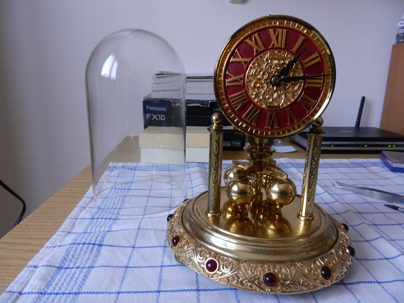

Cari amici,
il problema è facile da proporre, impossibile (per me) da risolvere:
dopo aver smontato, lavato, rimontato, messa in battuta ecc. il 400gg in questione
lo tengo in "osservazione" una decina di giorni, e tutto va bene, fino a quando

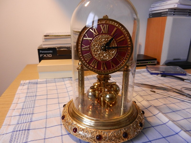

metto la calotta di vetro: si ferma!
La tolgo e va "come un orologio", la rimetto e si ferma. I vari tentativi sono in atto da circa 3 settimane
non ne vengo a capo: malocchio? o semplicemente mi sto perdendo in un bicchier d'acqua?
Ringrazio fin d'ora

Dalla fotografia si vede la sospensione non parallela e sopra molto vicina alla piastra.

@gionp: seguito consiglio: ho messo il 400 sotto una boccia di vetro (credo ex aquario)
i cui bordi poggiano non sul 400 ma sul tavolo: così funziona da 2 gg, speriamo
