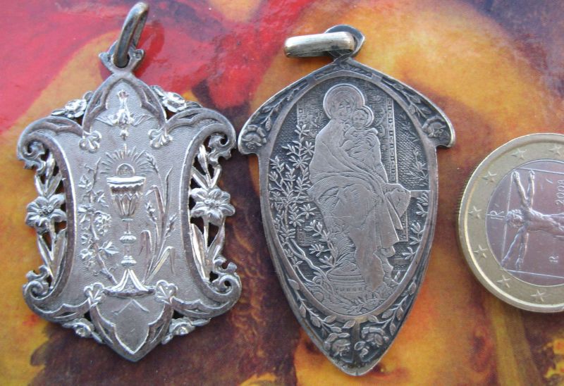

ciao a tutti i forumisti, ho due vecchie medaglie in argento, penso abbiano almeno un centinaio d'anni, e mi sembra fossero quelle che davano per la prima comunione. Quella con la Madonna è la riproduzione di un quadro del Raffaello, e notate la forma a ghianda, che ha un preciso significato religioso.
E sono fatte al cesello, o al bulino, qua illuminatemi voi.
le posto, per gli amici del forum!

quella della madonna direi a bulino, per la prima non saprei. molto belle, oggi abbiamo perso tutto questo :sad:

anche la trama dello sfondo?
sono veramente una pippa :grin:

Carissimo Rhinoceronte
Sono quasi sempre coniate,come l'euro vicino,o colate su stampo ad una figura,poi alcune rifinite con brevi colpi di raschietto per dare lucentezza e spigolo vivo ad alcuni particolari.
Se le osservi bene con un forte ingrandimento, 15 o 20 X noterai che non sono fatte di cesello,(il bulino da incisione lascia tracce ben visibili )se non lo stampo originale.
Salutissimi

Queste non sono fatte a pressa, quella con la Madonna sicuramente a bulino. Proverò a rifare le foto con lo scanner. Se si guardano con una lente
si vedono prorio i segni lasciati dalla punta del bulino.

MessaggioInviato: lunedì 21 dicembre 2009, 7:03
Vorrei solo precisarti che l'immagine della seconda medaglietta è ripresa dalla Madonna dell'ulivo di Nicolò Barabino

Carissimo Reef
A prescindere che comunque siano fatte le medaglie son belle.
Per fare pura accademia,e anche sopratutto per poter imparare in quanto non sono collezionista,ma solo un tecnico :grin:
il quale ha utilizzato e visto utilizzare una marea di sistemi per eseguire immagini ,ti conviene utilizzare la digitale con anteposta davanti una forte lente 25x ideale.
Non penso lo scanner in grado di darci i risultati necessari a meno di scanner particolari.
Questo se vuoi provare a toglierci la curiosità.

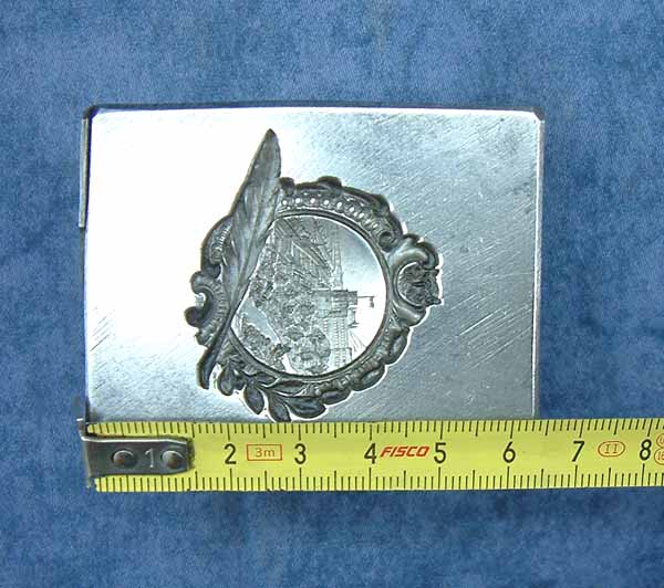

MessaggioInviato: lunedì 26 luglio 2010, 2:11
Carissimo Reef
Vagando su ebay alla ricerca di oggetti e particolari per orologeria mi sono imbattuto in questo stampo,e ricordato delle tue medagliette.
non centra se non per farti vedere su cosa vengono fatte

adesso la domanda è come fanno lo stampo?:-P
MessaggioInviato: lunedì 26 luglio 2010, 20:39
Messaggi: 973
Località: Padova
Rhinoceronte ha scritto:
Bello
Generalmente per elettroerosione a tuffo: si costruisce il modello "creatore" dell'oggetto, di solito in rame o anche graffite, che si monta su un'apposita macchina per elettroerosione, appunto, e funge da elettrodo.
Lo stampo di acciaio verrà scavato un pò alla volta dalla corrente elettrica che attraverso l'elettrodo lentamente va a penetrare nell'acciaio formando la figura in negativo. Il tutto si svolge in immersione su un liquido dielettrico e l'elettrodo non va mai in contatto con l'acciaio senza problemi di rottura dello stesso, dato che il lavoro lo fa tutto la corrente elettrica.
Stampi un pò più grandi oggi si possono ricavare anche mediante lavorazione diretta a macchina utensile.
