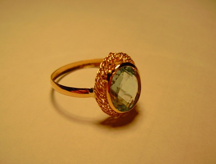

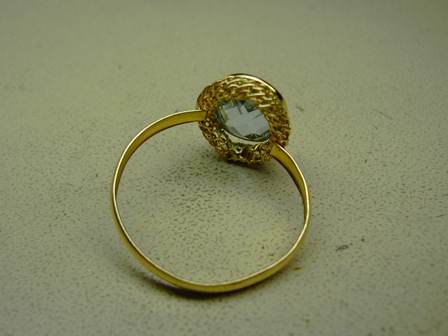

Mi è capitato questo povero anello da sistemare, chissà cosa gli è capitato :sad:
Vediamo di sistemarlo:

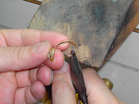

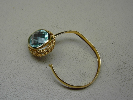

Il gambo in questo caso è molto leggero e si schiaccia facilmente, perciò
prendiamo un paio di pinze mezzetonde e cerchiamo di raddrizzare pian piano il gambo ridando la forma originale rotonda.

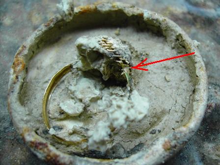

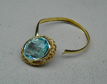

Avviciniamo il più possibile l'estremità del gambo che si è dissaldata, alla sua sede di origine

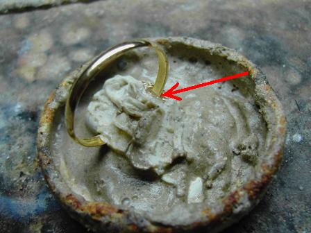

ora è pronto da saldare, sebbene la pietra dovrebbe resistere al calore preferisco isolarla con l'apposita pasta, poi si cerca di levarla dove si va a saldare (freccia rossa)
ricordo che nonostante sia un anello di scarso valore, per la sua proprietaria può valere molto perciò dedichiamo la stessa cura che avremmo per un anello più importante, evitando di combinare danni, per scarsa attenzione, anche maggiori del valore stesso dell'anello!
Ecco la saldatura appena fatta
poi ovviamente va sciacquato con acqua (quando si sarà raffeddato) e sbiancato nell'apposita soluzione.

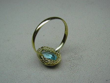

Adesso che è saldato si può mettere in spina tonda e sistemare un pò il gambo battendo piano piano in senso assiale con un legno in modo che si tiri un pò il gambo.

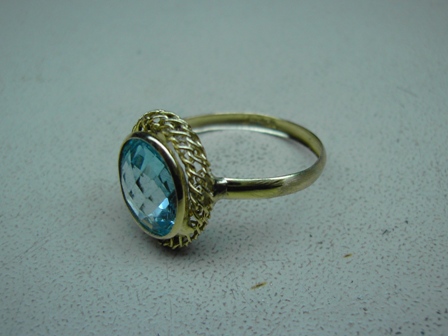

ecco l'anello sistemato
e pulito
