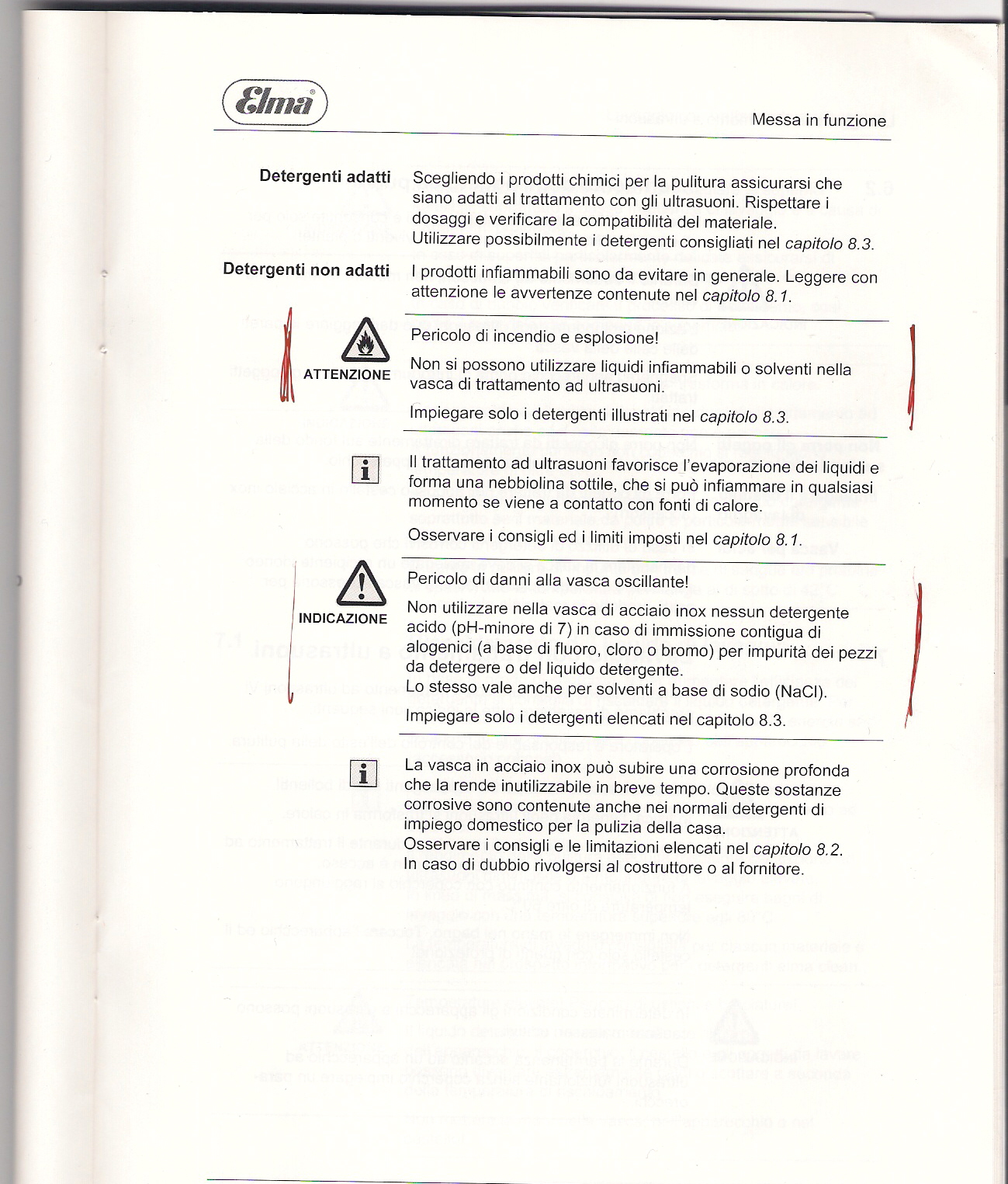

E' un pò tardi mà può servire lo stesso.
Fai un lungo lavaggio in ultrasuoni tenendo gli oggetti sospesi all'interno di una sottilissima controvasca piena di concentrato elma 1:9.
ciao e fammi saspere

l'elma concentrato 1:9 al quale mi riferisco lo uso solitamente per le plattine nere dei pendoli. sbianca che è un piacere specie se i pezzi sono sospesi nel liquido ed in vasca ultrasuoni.
Gli orologetti invece li faccio passare in elma non concentrato, (più delicato per la rodiatura). Questi entrando nella "Kronowhasch" non abbisognano di ultrasuoni

E' solo un caso, ma io uso una controvasca di vetro soffiato con tappo per evitare la diffusione dei vapori.
ciao e grazie per la dritta.
MessaggioInviato: lunedì 16 novembre 2009, 1:09
Messaggi: 687
Località: catania
Guarda ti faccio vedere subito quello del mio piccolo laboratorio,anzichè quello dei miei capi.
nota che quando è in funzione per tappo uso una lastra di vetro con un peso messo sopra.
di seguito ho scannerizzato alcune pagine con l'elenco dei prodotti elma da usare anche con ultrasuoni,da dove si evince che ci sono liquidi più adatti per la gioielleria.
ciao.

Confermo;con l'uso perde forza e diventa denso.
Però alla luce delle nuove informazioni qualche liquido per i fondi di magazzino in oro ossidati sembra che c'è.....chi prova per primo ...ci racconti...grazie.
