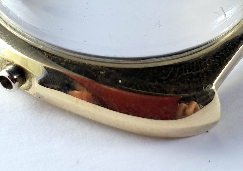

Buongiorno a tutti. Ho pulito una cassa gold filled 10. Era a chiazze anche argentate (credo sia il nichel o qualcosa del genere, sotto l'oro).
Ora è uscita nel suo splendore "dorattonato". Domanda: perchè non lasciarla così invece di fare una nuova placcatura? Immagino siano tanti gli svantaggi (in primis una veloce ossidazione...) ma sarei contento se qualcuno me ne parlasse.. Grazie.

Mi scuso. Sono stato impreciso. La mia domanda è generica per tutte le casse in ottone. Quando parliamo di orologi vintage non particolarmente importanti, con doratura molto rovinata e base in ottone, una volta ripulita tutto la vecchia doratura perchè non lasciarli così. Per un doratura "buona" vanno via almeno 50 euro, spesso più del valore dell'orologio.
Ecco comunque il mio ultimo caso... Ottone vivo. Lucidato. Posso lasciarla così? Si annerirà con il tempo... ?
Sì ossiderà più o meno velocemente, anche in base alla qualità dell'ottone...
Pure io ho una cassa di un orologio senza valore in ottone, fosse stata in origine cromata avrei provveduto alla nichelatura casalinga, ma è nata proprio cosi 8-)
Diciamo che finché resta in una scatola può anche restar lucida qualche mese, ma ad esempio alle prime gocce d'acqua comincerà a riempirsi di aloni scuri :roll:
