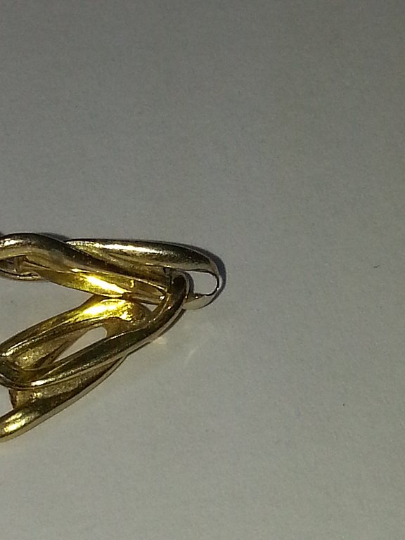

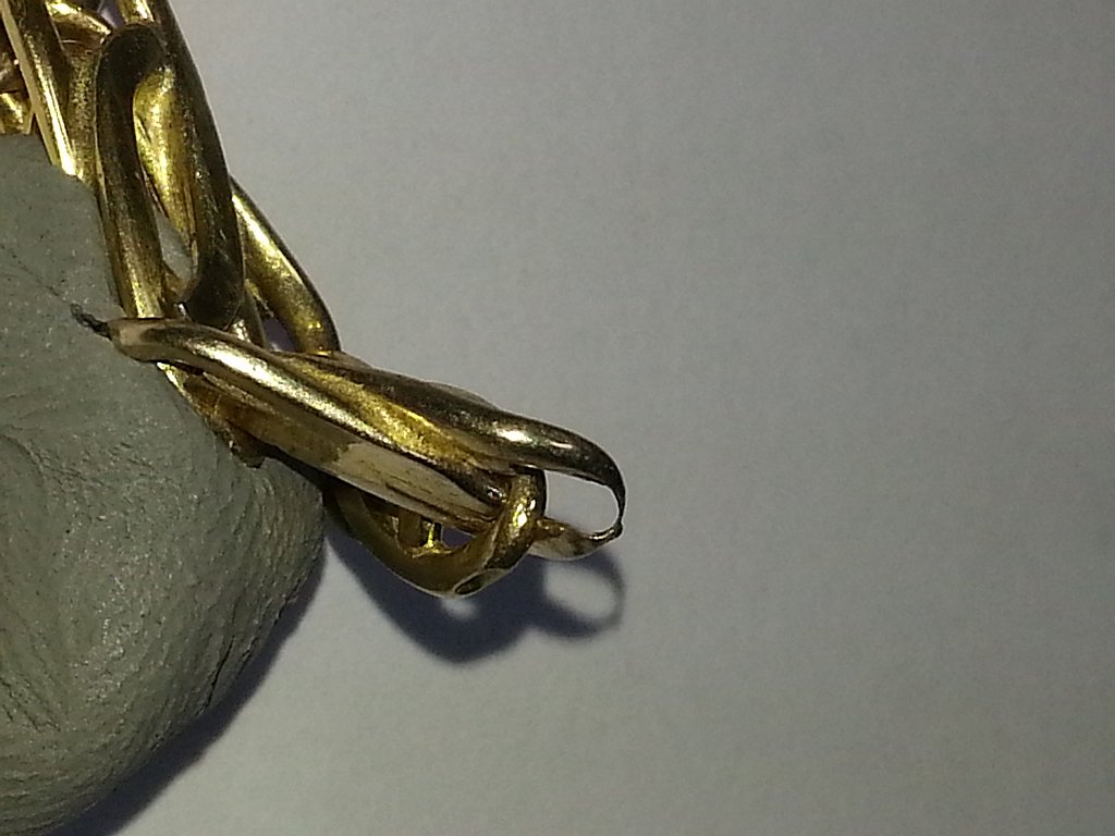

rinforzare maglie vuote di catena consumate
MessaggioInviato: lunedì 23 luglio 2018, 17:56
Messaggi: 1892
una domanda da una persona del tutto senza esperienza della materia.
qualè il metodo migliore per rinforzare?
no puk
no laser
grazie a chi mi aiuterà

Effettivamente sono piuttosto sottili in certi punti. Di che materiale stiamo parlando? Sembra oro

Il mio orafo lo rinforza aggiungendo materiale in Oro ovviamente saldando a cannello, sempre che l'anello sia pieno, se la canna e vuota non saprei, e se, gli anelli a saldare non sono molti naturalmente.

Difatti stavo arrivando alla medesima conclusione. Qui bisogna capire quanto materiale bisogna apportare. Calcolando circa 1 gr. ad anello

parliamo di maglia vuota purtroppo..
aspetto se qualche forumista orafo ha una soluzione.
si con microfiamma
si con cannello e boccaglio

Si salda con l'oro, a fiamma. Con attenzione tutto si può fare...

Fai il rinforzo direttamente con la saldatura d'oro, con la microfiamma.
Devi avere una certa manualità con la fiamma, altrimenti...
Se sono da rinforzare tutte è un bel casino, considerando la spesa non è il massimo della convenienza, ma il mondo è vario.
Ripeto se non sei pratico di saldature sul maglie vuote, lascia perdere. Considera anche che devi sgrassarla bene prima, perchè le maglie saranno piene di schifo che prende fuoco, con conseguenze puzzolenti e potenzialmente devastanti nella saldata.

Quoto, potresti sgrassarlo fiammeggiandolo leggerissimo con una mini torcia a distanza adeguata e ben intriso di borace in pasta che tira fuori lo sporco senza farlo indurire tipo carbone nero attaccato alle maglie... senza fondere ovviamente. Spegni le luci per vedere il colore e star tranquillo... poi acido per sciogliere la borace, ultrasuoni. Se lo sporco esce mentre saldi non scorre e sei portato ad insitere e di conseguenza fondi che sul vuoto stai un attimo. Dovrebbe farlo qualcuno che ha pratica...
