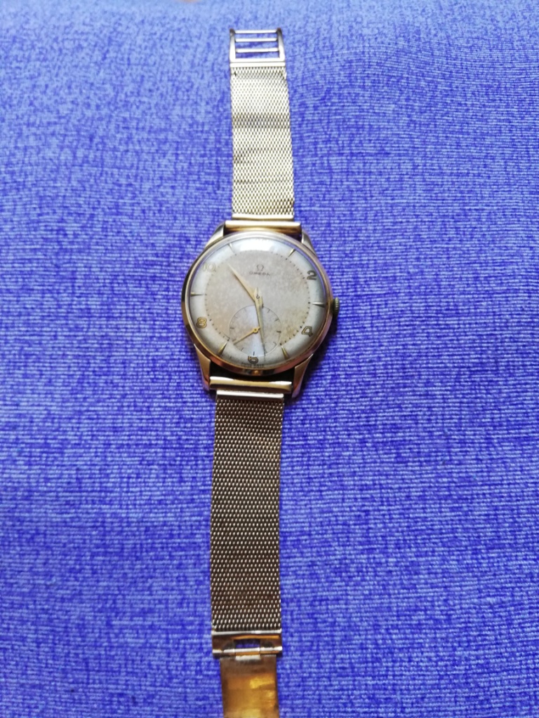

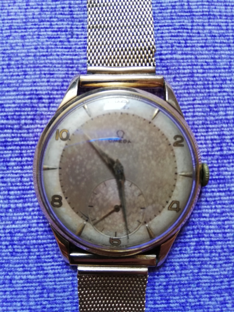

Buongiorno ho ricevuto questo orologio in eredità dal mio bisnonno
Vorrei chiedervi un informazione
è possibile mettere un vetro antigraffio?
Inoltre farei uno scempio a cambiare cinturino? Questo perchè vorrei indossarlo ma non me la sento di andare in giro con un orologio d'oro
grazie

Buonasera dania187,
il vetro è in plex e non è antigraffio. Puoi sostituirlo tutte le volte che lo vedi molto graffiato con una modica spesa
il bracciale puoi benissimo cambiarlo anche perchè si vede che non è nato insieme, probabilmente è stato applicato dopo
non dovresti commettere nessuno scempio se lo sostituisci magari con uno in coccodrillo o stampa marrone o golden

E' un bellissimo orologio, probabilmente anni 40. A occhio monta un movimento 30T2 o derivati. Se vuoi cambiare il bracciale con un cinturino mettine uno in pelle coccodrillo o anche lucertola per rimanere vintage. Sarebbe bello se trovassi una fibbia originale. Sul vetro in plexiglas ti hanno già risposto. Io prima di indossarlo lo farei revisionare, ma per carità non fagli toccare il quadrante!
P.S. è molto bello, vale la pena tenerlo bene
Mauro

::-OK Davvero un bell'orologio ! Quei bracciali erano di moda per "impreziosire" l'orologio e, anche a mio parere, puoi sostituirlo tranquillamente con un bel cinturino ! Per il vetro plexi...se non è graffiato in modo troppo profondo puoi tentare di rimediare anche in casa con le apposite paste in vendita o anche (ed io l'ho fatto) utlizando un semplice dentifricio. Ne metti un'ombra su un batuffolo di ovatta e procedi a spalmarlo con moto circolatorio finché non si "asciuga" del tutto ( niente acqua, per carità ), ove se ne ravvedesse la necessità...potrai anche ripetere l'operazione più volte.
Se, invece il vetro fosse graffiato in profondità...beh si sostituisce con una spesa modesta ma facendo attenzione a non graffiare il quadrante! :oops:
