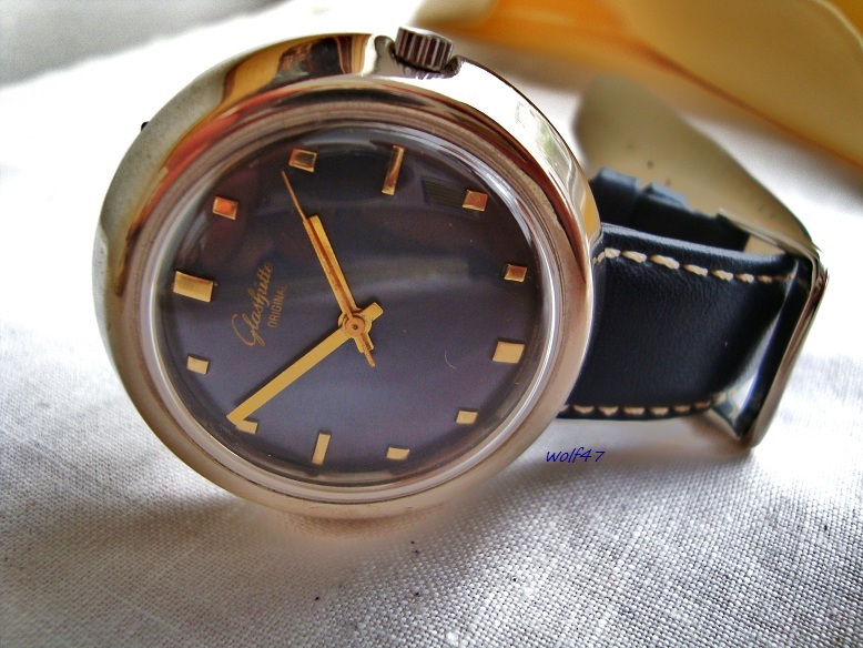

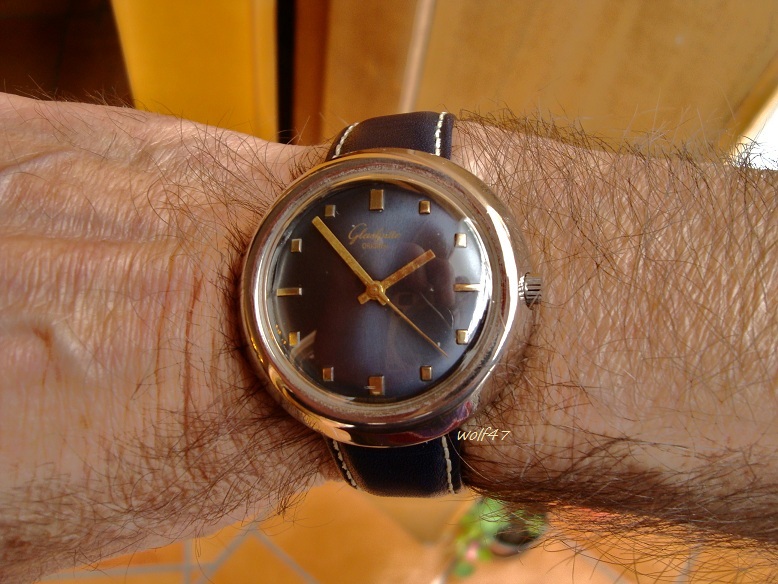

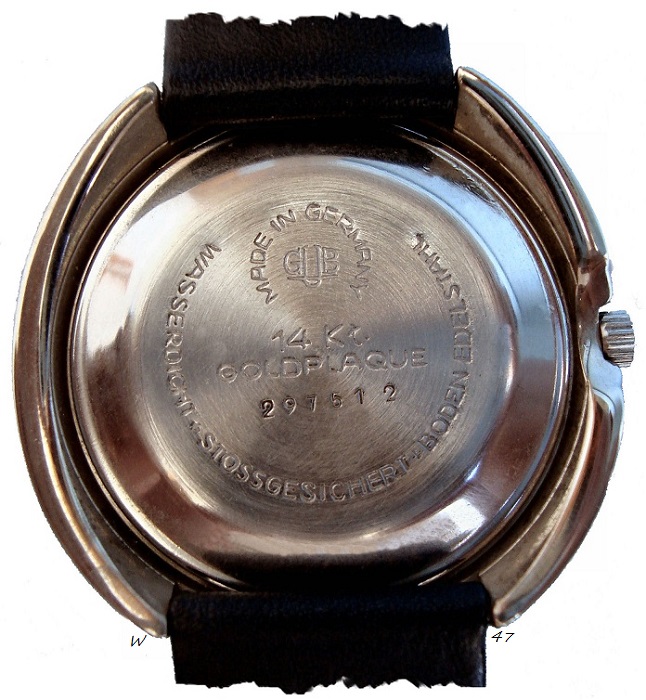

8-) Credo che la tua idea non sia molto percorribile...però..io nel passato ho fatto di peggio!
Avevo trovato un orologio che mi piaceva ma...non digerivo la cassa placcata...stetti poco a pensarci e...la feci "splaccare" e cromare ! :oops: Ora lo conservo ancora e mi piace decisamente di più ! :smile:
