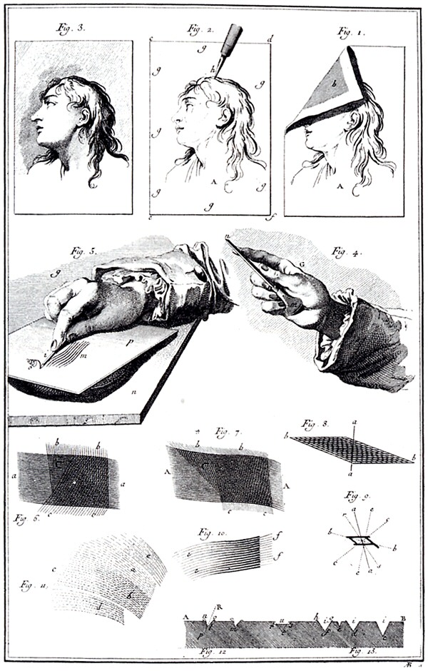

E' un pò che mi frulla per la testa di incidere a bulino qualche platina con dei disegni, non ho trovato molte info, qualcuno ha qualche pdf interessante?

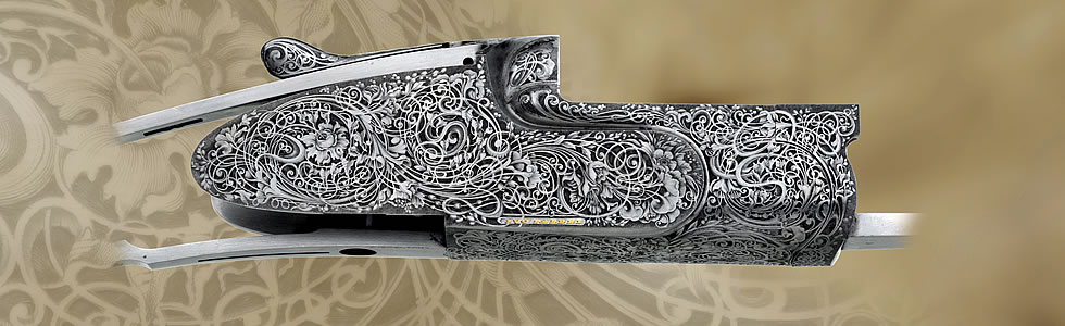

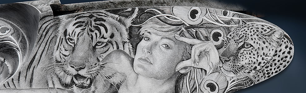

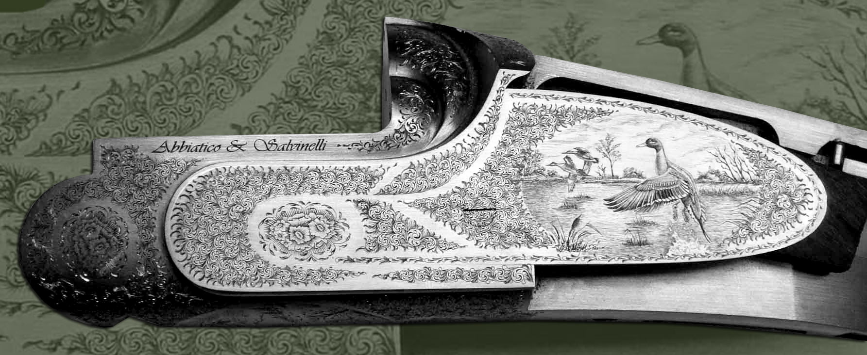

Ho visto alcuni lavori ( non solo orologi ) e sono rimasto basito, sono artisti inarrivabili? :(
Ho trovato questa unica foto, da dove si capisce che ricalcando si può poi "bulinare" ma non ho il seguito, con forme e tipi di bulini, come si deve tenere ecc ecc, insomma un piccolo know how del incisore a mano..
Altrimenti andrò di foto incisione.. :look:

Nel frattempo sono andato a fare la "spesa" sul web.. ho trovato questo manuale.. :grin:
http://www.orologiko.it/pdf/XILOGRAFIA_ ... rita_5.zip
Ciaoo

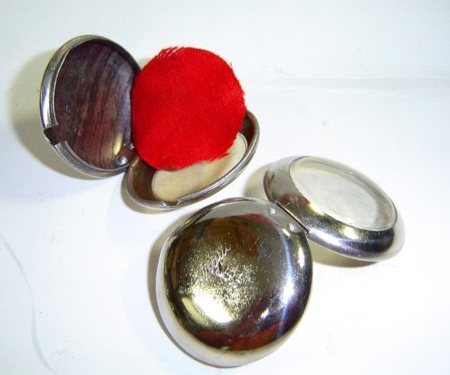

Ho un porta orologio che non è proprio una cassa, ma una di quelle casse di protezione dell' orologio e vorrei dare sfogo ad un attakko di arte.. :D
Tipo questa di Jch.. ho preso la sua foto per non stare fotografare le mie..
