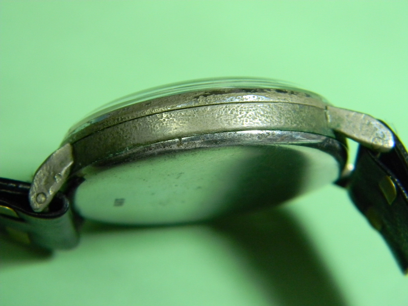

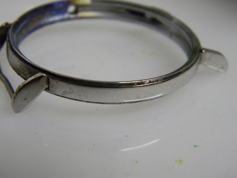

Quello che vado a presentarvi è il metodo da me adottato per ripristinare le casse di orologi particolarmente rovinate dal tempo.
Vi presento l'orologio in questione:
DSCN5360.JPG [ 222.9 KiB | Osservato 11895 volte ]
DSCN5361.JPG [ 276.89 KiB | Osservato 11895 volte ]
DSCN5362.JPG [ 222.63 KiB | Osservato 11895 volte ]

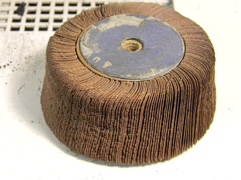

Dopo aver proceduto allo smontaggio del movimento dalla cassa, utilizzo la spazzola abrasiva cercando per quanto possibile di eliminare le brutte ed anti estetiche porosità sulla cassa e lunetta.
questa la spazzola da me utilizzata:
DSCN5365.JPG [ 363.26 KiB | Osservato 11895 volte ]

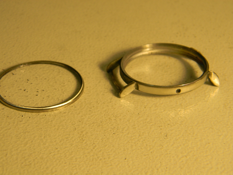

Il risultato:
DSCN5364.JPG [ 228.17 KiB | Osservato 11895 volte ]

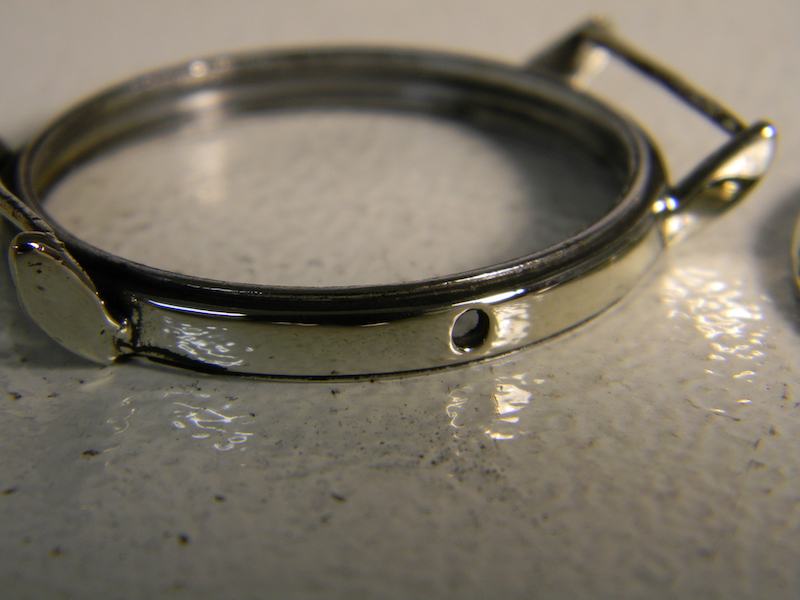

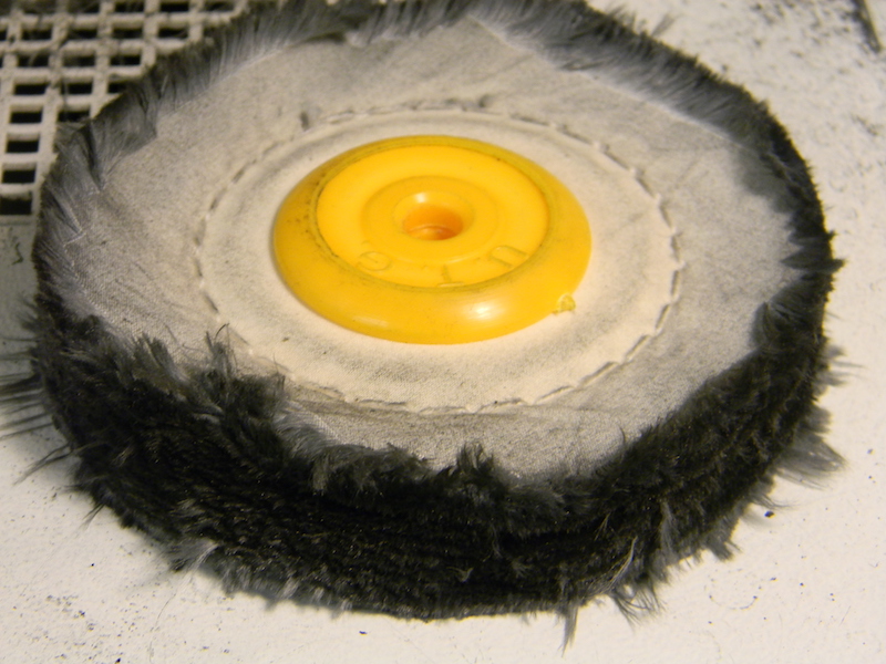

Ora passiamo alla lucidatura con la spazzola a stracci utilizzando la pasta bianca, ossido Alluminio
DSCN5367.JPG [ 267.26 KiB | Osservato 11895 volte ]

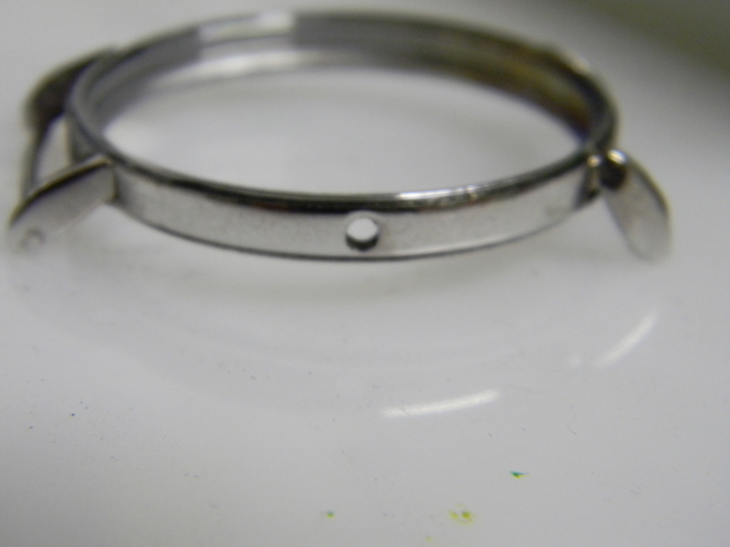

Risultato della lucidatura:
DSCN5368.JPG [ 235.08 KiB | Osservato 11895 volte ]
DSCN5369.JPG [ 233.21 KiB | Osservato 11895 volte ]

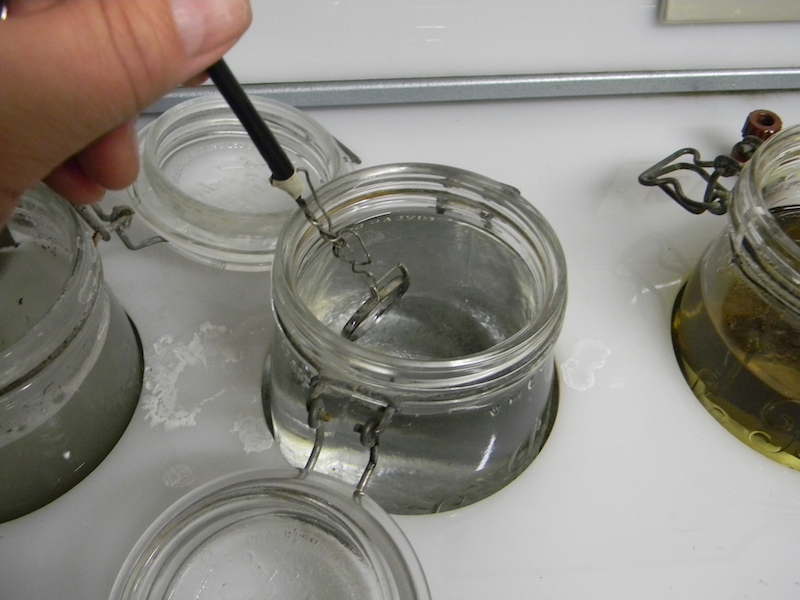

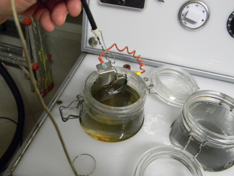

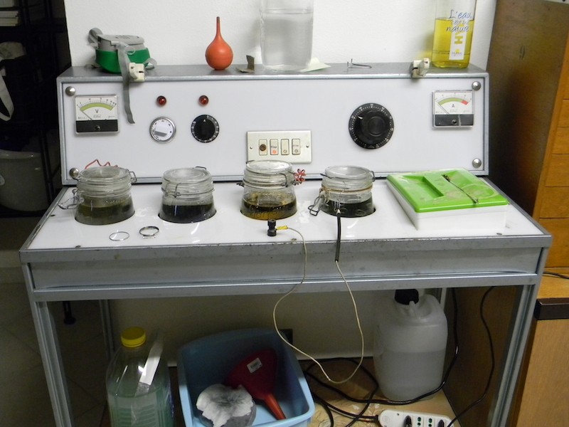

Ora passiamo al trattamento galvanico.
Questa è la mia Rodiatrice:
DSCN5370.JPG [ 306.01 KiB | Osservato 11893 volte ]
Dopo aver lavato molto bene la cassa con acqua e sgrassante, passo alla rodiatura.
1° bagno sgrassatura, 12 volt per 1 minuto:
DSCN5371.JPG [ 279.64 KiB | Osservato 11893 volte ]

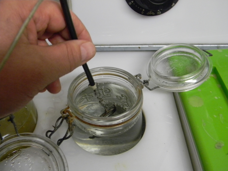

2° bagno risciacquo
DSCN5372.JPG [ 273.47 KiB | Osservato 11893 volte ]

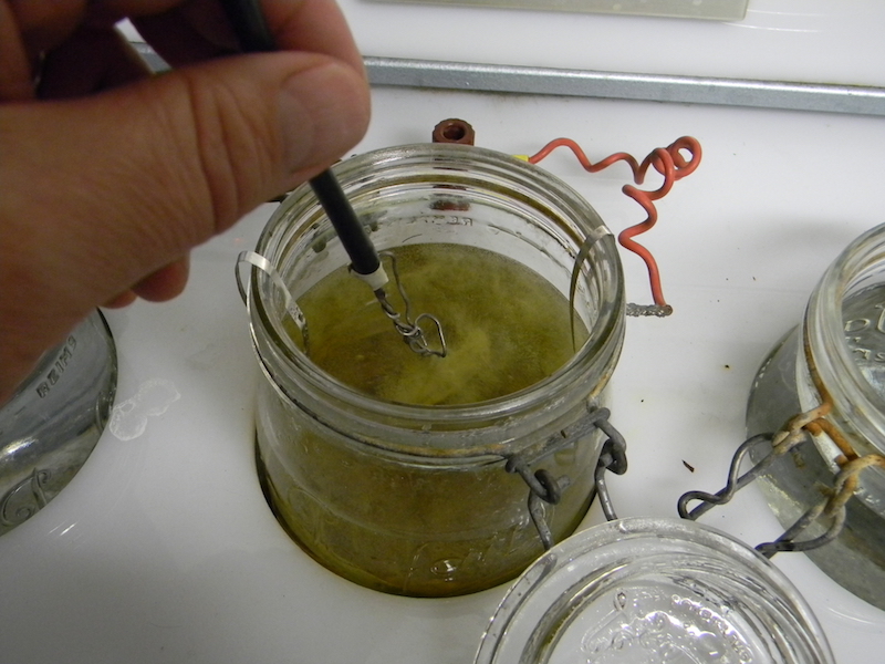

3° bagno rodiatura, riscaldato il rodio a 40 gradi immersione del pezzo per 45 secondi a 3 volt
DSCN5373.JPG [ 305.06 KiB | Osservato 11893 volte ]
4° ed ultimo bagno, risciacquo. Serve anche per il recupero del rodio.
DSCN5374.JPG [ 270.9 KiB | Osservato 11893 volte ]

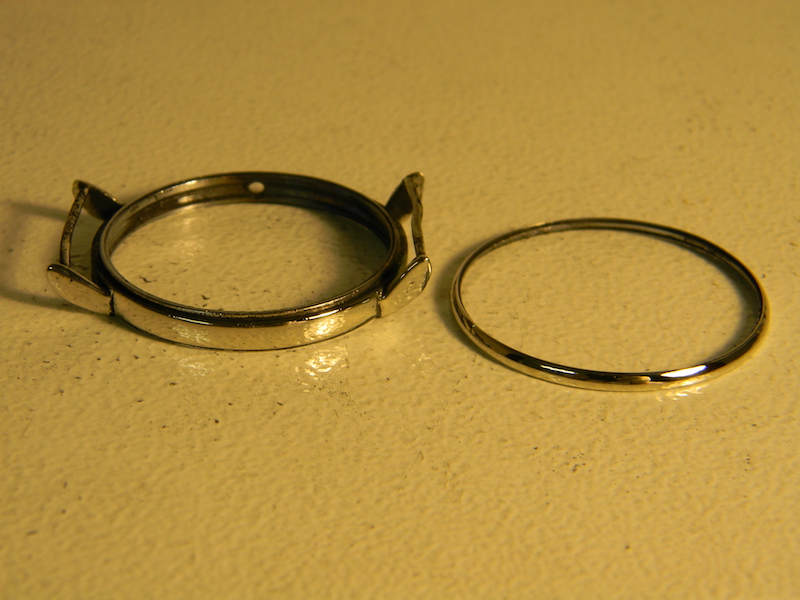

Dopo aver asciugato la cassa questo è il risultato!
DSCN5375.JPG [ 227.4 KiB | Osservato 11893 volte ]
DSCN5376.JPG [ 207.95 KiB | Osservato 11893 volte ]

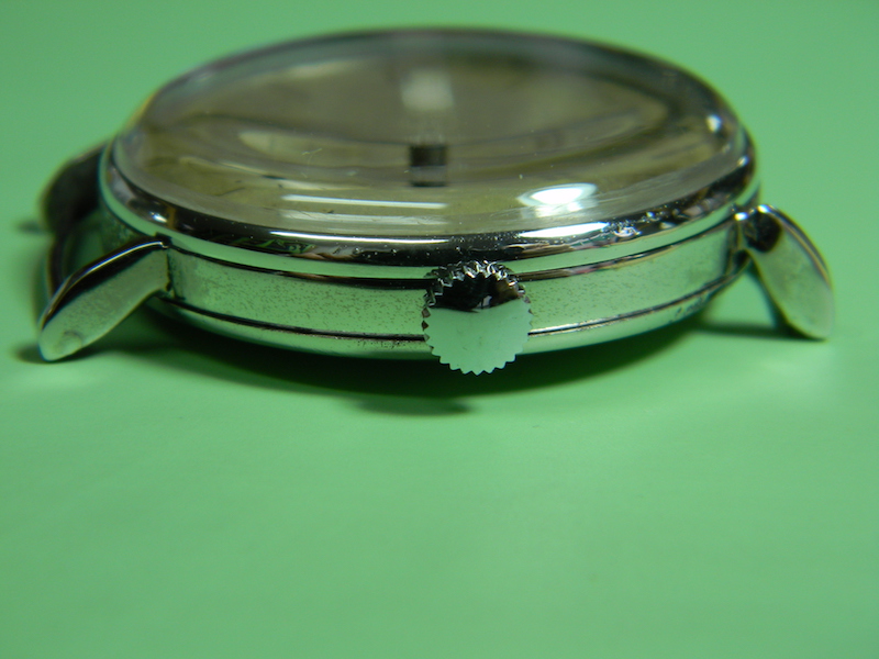

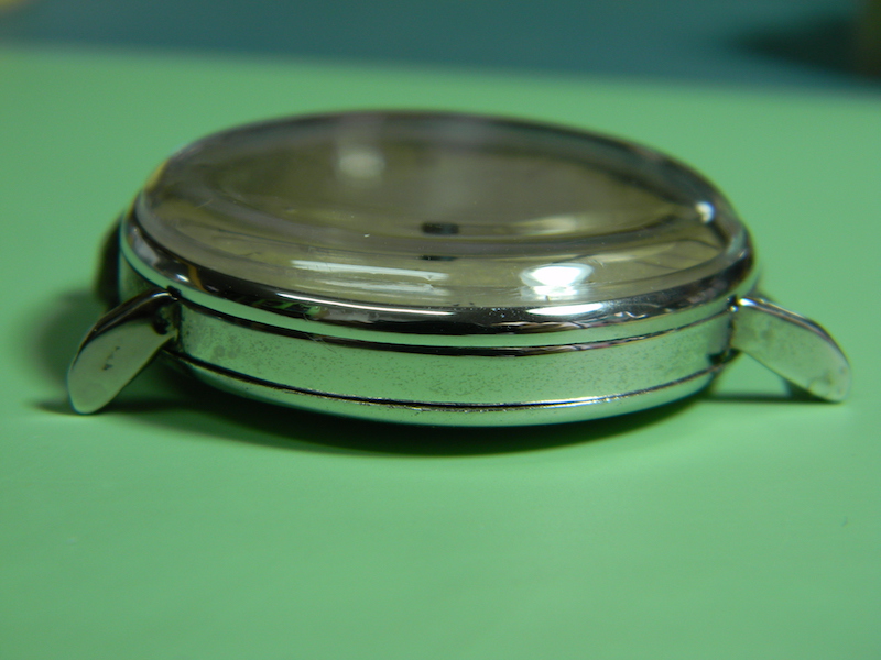

Rimontiamo il tutto!
DSCN5377.JPG [ 208.02 KiB | Osservato 11893 volte ]
DSCN5378.JPG [ 202.49 KiB | Osservato 11893 volte ]
Come avrete certamente notato, le anse sono molto storte, dovuto probabilmente ad un cattivo uso dell'orologio.
Non ho tentato di raddrizzarle per non rischiare di romperle!

Per Calico. si, sotto il bagno del rodio c'è il fornellino termostatato.
Per JCH, Uso 12 volt perchè cosi mi è stato detto di fare da chi mi ha venduto la rodiatrice...
Ho fatto altre prove riducendo i volt, il risultato non cambia!
Lascio agli altri la convinzione di essere migliori, per me tengo la certezza che nella vita si può sempre migliorare.

Re: Trattamento galvanico di rodiatura su cassa d'orologio
MessaggioInviato: lunedì 1 maggio 2017, 9:15
Messaggi: 1601
Località: Gorizia
Provincia: GO
Attenzione che hai due controindicazioni rodiando acciaio:
Ti si sporca il rodio velocissimamente (e saprai quanto costa...)
La rodiatura terrà molto poco

Menomale, l'acciaio è da evitare in quei bagni.
Vale lo stesso discorso ma meno estremo... Col tempo potrai notare che il rodio comincia a macchiare, io preferisco prima palladiare su leghe "povere" (il costo del palladio è meno della metà) e poi rodiare.
MessaggioInviato: mercoledì 3 maggio 2017, 8:22
Iscritto il: giovedì 28 luglio 2011, 19:03
Messaggi: 512
Località: Invorio NO
Provincia: Novara
kelorkilé ha scritto:
Per una buona tenuta sull'acciaio bisogna applicare un strato di nickel o argento, per evitare un'ossidazione.
Grazie per l'informazione.
