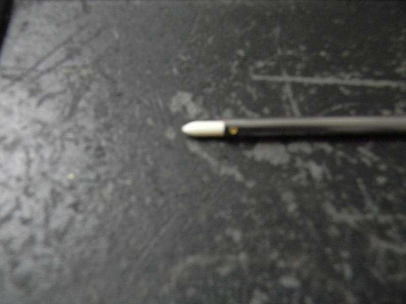

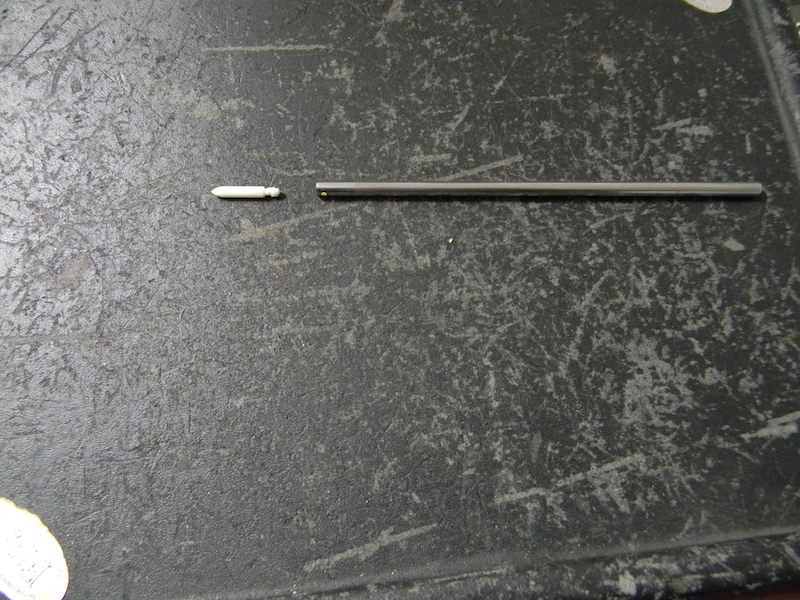

Dalla antenna smontata tagliamo alla lunghezza desiderata la sezione che meglio si adatta al nostro feltrino.
penna2.JPG [ 301.77 KiB | Osservato 6450 volte ]
penna3.JPG [ 229.94 KiB | Osservato 6450 volte ]

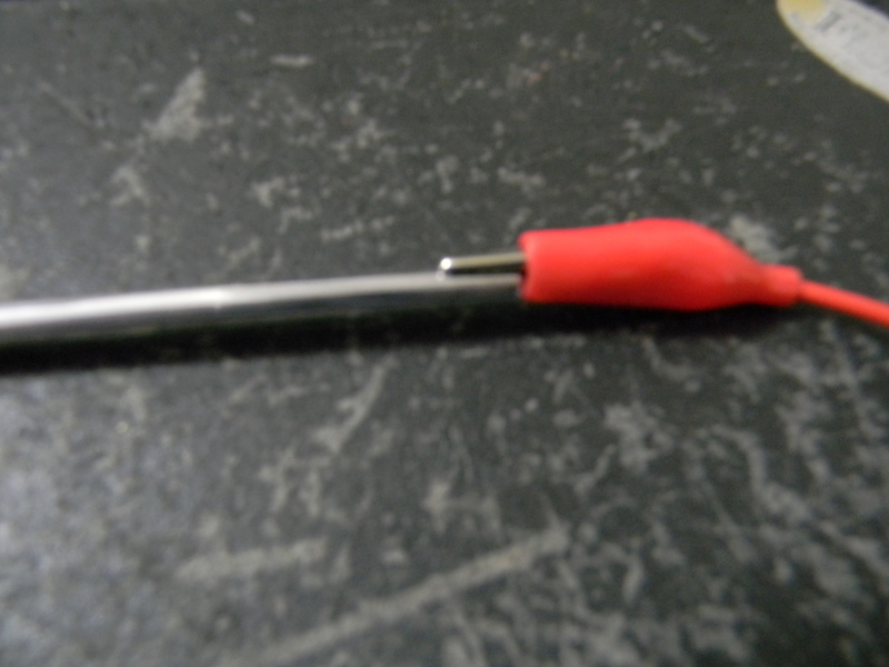

Dalla parte opposta collegheremo il nostro cavetto, lo si può semplicemente pinzare con il coccodrillo oppure saldare

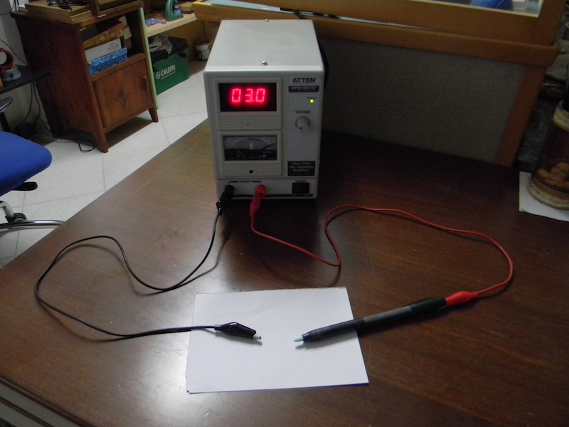

Colleghiamo il tutto al nostro alimentatore regolabile e portiamolo a 3 Volt.
penna5.JPG [ 287.42 KiB | Osservato 6450 volte ]
Polo positivo alla galvano penna, polo negativo all'oggetto da trattare.

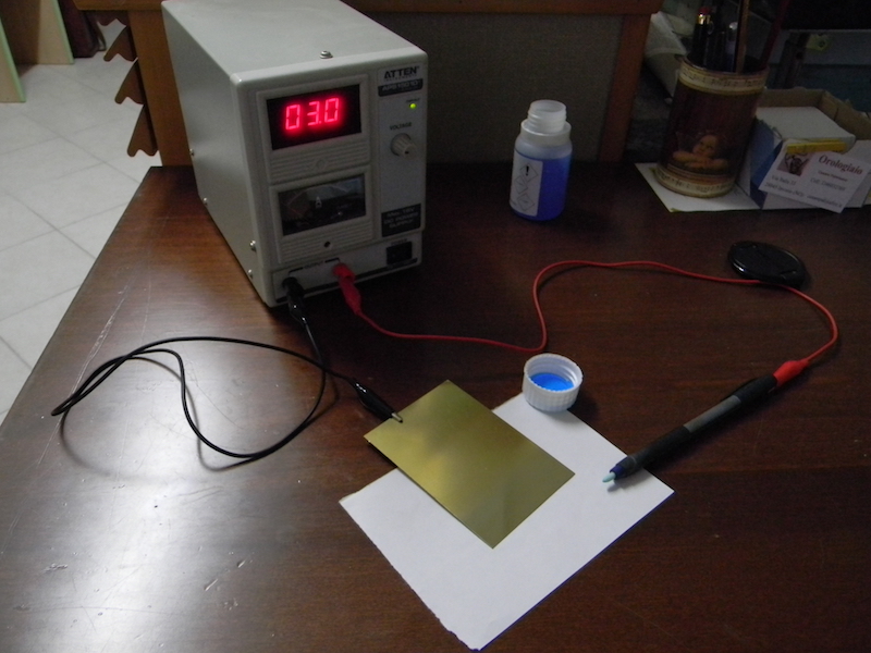

penna6.JPG [ 280.02 KiB | Osservato 6450 volte ]

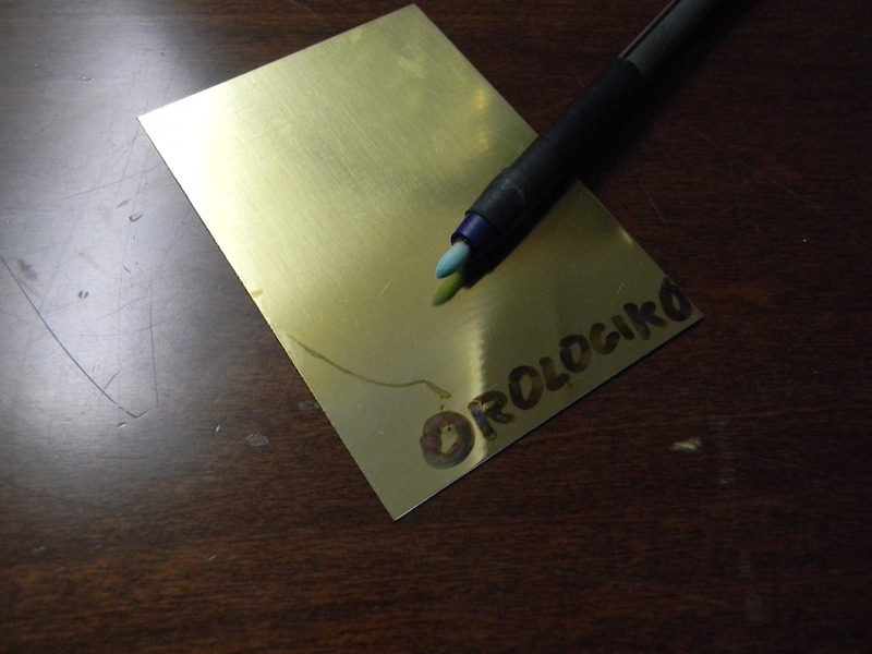

Prova veloce effettuata su una basetta di ottone, più si insiste sulla parte e maggiore sarà il deposito di materiale.
In questo caso ho utilizzato l'oro rosè.
penna7.JPG [ 275.72 KiB | Osservato 6450 volte ]
