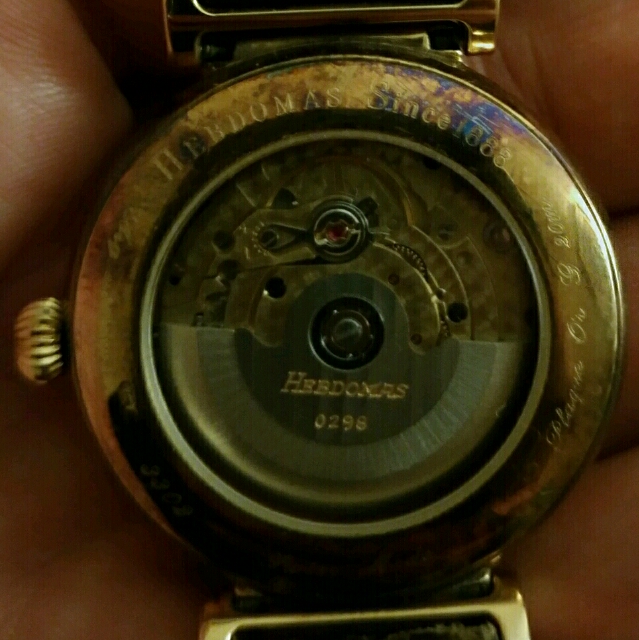

Tra gli oggetti di famiglia, tempo fa, ho trovato un orologio hebdomas baladine con cassa in argento 925 dorato. Il tempo ha fatto la sua parte e la cassa, in quanto argento, necessita di una bella lucidatura. Volevo sapere se il procedimento per da usare e lo stesso del normale argento. Appena posso vi farò vedere di cosa parlo.

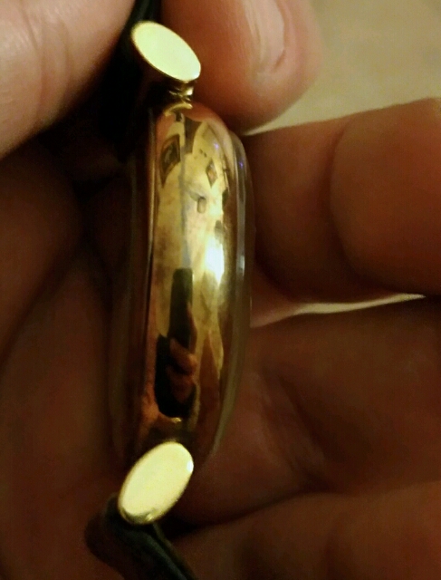

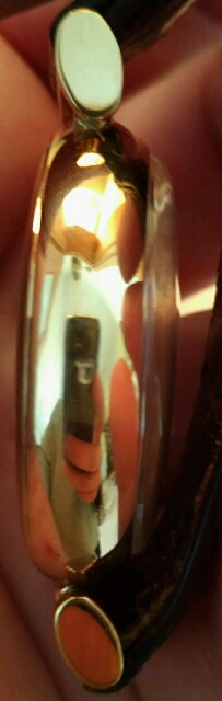

Ecco alcune foto, sperando che si veda bene

Considerando l'orologio vorrei veramente evitare disastri.... Provo a sentire.... Ma quelli che ci sono non li vedo ferrati. Purtroppo l'ossido ha fatto la sua comparsa

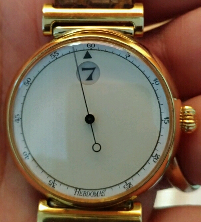

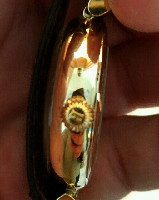

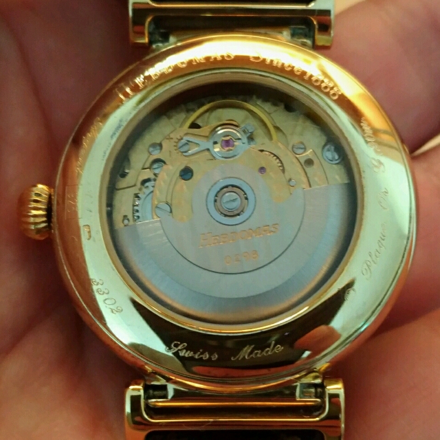

Grazie a tutti i suggerimenti da voi forniti ho appreso che sulla lucidatura dei metalli preziosi e non esiste un mondo a me fino a ieri quasi sconosciuto... Cmq come suggeritomi ho anche chiesto consigli ad un orafo, abbastanza anziano di età e di mestiere il quale mi ha suggerito si di utilizzare i panni imbevuti, ma di far ricorso a qualcosa che tutti noi abbiamo in casa... Il dentifricio :smile:
La risata è obbligatoria perché questa mattina quando mi ha detto ciò mi sono piegato in due dalle risate. Cmq non ho creduto fino a che non ho fatto la prova. Con un Cotton fiock ho applicato del dentifricio sulla cassa e e poi con un fazzoletto di cotone ha cominciato a rimuovere il dentifricio. Ho ripetuto l'operazione 4 volte e il risultato è stato sorprendente... L'ossido è andato via e l'orologio luccica.
In questo modo non ho rimosso i Micro graffi ma ho ridato luce alla cassa...

L'ossido dell'argento fiorisce da sotto a sopra la doratura. Se tu avessi spazzolato avresti tolto molto velocemente la doratura scoprendo l'argento sottostante (prima di quanto credi, sono pochi micron). Si usano prodotti specifici per disossidare senza abradere, ci sono anche bagni per immersione, va smontato l'orologio in quel caso naturalmente. Altrimenti il panno. Se la crosta di ossido è particolarmente tenace e resta qualche alone, pare che il dentifricio faccia egregiamente il suo lavoro. Io lo userei solo dopo aver cercato di disossidare per via chimica, per correggere eventuali aloni e quindi usandolo meno possibile.
