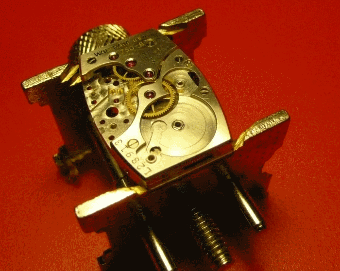

Davide probabilmente hai ragione, ho pensato che anche il color oro fosse applicato invece è l'ottone in profondità. Rimane valida però la mia domanda, al dilà del colore, si può intervenire senza rovinare la platina?
Questo ad esempio un Waltham con le scritte mezze nere e mezze oro:

Grazie Gerard, questo mi sembra molto interessante, perché non richiede particolare abilità nel posare l'inchiostro. Riempie i solchi e a freddo si pulisce con l'alcool.
Ad occhio assomiglia alla pece.
@calico: per l'oro quindi i fogli? Quelli sottilissimi per la doratura? (Mi ricordo che esistono anche "sintetici" e costano molto meno). I trasferelli non mi sembrano adatti, devi entrare nel solco...

Per quanto ne so io l'ultra suoni rimuove tutto ciò che è applicato a mano ed in un secondo momento... potrei tranquillamente sbagliarmi ma sono abbastanza sicuro. Per quanto riguarda la soluzione ti conviene armati di oliatore, smalto e catalizzatore e smaltare le scritte; penso sia il metodo più rapido e meno dispendioso economicamente.

Io lo stesso metodo del filmato lo uso anche con la vernice, quando è quasi asciutta passo uno straccio, o della carta casa con del diluente per portare via l'eccedenza di vernice che resta solo nelle scanalature. Questo sistema lo uso per rimettere la vernice nelle scritte dei frontali dei vecchi amplificatori che erano incise.
Penso che si potrebbe usare anche nei movimenti degli orologi, ma non ho mai provato...

Con l'ultrasuoni la vernice la togli eccome. Per annerire si usa la tecnica indicata da kerolikè (vai da un laboratorio che fa targhe in ottone, quelle sotto i palazzi di avvocati dottori eccetera o sulle coppe sportive... con le scritte annerite), per ridorare potresti provare da un laboratorio che ha la penna galvanica... però dovresti chiedere non so quanto sottile sia la punta. Altrimenti prima doratura totale della platina in bagno galvanico poi vernice sulle scritte e rodiatura della platina in bagno galvanico. Se invece le scritte gialle sono l'ottone in vista, disossidare bene e lavare, verniciare le scritte e rodiare (la vernice è apposita per i bagni galvanici) prego rivolgersi a persone con buona volontà. Lavoro un tantino oneroso senz'altro... insomma non dieci euro.
