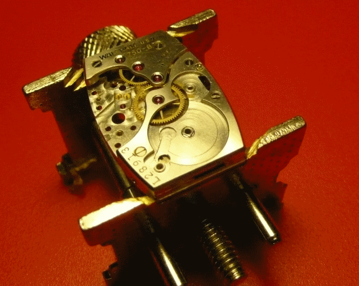

Davide probabilmente hai ragione, ho pensato che anche il color oro fosse applicato invece è l'ottone in profondità. Rimane valida però la mia domanda, al dilà del colore, si può intervenire senza rovinare la platina?
Questo ad esempio un Waltham con le scritte mezze nere e mezze oro:
| Allegati: |
Image00003.png [ 139.61 KiB | Osservato 10096 volte ]
_________________ Luca La vita non è aspettare che passi la tempesta, ma imparare a ballare sotto la pioggia.

Grazie, farò qualche esperimento, poi vi saprò dire.
