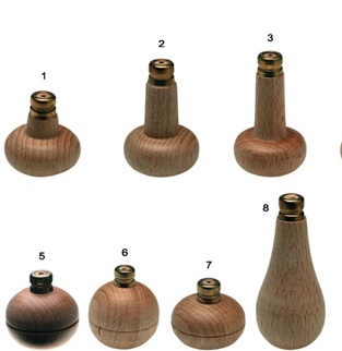

un manico a fungo senza una fetta
manico-bulino-pelusi.jpg [ 32.17 KiB | Osservato 14969 volte ]

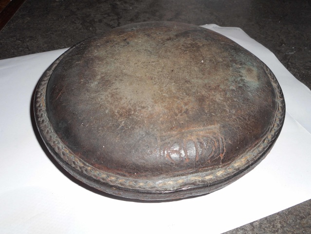

il cuscino da incisore è così....gli altri con la doppia cucitura o col buco in mezzo sono da cesellatori
la cucitura deve rimanere in mezzo altrimenti dà fastidio alla mano quando si muove e per mantenere giusta l'inclinazione del bulino.
la mano che tiene ferma la lastra non deve mai essere davanti al bulino,altrimenti si rischia di farsi male
cuscino1.png [ 422.82 KiB | Osservato 14929 volte ]
potete riempirlo con sabbia perchè deve mantenere la forma

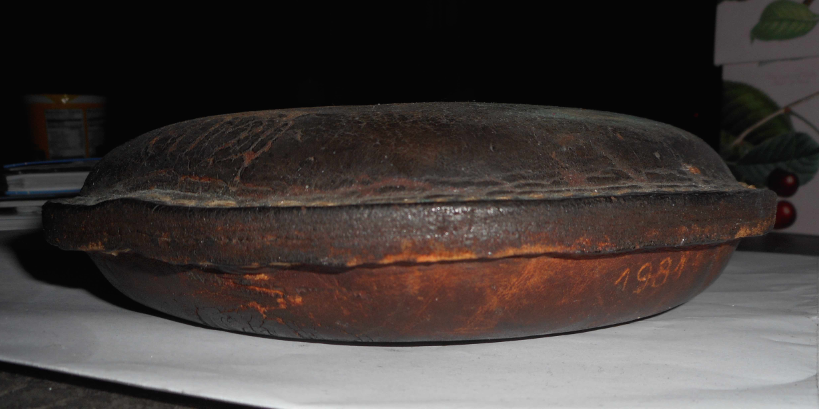

MessaggioInviato: domenica 21 febbraio 2016, 20:57
Iscritto il: sabato 20 febbraio 2016, 22:47
Messaggi: 33
Provincia: mantova
Copia di cuscino.jpg [ 98.28 KiB | Osservato 14927 volte ]
vedo che il cuscino ha un bel Vissuto 1981

Lorenza ha scritto:
non ho letto il diametro e l'altezza del cuscino

misura del diametro circa 18 cm...altezza 4 cm...è più comodo tondo perchè quadrato ha gli spigoli e la mano ci picchierebbe contro
