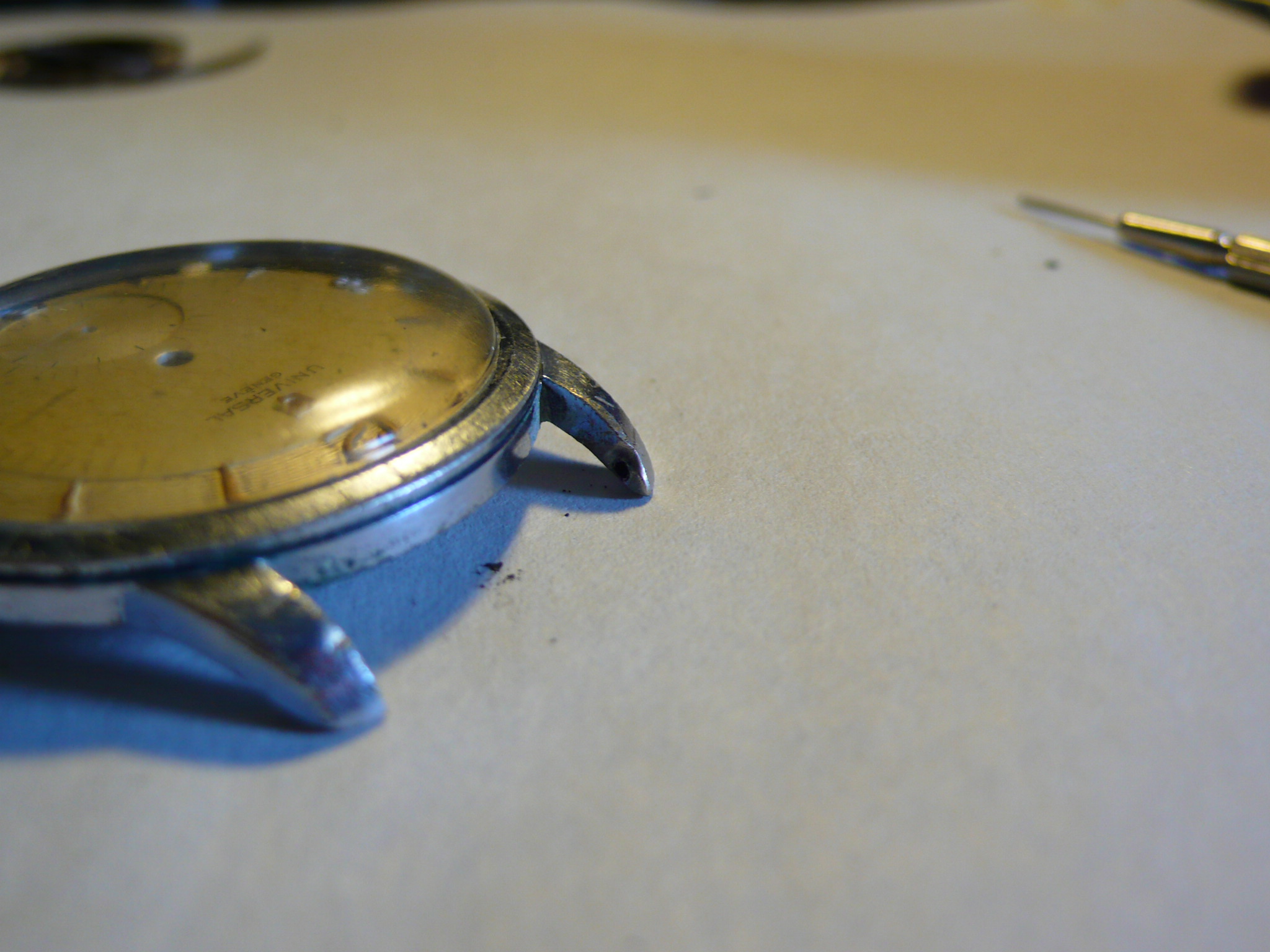

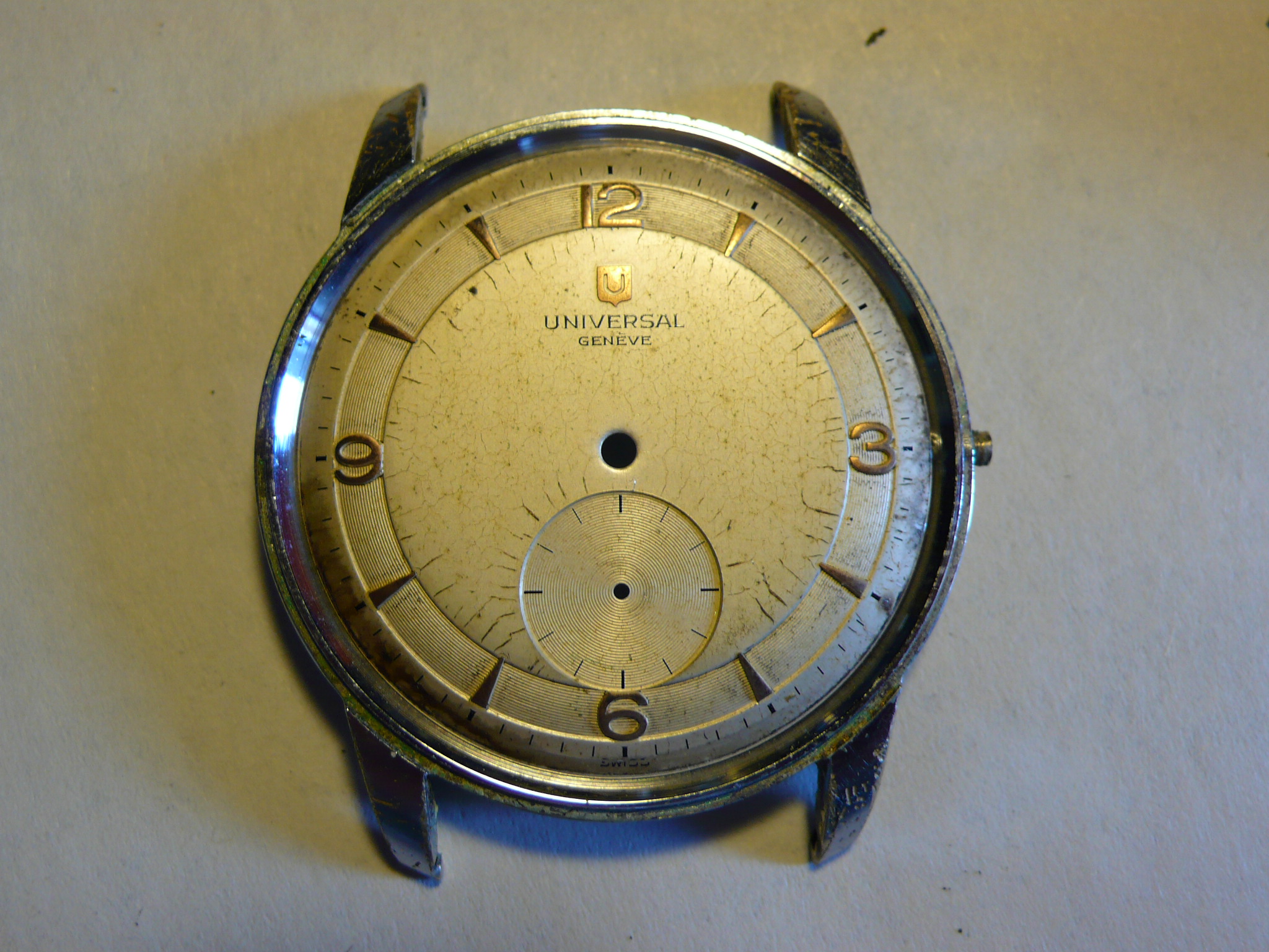

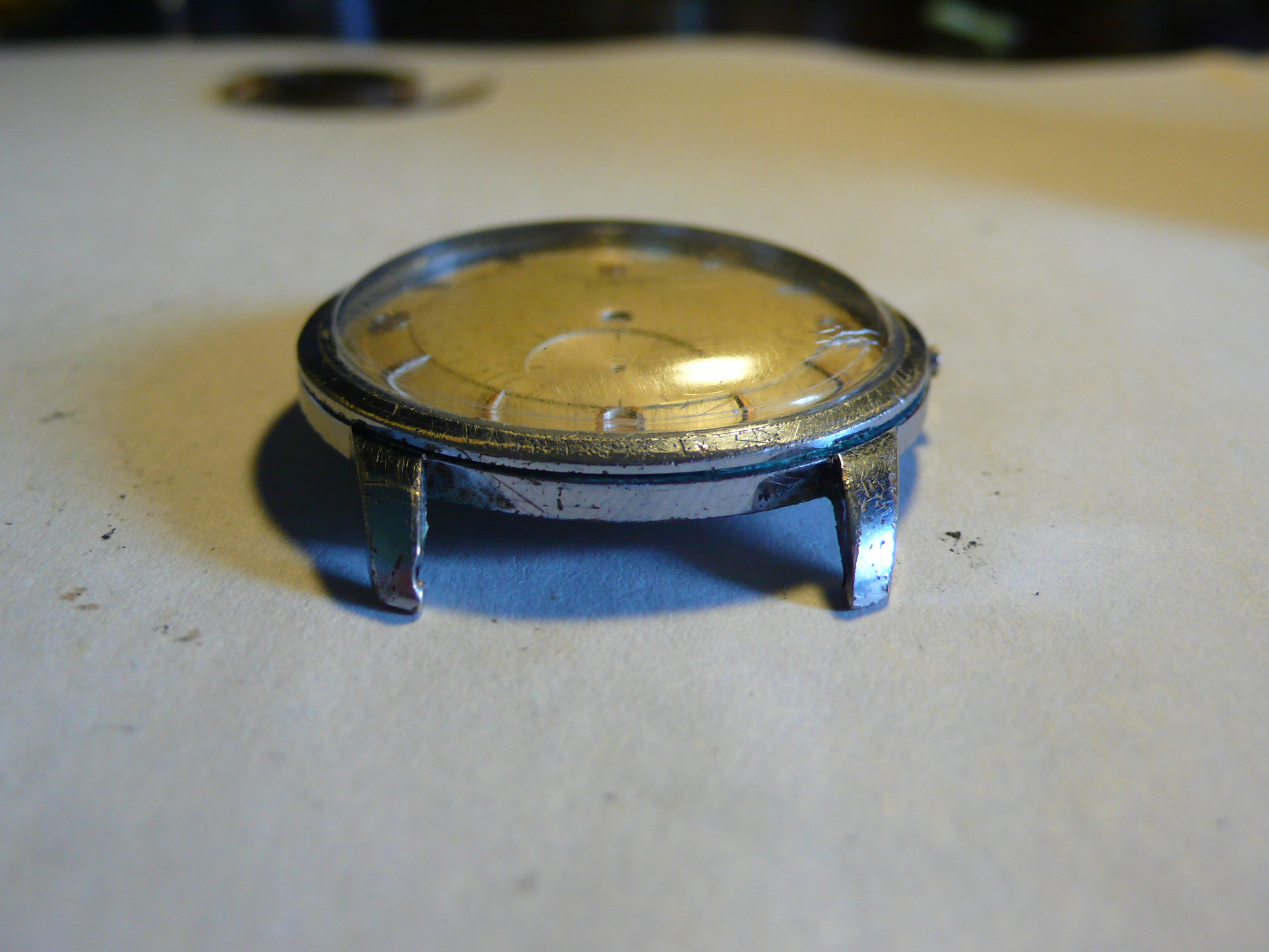

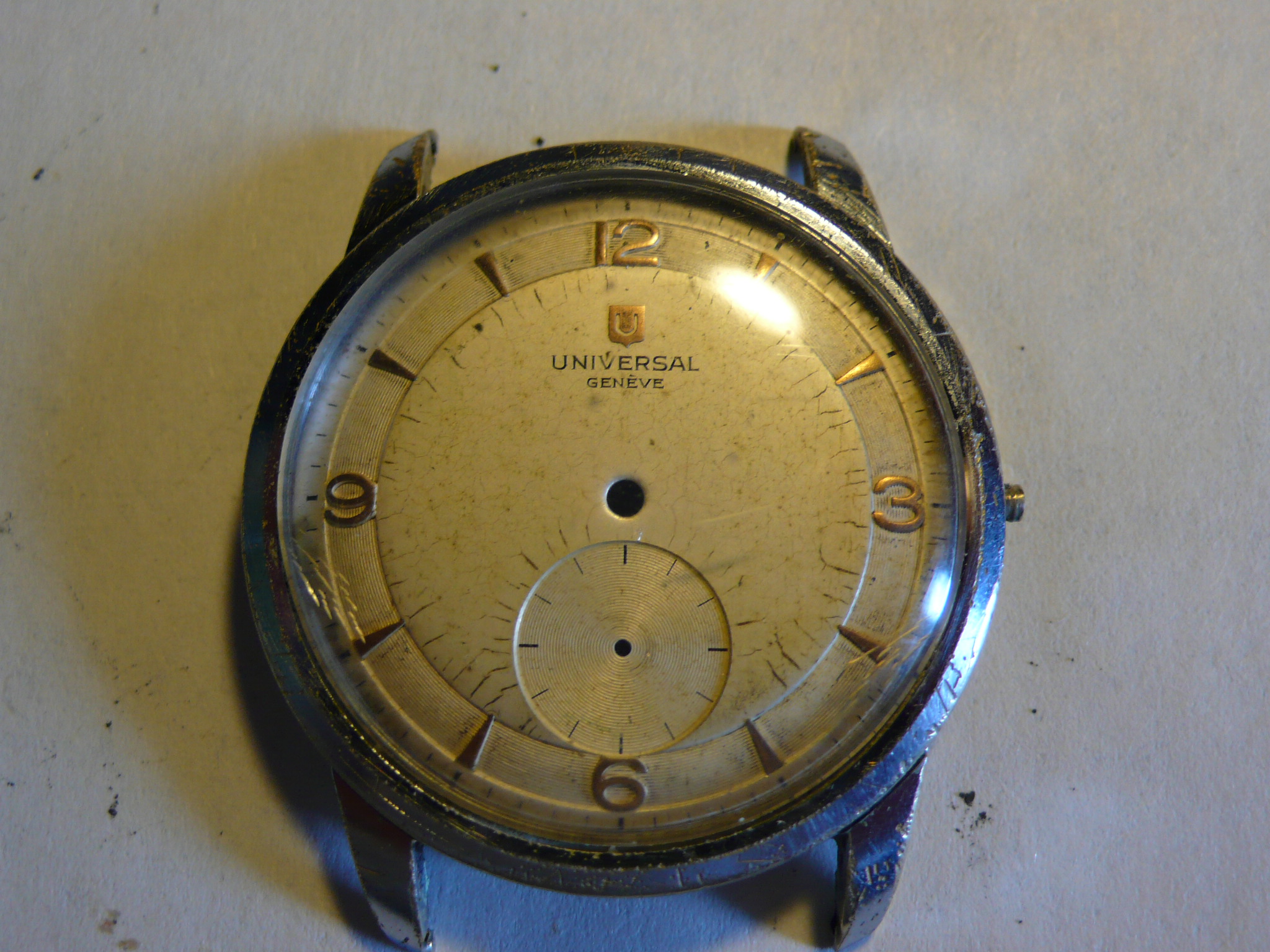

Cari forumisti, ho preso sulla baia questo Universal Geneve con movimento messo male (avevo accumulato diverse parti e l'ho riparato). Adesso vorrei mettere mano alla cassa e al quadrante.
L'ho preso perchè mi piace molto l'aspetto "vissuto" ma, forse, è vissuto un po' troppo!!!
Tra l'altro mi sa che aveva un cinturino di metallo che ha rovinato la cassa...
Ho letto molto sul forum e mi sono fatto l'idea che i quadranti meno li tocco, soprattutto io senza esperienza, e meglio è ma magari quelle crepette della vernice che sono diventate belle nere...
Insomma consigli a tutto tondo, grazie!!! :grin:

è molto mal messa, sarebbero da ripristinare le anse riportando del metallo e tutta da ripassare con carta fino a metallo vivo, poi ricromare.
Re: Un consiglio...
MessaggioInviato: lunedì 28 luglio 2014, 22:19
"Oreficeria e Trattamenti & Finiture" :o
A parte gli scherzi...che faccio?
Re: Un consiglio...
MessaggioInviato: lunedì 28 luglio 2014, 22:21
Il metallo non saprei come ripotarlo, ho il saldatore e lo stagno da elettronica ma non so se possa andar bene...
La cassa sarebbe comunque da ricromare, quindi?
Il quadrante invece, posso azzardare con un po' di saliva oppure meglio lasciar perdere?
Re: Un consiglio...
MessaggioInviato: martedì 29 luglio 2014, 0:59
Bene, mi metto al lavoro :cool:
Intanto provo a togliere la vecchia cromatura con una molettina al silicone...
Re: Un consiglio...
MessaggioInviato: martedì 29 luglio 2014, 20:52
Messaggi: 1601
Località: Gorizia
Provincia: GO
Non farlo! Faresti dei solchi inguardabili... hai bisogno di una spazzola più grossa. Tipo pulitrice per orafi... spazzola a setole dure e sassomarcio vedi se va via. Altrimenti rotolino di cartavetrata mooolto fine da usare col manipolo. Grana 600/1000. Poi lucidi col cotone sempre sul manipolo.
Re: Un consiglio...
MessaggioInviato: martedì 29 luglio 2014, 20:54
Messaggi: 1601
Località: Gorizia
Provincia: GO
Anzi a vederlo bene dovrai cartavetrare per forza :2thumbs:
Re: Un consiglio...
MessaggioInviato: martedì 29 luglio 2014, 22:10
Appena in tempo! Stavo per cominciare oggi pomeriggio :d
Allora, se ho capito bene: carta vetrata fine 600 poi 1000 sul "cilindretto di gomma" (non so se chiama così) sul simil-Dremel.
Poi lucido con il disco di cotone.
Magari posso usare la spazzola di nylon con sassomarcio negli angoli dove non arrivo con la carta vetrata.
Domani mi ci metto!!
Re: Un consiglio...
MessaggioInviato: martedì 29 luglio 2014, 22:49
Messaggi: 973
Località: Padova
Viste le condizioni della cassa non andrei a farle proprio delle carezze, partirei con carta più grossa (320-400), sugli angoli si va sempre con la carta avvolta sulla lima o su stecco di legno. Il sassomarcio serve a togliere le righe della carta, non ne fa le veci.
Re: Un consiglio...
MessaggioInviato: mercoledì 30 luglio 2014, 1:00
Messaggi: 1601
Località: Gorizia
Provincia: GO
Si io mi riferivo al togliere la cromatura infatti poi vedendo i segni sulla cassa ho appunto detto di cartavetrare. Essendo ottone secondo me con la 600 togli tutto senza problemi soprattutto nelle parti più delicate è meglio piano, invece sulle parti più spesse puoi andare veloce poi rifinisci con carta fina.
Ultima modifica di LucaP10 il mercoledì 30 luglio 2014, 1:14, modificato 1 volta in totale.
Re: Un consiglio...
MessaggioInviato: mercoledì 30 luglio 2014, 1:05
Messaggi: 1601
Località: Gorizia
Provincia: GO
Aggiungo, disco di cotone tu intendi feltro... occhio che pure quello può fare solchi se non lo usi con attenzione e bello piatto. Meglio la spazzola di cotone quella pelosa 8-)
Re: Un consiglio...
MessaggioInviato: mercoledì 30 luglio 2014, 1:34
Iscritto il: mercoledì 14 agosto 2013, 12:10
Messaggi: 751
Provincia: Aschaffenburg
Intervengo se mi e´ permesso per provare a dare i miei consigli, allora tutto dipende da che cosa si ha in mente, se lo si vuole ricromare a mio avviso e´ meglio sganciare la 50 euro o quanti sono, e far fare tutto ad un professionista visto che e´ un bel orologio. Altrimenti se si vuole lasciarlo in ottone, si puo´ intervenire per asportare la cromatura meccanicamente, nelle ultime 2 settimane ho scromato tre orologi con un buon risultato e ti elenco i passaggi che ho seguito. La cosa migliore da fare e´ fornirsi di dischi in silicone per dremel con tre diverse granature (Grossa,media,fine) ed andare ad effettuare l´asportazione della cromatura, oppure, disco in feltro spesso 0,5/0,8mm e pasta verde (non sassomarcio senno´ stai li 2 giorni) e fare il tutto con la pulitrice da banco, anche se per fare un buon lavoro, con questo metodo ci vogliono un paio d´ore. Intervenire successivamente con lime diamantate per ripristinare gli angoli delle anse, a questo punto partire con la lucidatura, sassomarcio e disco in felto, pasta verde sempre con feltro e terminare con cotonina e pasta bianca se non si dispone di quella apposita per l´ottone, lavaggio in ultrasuoni e quando la cassa e´ asciutta e perfettamente pulita e lucida passare due strati di vernice antiossidante trasparente intervallandoli con una breve asciugatura in forno. Non so se sia un lavoro fatto a regola d´arte ma con me ha funzionato egregiamente..... :hallo: :hallo:
