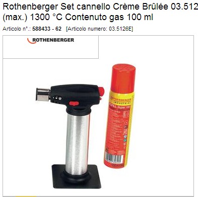

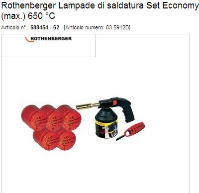

Ho trovato in un negozio in offerta un cannello per saldature di questo tipo
ma su internet ho visto che la temperatura raggiunta non arriva a 900°C: si ferma ai 650°C!
Mentre a quanto pare un cannello di questo tipo, domestico,
raggiunge una temperatura ben maggiore (circa 1300°C).
Se il primo mi permetterebbe di avere una durata maggiore della fiamma, il secondo ha una maggior potenza a quanto pare...
Secondo la vostra esperienza, è vera questa differenza di potenza?
Posso permettermi di prendere il cannello in offerta o vado a preferire la seconda tipologia?
Cosa cambia tra i due?
Tenendo ben conto che questi sono solo esperimenti iniziali, che non mi permettono di prendere
subito un impianto più serio...
Vi ringrazio in anticipo!

MessaggioInviato: venerdì 5 luglio 2013, 12:53
Messaggi: 973
Località: Padova
No, con il, primo non ce la fai, ha pochissima pressione. Il secondo é ottimo per saldare e riesce a fondere ma quantità piccolissime di metallo. Per fondere puoi usare un cannello a propano e aria compressa, quelli con il doppio tubo.

No, difficile, non ce la fai, ma puoi comunque provare. Il cannello a 2 tubi peró non costa tanto, lo usi sia per fondere che per saldare.

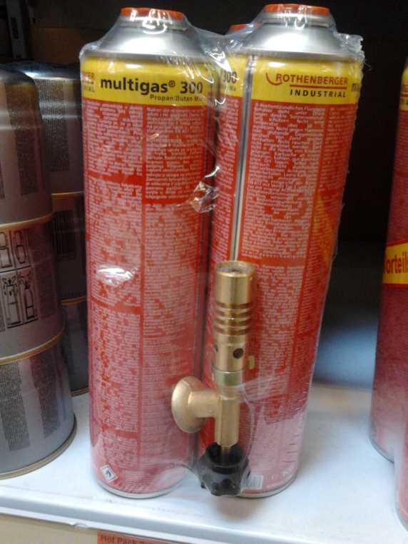

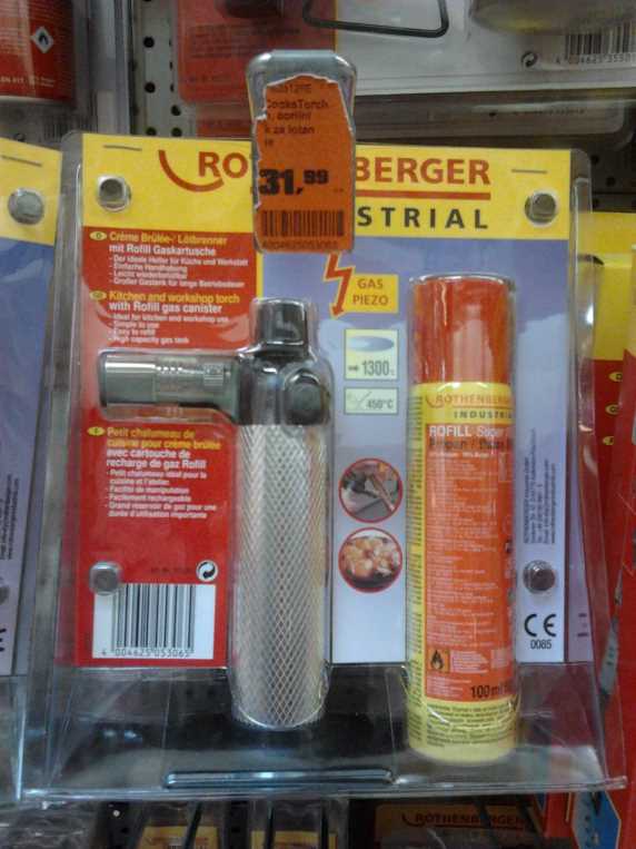

Ciao, visto che mi sono trovato in un negozio con un reparto di edilizia ho cercato un pò e ho notato questi due:
So che i consigli mi hanno portato per la maggiore sui cannelli a due tubi, ma volevo chiedervi comunque un parere, per capire meglio:
Cosa cambia tra i due? Il secondo pare abbia maggiore potenza, e minor costo... ma è vero che non si può inclinare più di tanto? e sicuro non si può usare per lavori di fino...
Il cannello da cucina costa 31euro, ma non so, non mi sembra il massimo.
Tra i due quale potrebbe essere un po' più affidabile/utile?
Sempre nell'attesa di poter investire in uno serio a due tubi.
Mi affido alla vostra esperienza!! :D
Ultima modifica di Trezzi il mercoledì 10 luglio 2013, 18:55, modificato 1 volta in totale.

guarda la tua prima immagine, te lo dicono già loro.
la fiamma fa 1300 °C
puoi brasare leghe con fusione fino a 450°.
ora se guardi il punto di fusione dei materiali che vuoi lavorare dovresti capire se questi cannelli possono fare al caso tuo.
comunque io non spenderei soldi per qualcosa che quasi certamente non adempie al compito da te richiesto (partire da 31.99 per arrivare a 100 € é piu breve che spendere prima 31.99 e poi dover comunque tirare insieme 100 € per acquistare l'attrezzatura confacente al lavoro che vuoi svolgere).

Il dubbio grosso mi è stato messo da un orefice che conosco, che mi ha mostrato con cosa fonde lui quantità di 7-8 grammi e... usava proprio una torcia da cucina tipo questa! :shock:
Per quanto riguarda la seconda torcia, leggo sul manualetto di istruzioni che ho trovato li:
" temperatura fiamma 1800 °C, temperatura di esercizio 650°C"..
Per temperatura di esercizio cosa intendono, la temperatura che fa raggiungere ai metalli che tocca?
e per "brasare leghe" si intende unire parti di metallo diverse tipo saldatura con fusione?
Scusate le domande stupide e l'insistenza, mi piacerebbe saperne di più! :)
