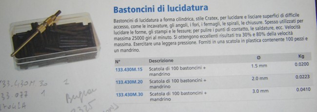

JCH ha scritto:
Non sono frese, sono delle specie di gommini duri.
ti cerco il codice dal catalogo
Ciao JCH, vorrei ordinare i gommini duri per iniziare a provare il perlage, vorrei sapere se mi puoi inviare i codici di questi gommini, se esistono vari modelli e se gentilmenti mi potresti aiutare a trovarli.
GRAZIE
MessaggioInviato: venerdì 6 febbraio 2009, 19:46
Iscritto il: martedì 1 luglio 2008, 16:27
Messaggi: 145
Località: Andria
JCH ha scritto:
da utilizzare in combinazione con moulage abrasivo
Ci sarebbero3spessori, il più piccolo è quello più comune?
Per info, in che senso: da utilizzare in combinazione con moulage abrasivo?
GRAZIE
