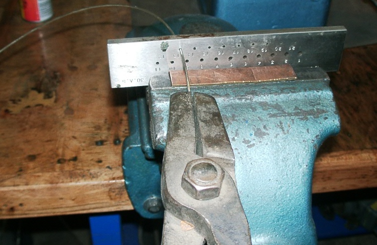

Con una trafila (una piastra di acciaio con buchi sempre piu piccoli) e una pinza prepariamo il filo d'argento che vogliamo usare: filo tondo di 1,4mm. Il filo esce da questo atrezzo liscio e perfetto. Viene annerito per renderlo morbido.

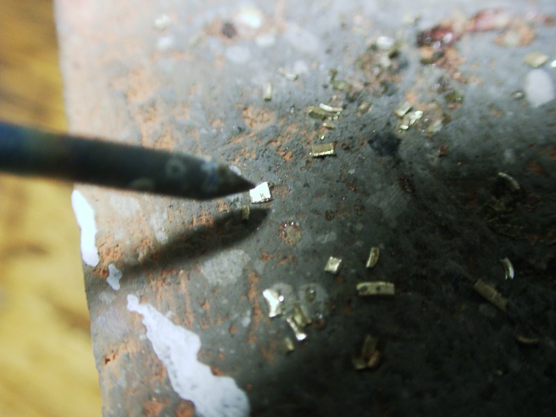

Mettiamo borace per poterli saldare
Uso una stecca di titanio che, riscaldata, raccoglie bene un pezzettino di lega saldante che poi
...si scioglie a forma di palloncino. Si riscalda anche un anellino di collana e si avvicina la lega saldante alla giunzione. Il "vuoto" della giunzione "succhia" la lega saldante e si toglie la fiamma.
Anellini saldati. A destra si vede bene il borace che diventa vetroso.
