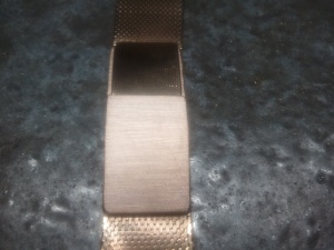

Ecco l'allungamento tramite scaletta di un cinturino per orologio....
Tagliamo....
[img]h]http://www.orologiko.it/public/11/Foto0056.jpg[/img] 11/Fot
Ecco qua....cotto e mangiato.....poi lucidatina e consegna...
P.S.La sequenza delle foto,ho notato che non sono molto precise...che conta e' dare l'idea...giusto?
Il mio lavoro...e' arte!!!
Max...Orafo dal 1980...

Bel lavoro complimenti. Mi ha incuriosito quel bel dardo del saldatore ad ago. Che tipo di saldatore è? Ci potresti far vedere qualche foto più esplicativa? Solo due volte mi è capitato di saldare l'oro ed una volta un orafo mi ha saldato un pennino d'oro fessurato, con una tale maestria che sono rimasto a bocca aperta. Ha usato una fiamma ossidante ed una lacrima di materiale d'apporto. La fessurazione è sparita senza deformare la sottile lamina del pennino che è rimasto ancora flessibile. Io non ci sarei mai riuscito ed avrei ridotto il pennino ad un chiodo.

Saldatrice elettrolitica, se ne parla anche qui:
http://www.orologiko.it/forum/viewtopic ... saldatrice

le tue informazioni sono state esaurienti e ho capito che le saldatrici elettrolitiche non sono adatte per un uso amatoriale, continuerò sd usare i saldatori a gas butano ricaricabili
