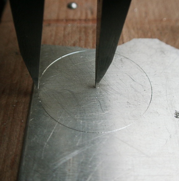

All'inizio si stabilisce la forma. Uso lastra di argento di 0,4 mm spessore.
Per ottenere una struttura regolare del disegno, si fanno dei cerchi
Si sega il cerchio e si marcano punti per le pietre ed le cavita'
