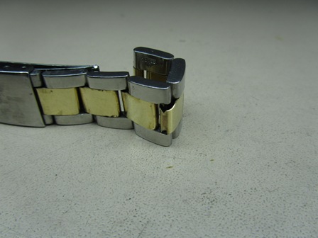

oggi vi mostro come si può riparare un cinturino Rolex,
ecco come si presenta il paziente:

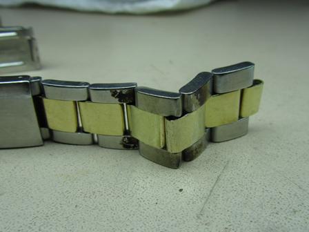

come al solito la maglia d'oro ha avuto la peggio, ma in questo caso anche quelle di acciaio hanno la loro bella parte consumata, e come sempre la raccomandazione del cliente è di spendere il meno possibile (sebbene proprietario di un Rolex :shock: ).

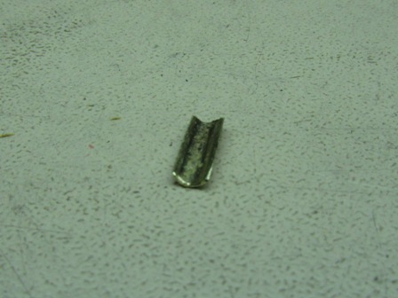

Vediamo allora di farlo nel modo più sbrigativo, prendo una laminetta d'oro della larghezza della maglia centrale, spessore 0.4mm, la curvo nella lunghezza e la rastremo nei lati lunghi in modo che si adatti bene sopra la maglia originale

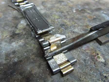

ora si passa alla saldatura

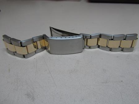

poi si sbianca in acido, si lima e carta per bene
una bella lucidatura/satinatura e il bracciale è riparato,
non è tornato sicuramente nuovo, forse si poteva agire diversamente, ma visto l'assieme del tutto va più che bene e farà il suo dovere ancora per un bel po'.......
