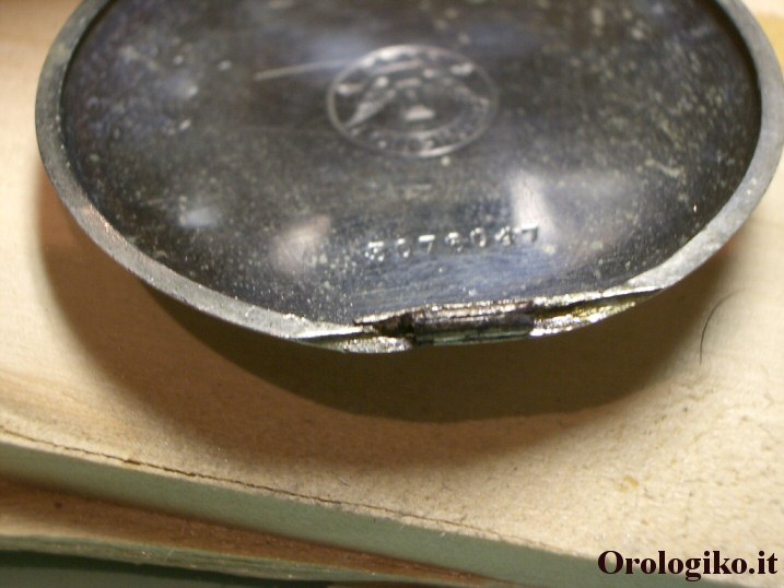

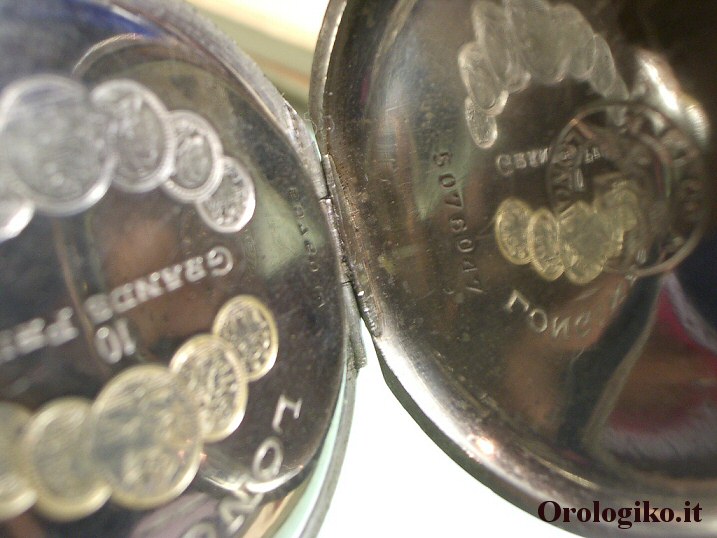

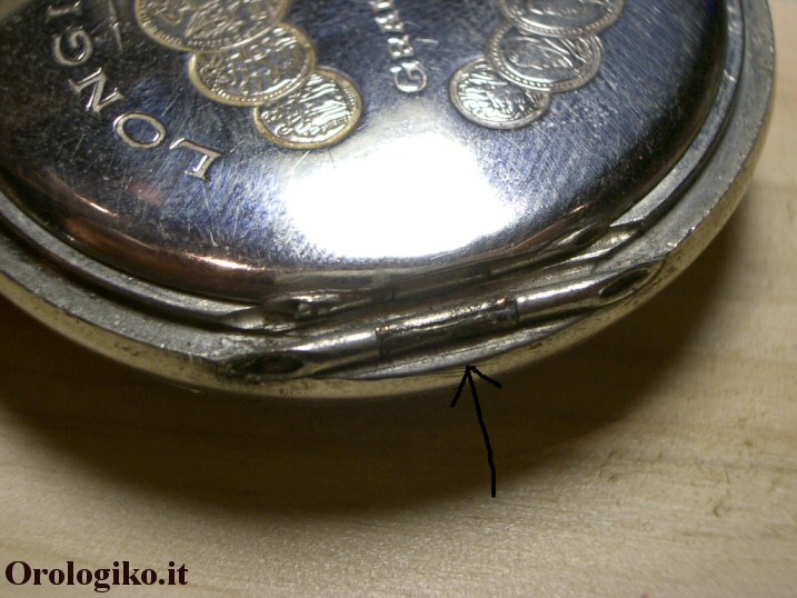

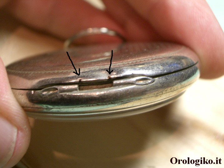

Dopo aver letto i consigli di Batstar che ringrazio infinitamente per tutto quello che fà per la comunità di Orologiko, ho deciso di provare a saldare il fondello del mio Longines da tasca, ero stufo di aprirlo e rimanere con il pezzo in mano.. :-?
L'ho fatto questa sera dopo cena, un pò improvvisato con quello che avevo a disposizione.
Partiamo...

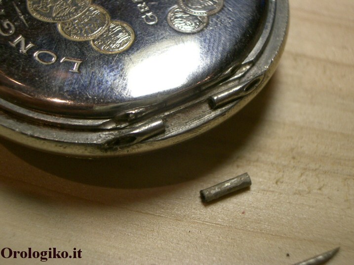

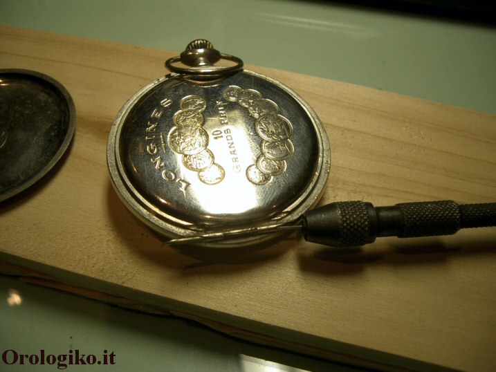

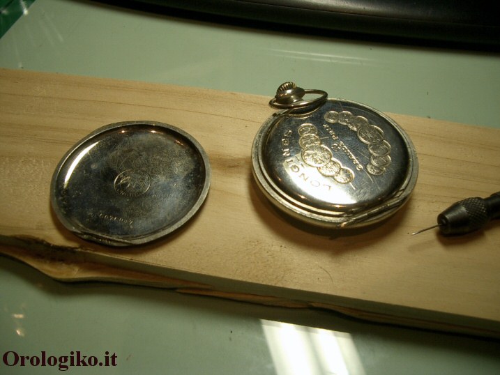

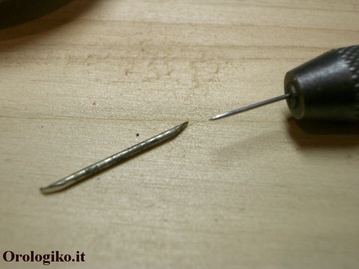

Questo è il Longines da tasca con il problema, come prima cosa bisogna togliere la spina per liberare il tubicino centrale che è proprio quello che andrà saldato sul fondello basculante. Ho preso un mandrinetto e un ago per spingere, occhio a non pungersi se scappa, quando possibile tirare con delle pinzette è più sicuro.
Eccolo estratto, ci servirà dopo..
Ora il tubicino è libero, basta toccarlo e verrà via

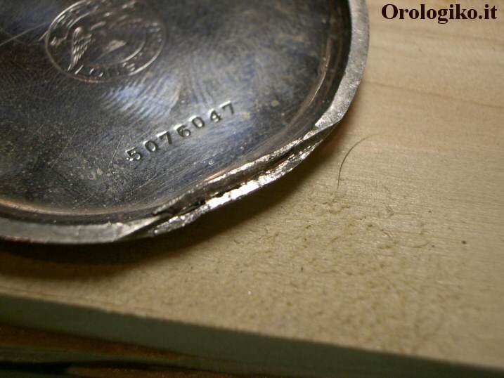

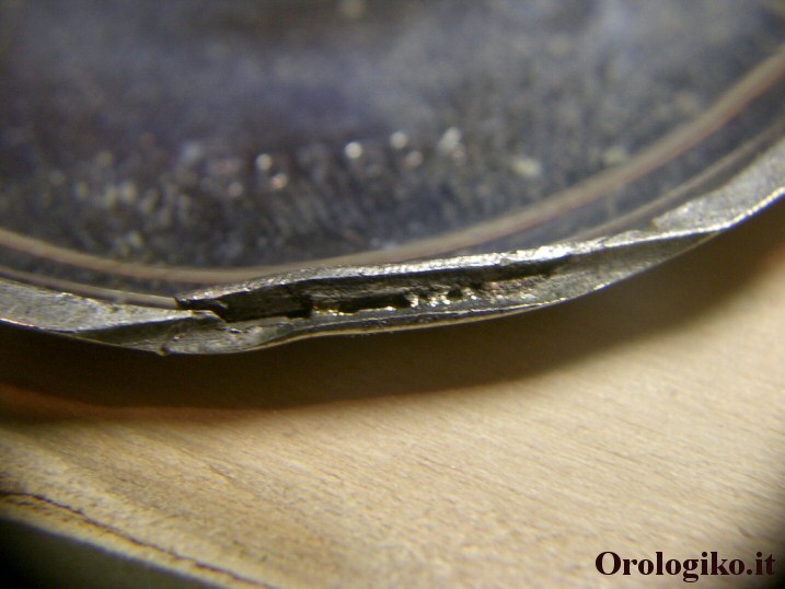

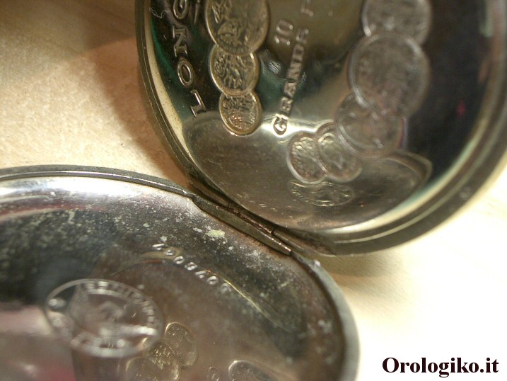

Si nota la vecchia saldatura e anche tutte le botte che ha preso prima che si dissaldasse..

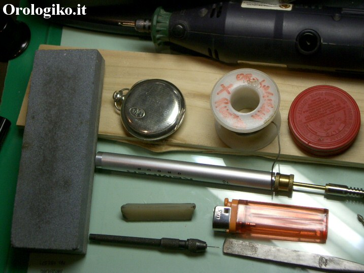

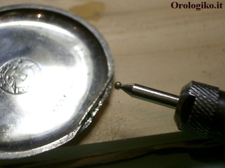

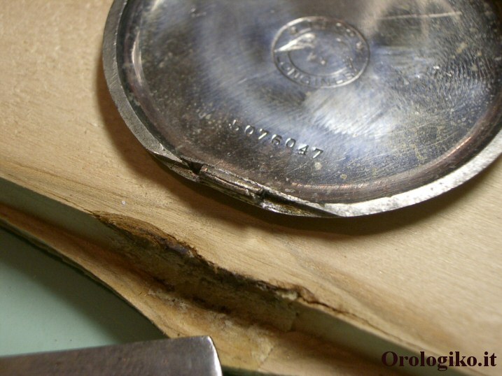

Ho preso il dremel e una fresetta per togliere il vecchio materiale e far spazio al saldante che andrò ad inserire
Ripulito ed ho dato una piccola raddrizzata, non ho insistito più di tanto, quella parte è molto dura

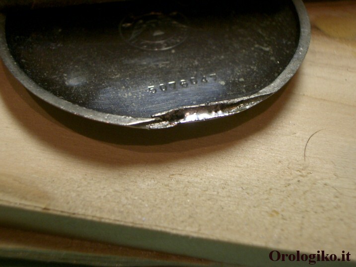

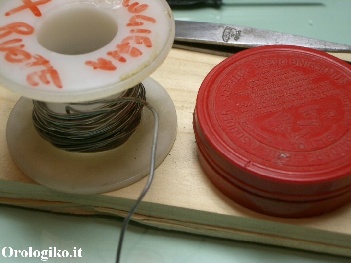

Nel punto dove andrò a saldare il tubicino ho spalmato con uno stuzzicadenti la pasta salda quella da tecnico elettronico ed un pezzo di filo, credo stagno o lega d'argento me l'ha dato tempo fa un forumista per saldare i denti di una ruota in ottone che avevo impiantato.
Ho dato una passata con il cannelino a gas preso al brico center e si è liquefatto subito
Per essere certo della posizione esatta di dove devo andare a saldare il tubicino, ho rimesso il fondello in posizione ed ho marcato con un pennarello il punto.

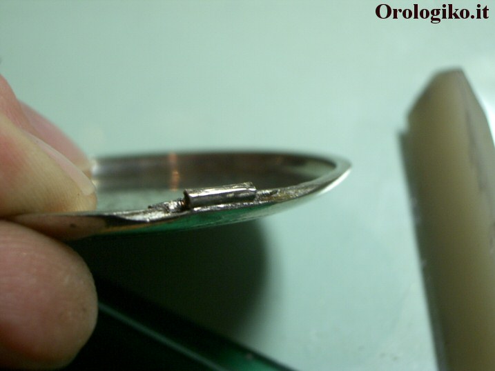

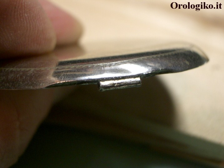

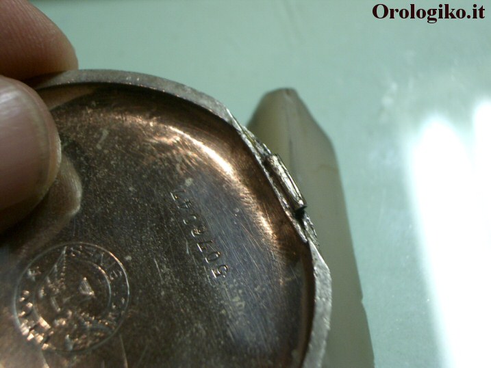

Metto in posizione il tubicino e prendo il cannellino a gas e do una passata con la fiamma solo sul tubicino e vedo che comincia a prendere..
Prendo il fondello per vedere se tiene e mi scotto.. :eek:
Quindi aspettate un momento..
Ora bisogna dargli una lucidatina, uso allo scopo un pezzo di pietra india, in quanto non trovo una spazzolina in metallo..

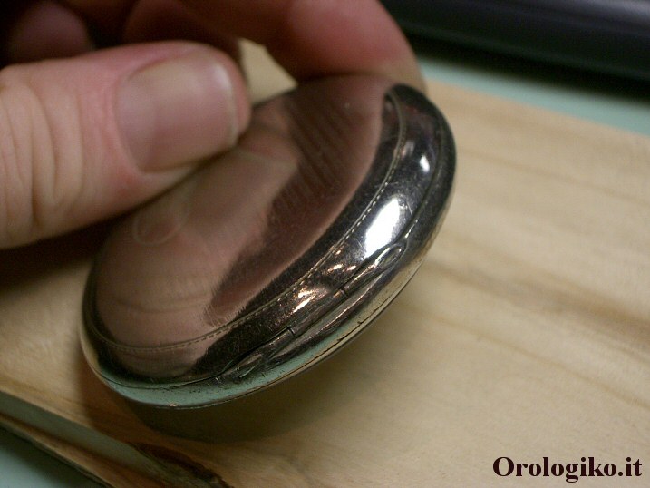

Inserisco la spina e sono pronto per collaudare.. :-D
Funzionaaaa!! :o :shock:
Ecco tutta la "tecnologia" che ho utilizzato.. le pietre servivano per non fondere in giro per la scrivania e tenere il pezzo.. :oops:

Come sento l'amico gli chiedo ( è in vacanza), mi pare avesse detto tinol. Saldavo prima l'ottone a stagno da tecnico elett. e lui mi ha dato questo che sembra stagno ma non lo è dicendomi ci vuole questo te ne dò un pò.
Ciaoo

XXX ha scritto:
Bel lavoro Fabrizio. Pulito e senza sbavature.
La lega è argento e stagno con borace. La si trova anche in pasta e si chiama Tinol
Grassie!
Poi mi dici dove comperarne altro, ormai ho voglia di saldare il mondo eheh :D

XXX ha scritto:
Bel lavoro fabrizio. Pulito e senza sbavature.
mai usata,:-D
sai a che temperatura fonde?

Messaggi: 26736
Ho provato con il saldatore da stagno, fonde a 300°
