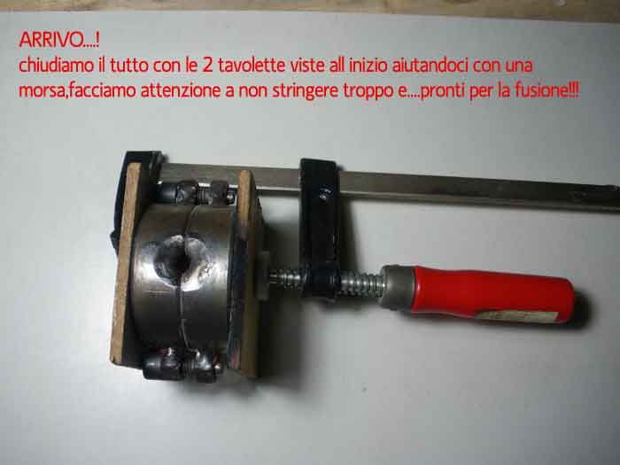

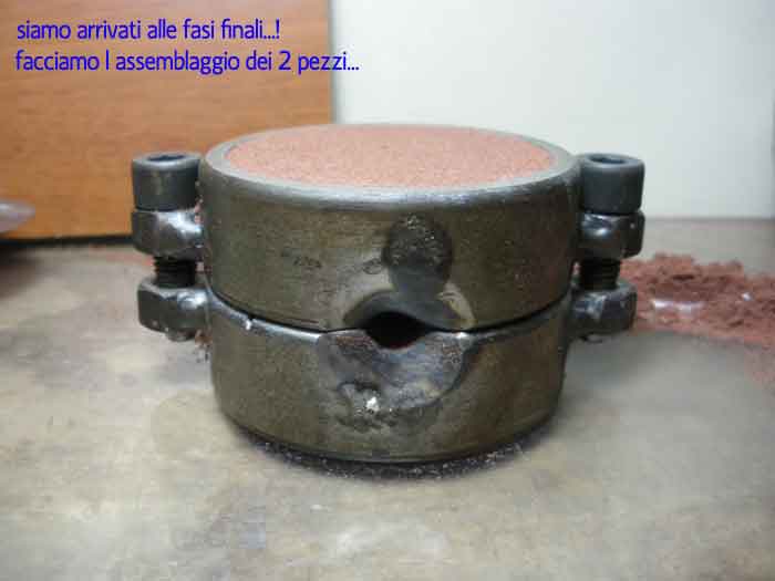

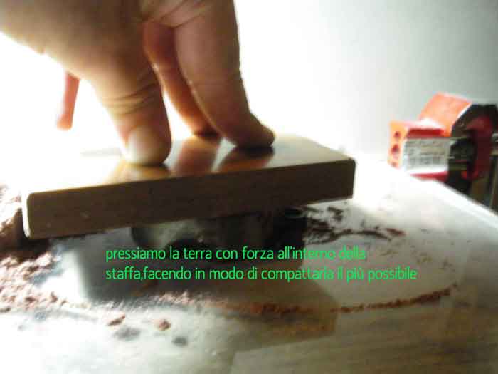

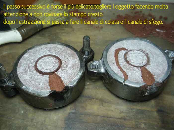

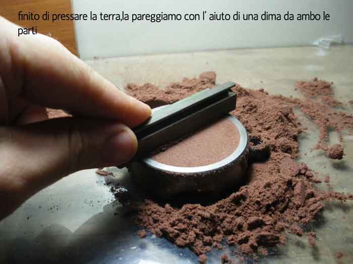

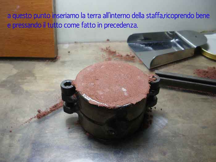

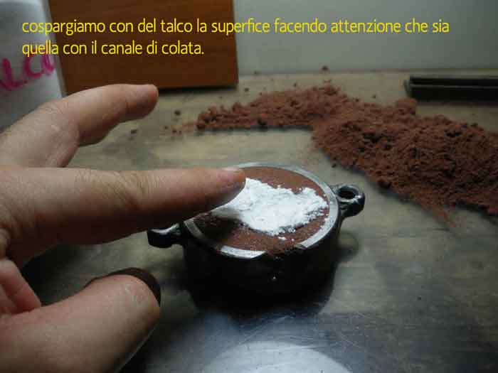

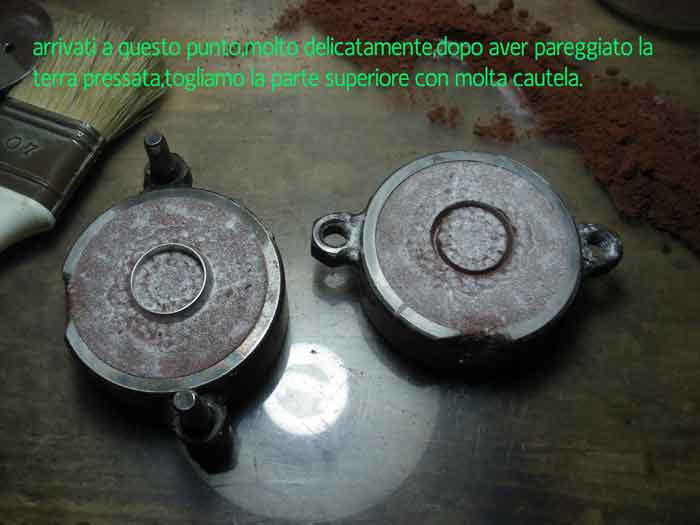

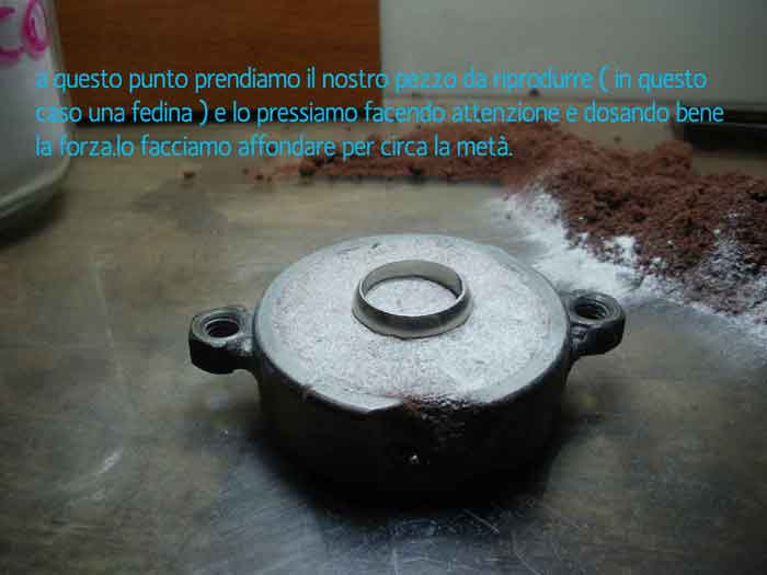

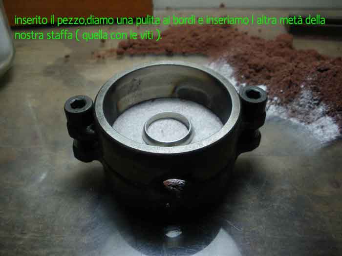

salve a tutti,voglio aprire questo argomento esponendo una tecnica che a me è risultata molto utile,sperando di fare cosa gradita,ve la espongo.
questo è un metodo che può sembrare (forse) difficoltoso nel realizzarlo,ma vi assicuro che è più semplice di come appare!
la "forza" di questa tecnica è quella di ottenere una serie di oggetti,partendo da un campione,a costo di produzione estremamente ridotto.

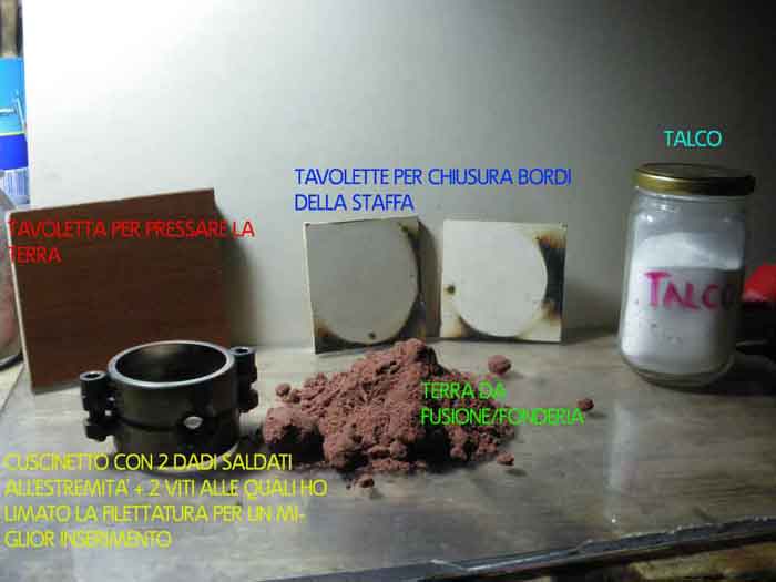

le cose che ci servono sono poche :
-un supporto nel quale andremo a inserire la terra (io ho utilizzato l'involucro di 2 cuscinetti uguali ai quali ho tolto le sfere interne,diametro 6 centimetri,ho saldato 2 dadi alle estremità e inserito 2 viti alle quali ho limato via la filettatura.ho limato anche 2 semicerchi che andranno a combaciare per fare il canale di colata;e ho fatto una piccola tacca da una parte per lo sfiato)
-terra da fusione/fonderia (ce ne serve veramente poca)
-qualche tavoletta di legno
-talco
-una morsa tipo falegname
-il campione che vogliamo riprodurre (ovviamente non possiamo utilizzare oggetti con sottosquadri)
precisazioni:
-la staffa non deve essere necessariamente fatta di 2 cuscinetti,io ho usato questo perchè le basi che andranno a poggiare insieme sono esattamente in piano,
ed è quello che ci interessa.

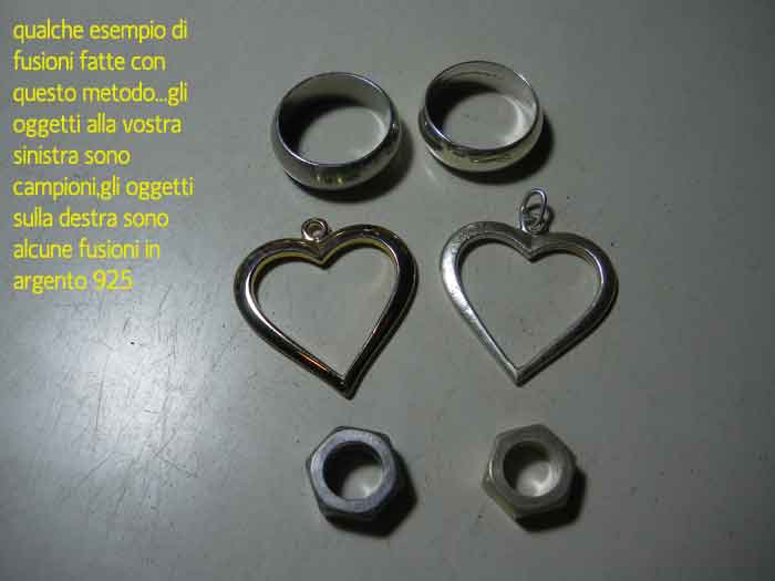

-è un metodo nel quale non sempre si trova estrema precisione del prodotto finale,a livello di finitura esterna.quindi è consigliabile non usare oro,comunque sia dipende sempre da cosa vogliamo ottenere.
grazie a tutti per l attenzione. :grin:

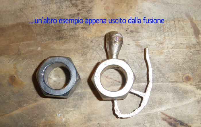

si,condivido in pieno quello che hai detto riguardo alla non perfetta riuscita della finitura.
comunque c è da dire che piccoli pezzi tipo anelli o piccoli pendenti possiamo tentare di ottenere il meglio utilizzando più del doppio del peso del materiale in questione; perchè è una tecnica che sfrutta molto la gravità,di conseguenza più peso abbiamo che pressa nello stampo al momento della gettata,e più possibilità di ottenere una buona finitura c è.
:D
la cera persa è senza dubbio migliore...ma questo ha il vantaggio di fare tutto in casa,abbattendo i costi,di tempo e di fonditore....anche se ha i suoi limiti.
:-D
