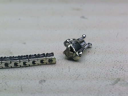

Salve, visto che il forum è un po' stanco e l'oro è sempre più prezioso, vediamo come riparare il classico bracciale Tennis, (perdonate le foto, ma avevo solo il telefonino :( ).

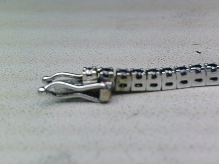

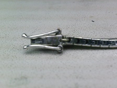

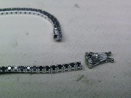

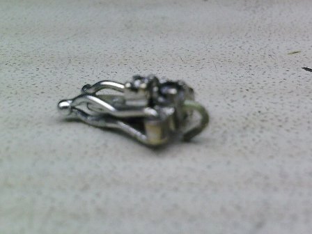

vediamo com'era il bracciale:
è la tipica rottura, quasi sempre vicino alla chiusura, qui inoltre un altro lo ha già riparato saldando semplicemente il primo elemento alla chiusura rendendo il primo pezzo rigido ::arab-

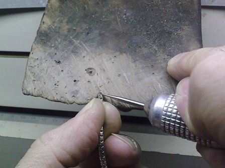

vediamo di ripristinare lo snodo, per prima cosa libero il foro sotto la pietra dal vecchio anellino e dalla saldatura della riparazione precedente

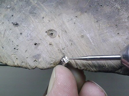

poi rifaccio i foro sulla testa del primo elemento
ecco le due parti pronte per la riparazione

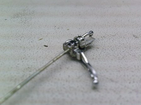

prendo un filo di oro bianco e lo saldo sul castone della chiusura (avevo fatto prima un piccolo foro)
ora si taglia il filo in eccedenza e si curva il filo in modo che possa passare sui fori del primo elemento precedentemente forato

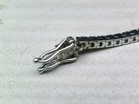

ecco il bracciale montato, si deve ora avvicinare il più possibile le due parti piegando ulteriormente il filo, altrimenti il primo snodo appare più lasco dei seguenti
Ecco il filo piegato nella giusta posizione e il giusto gioco, non resta ora che saldarlo (solo all'estremità, con la giusta saldatura, senza eccedere altrimenti si salda tutto e il Tennis diventa....una schiava!)
...e con la saldatura fatta
Adesso non resta che sbiancarlo, rifinire con carta abrasiva, pulitura e il gico è fatto.....
e anche in questo caso ci vuole più a descriverlo che a farlo!

con niente, erano brillanti, non patiscono il calore, ma si riesce benissimo a saldare anche su tennis di zirconi, poi è una saldatura veloce sulla parte sotto del castone.
