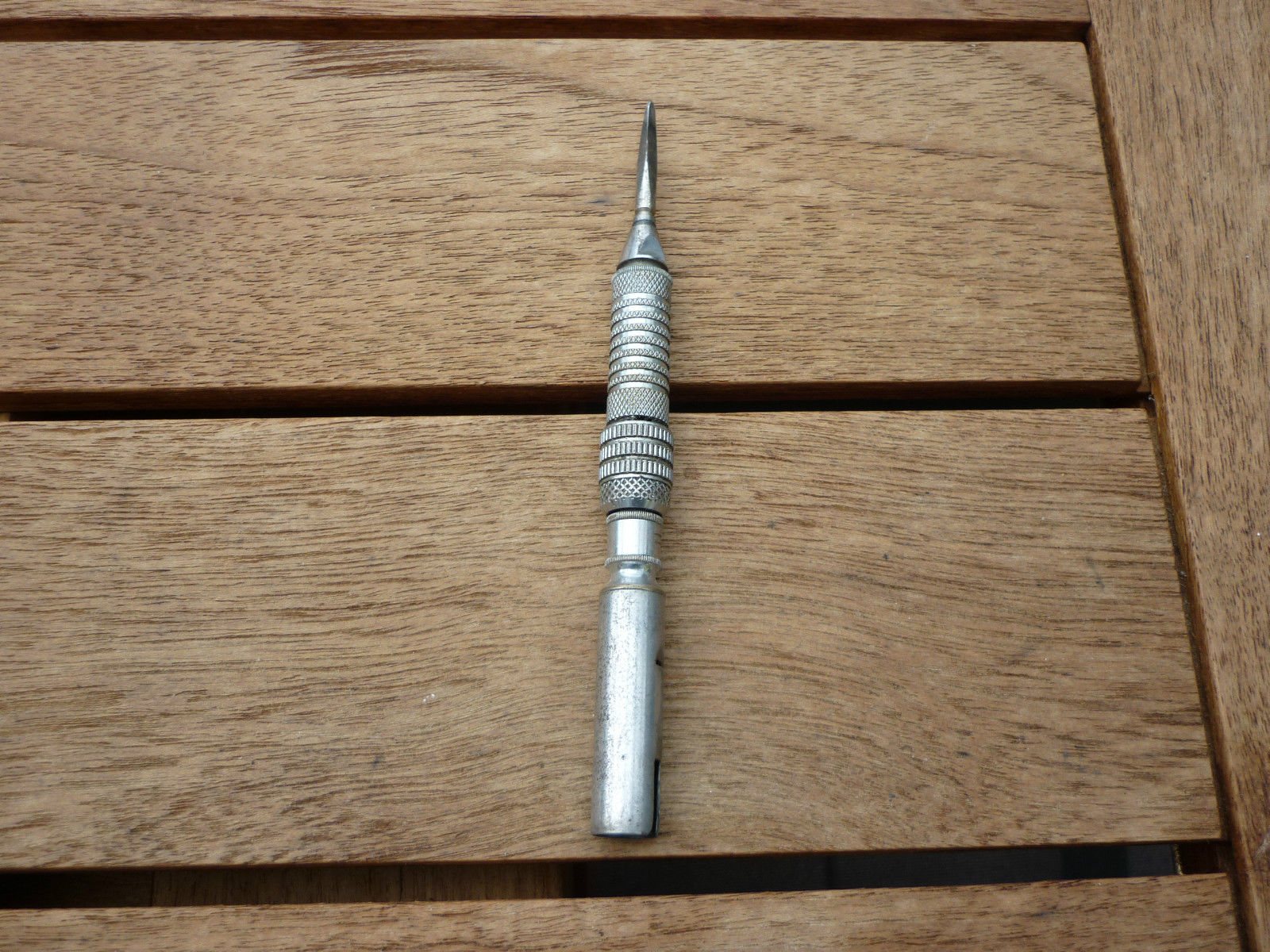

Sono finalmente riuscito ad aggiudicarmi questo bel martellatore Badeco e, con un'asta separata, la punta con il diamante. Il martellatore l'ho preso a 35 euro+sp e la punta a 10 euro+sp. Penso ci si possa stare.... :eek:
Il martellatore è questo:
$_57[1].jpg [ 469.81 KiB | Osservato 10084 volte ]

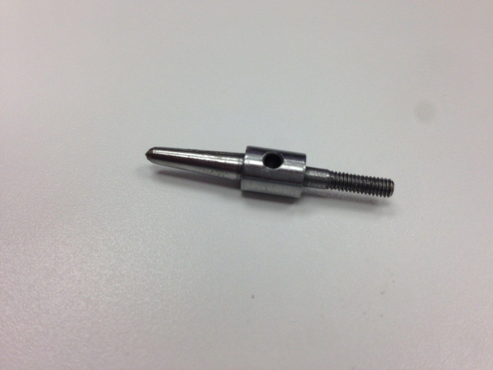

e la punta è questa:
$_57[1] (2).jpg [ 159.95 KiB | Osservato 10084 volte ]
Ho già montato il tutto sulla mia frusta da 130 W e funziona alla perfezione. Il martellatore ha anche la ghiera di regolazione della pressione della molla per dosare la forza del colpo.

Ovviamente ho smontato quasi completamente il martellatore per pulirlo nel petrolio e lubrificarlo con olio nuovo. Purtroppo la filettatura delle punte mi pare sia Whitworth 48G 3/32 su un gambo da 3mm di diametro. Non ho la filiera per potermi costruire altre punte.
La punta con il diamantino è eccezionale e lavora benissimo sull'alluminio, ma anche sull'argento (immagino anche sull'oro, ma non ho provato).

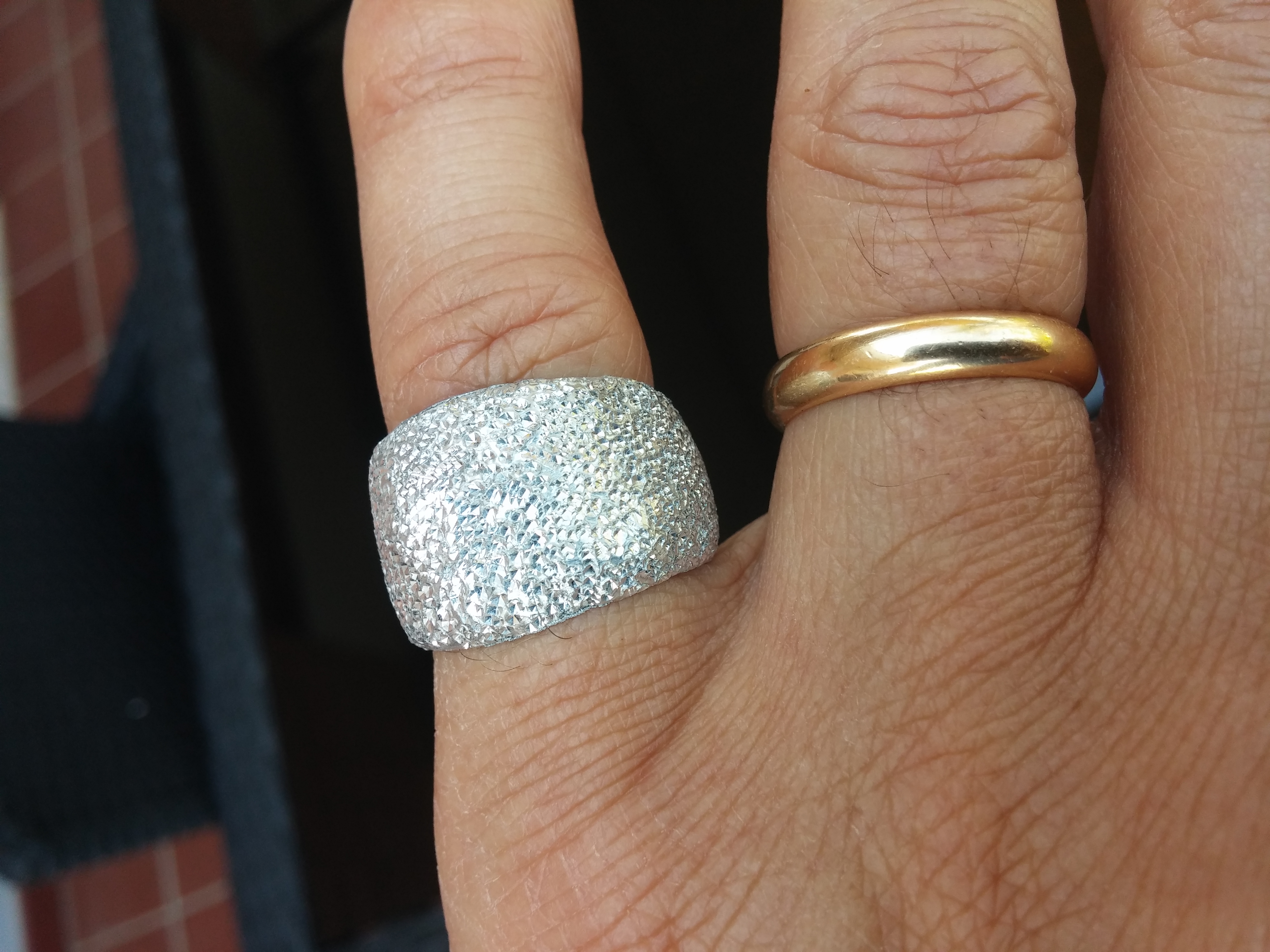

Finalmente ho risolto (parzialmente) il problema di collegamento tra lo smartphone e il PC e posso inviarvi, non senza vergogna, il mio primo rozzo esperimento di anello in alluminio diamantato.
Premetto che è difficile fotografarlo adeguatamente, perché se si vuole perfettamente a fuoco e nitido occorre togliere il luccichio e i riflessi della finitura, ma allora perde di bellezza rispetto alla visione dal vivo. Se invece si cerca di mantenere i riflessi la foto perde di nitidezza. (Ma probabilmente sono io che non sono stato in grado di fotografarlo al meglio). Comunque questo è un compromesso giusto per dare un'idea. (nella foto la mano è la mia .... e non giova al risultato finale).
Non ridete troppo...
20140605_104131.jpg [ 3.26 MiB | Osservato 9832 volte ]
Comunque a mia moglie sembra sia piaciuto e lo ha anche indossato qualche volta, ...e tanto mi basta per esserne gratificato.
Nei prossimi monili migliorerò ... 8-)
Che ve ne pare? Per essere uscito da una striscetta di alluminio di scarto da 1mm di spessore mi pare che faccia la sua figura. Ma siate pure critici. ;)
