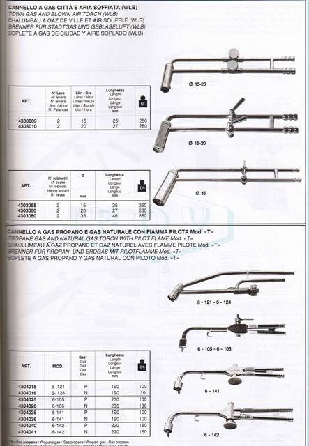

:nutty2: ci vuole un cannello apposta per aria+gas! Prendi Wien e vai sul sicuro, vedi la foto che ho postato + su!

ho letto un paio di volte tutto il topic ma pare che non trovo questa scritta Wien neanche nelle foto allegate

Hai ragione, non si legge ecco un'altra pagina del catalogo FOV:
questi sono Wien, per saldature a banco va benissimo il Ø15mm (il primo è ottimo)
li trovi qui:
http://www.legor.com/index.php?pagina=c ... e=Cannelli
o anche da Di Maio:
http://www.mariodimaio.it/ita/finitura/ ... ottura.pdf
o da qualsiasi fornitore per orafi,
ma se sei fortunato ne puoi trovare anche in giro per mercatini. ;)

sarebbe questo?
http://cgi.ebay.it/CANNELLO-CHALUMEAU-P ... 0523464940
sbaglio o non vedo l'attacco per il tubo dell'aria compressa, ne una filettatura o altro

Il tubo dell'aria va collegato con una fascetta, tanto non devi usare tanta pressione.
Va bene anche quello in foto, io comunque preferisco quello con le regolazioni separate (2 rubinetti), lascia più libertà sulla regolazione della fiamma.
