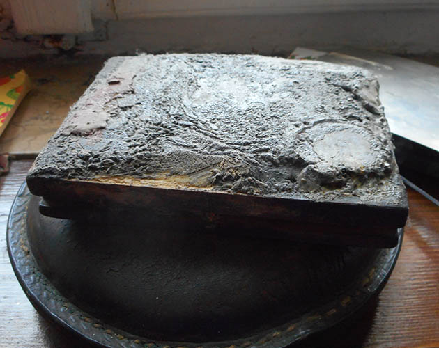

Per un'incisione su lastra per prima cosa dobbiamo preparare la lastra!
Deve essere resa opaca altrimenti diventa difficoltoso vedere la traccia del disegno, si rende opaca con la carta smeriglio finissima,usurata perchè nel momento
in cui si usa, con minuscoli movimenti circolari della mano, ( diciamo un cm di diametro) non deve lasciare segni...serve per toglierli i segni non per crearne di nuovi!
Su una lastra di circa 8 cm x 12 ci si può anche mettere più di un'ora per levigarla bene...meglio perdere tempo prima a ripulire bene la lastra
piuttosto che avere dei segni, che finito il lavoro di incisione rovinano il tutto.
Poi si dà una leggera curvatura, cioè si piegano leggermente gli angoli in giù partendo dal centro e se si ha a disposizione un'assicella di legno di circa 1 cm di spessore
e grande come la lastra, ci si può mettere dello stucco da incisore, scaldarlo con la fiamma di uno dei fuochi della cucina,scaldare anche la piastra dalla parte concava, e adagiarla
sulla lastra di legno, lasciare raffreddare,e assicurarsi che sia ben attaccata.
Le prime volte spesso si stacca se non scaldate bene entrambe le parti e il lavoro d'incisione diventa pericoloso proprio perchè siete convinti di tenere solo la piastra di legno con le dita,
la lastrina di metallo si stacca...a voi scappa il bulino con la lastrina e fate un macello!
Per questo vi chiedo di controllare bene l'attacco sullo stucco.

Altrimenti se non volete o non avete un'assicella di legno con lo stucco da incisori (è una pasta dura, che diventa molle con il caldo del fuoco,appiccicosa...e una volta raffreddata ritorna liscia e non appiccicosa)
per le prime volte vi consiglio di usare una lastra di dimensioni medie, 10 x 15 cm
per iniziare e fare gli esercizi, perchè come a scuola si imparano prima le aste!
Cioè dovete fare sulla lastra dei puntini distanti tra loro da 1 cm a 2 cm e partendo dal primo puntino andare col bulino al secondo senza barare...le prime volte
vi scapperà il bulino, quindi più che incisioni saranno segnetti o "sfrisi"....siete voi che dovete comandare l'attrezzo e imparare con quale forza potete fare lo scavetto,
iniziare da un punto e finire nell'altro punto scelto e non a caso...formando un ricciolino di metallo che non va assolutamente tolto con le dita (è tagliente e vi rovinate i polpastrelli)
ma tolto con il movimento del bulino che alzate di scatto!
Per fare le curve si parte sempre da un punto e ruotando leggermente la lastra e leggermente la mano fate la curva...ma prima
iniziate con le aste

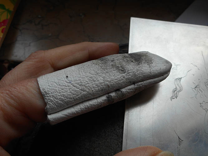

ogni tanto vi ricorderò di tenere lontano dalla traiettoria del bulino, le dita che tengono la lastra...
il colpo che dà al dito crea un buco triangolare che entra per almeno 2..3 mm...molto doloroso e fatto
con un attrezzo di acciaio spesso sporco che può creare infezioni...anzi ora che ci penso....
le prime volte fatevi fare dei guantini per le dita,tipo cappuccetti in pelle che attutiscono il colpo
di solito arrivano a metà dito
guantino per dito.jpg [ 51.62 KiB | Osservato 9396 volte ]

MacGyver ha scritto:
Mi inserisco un solo attimo nel discorso pe suggerire di utilizzare "un dito" prelevato da uno spesso guanto di cuoio per saldatori. Credo sia perfetto. E poiché tutte le dita di tali guanti sono molto abbondanti ne avrete a disposizione ben dieci.
PERFETTO!!!!!!
