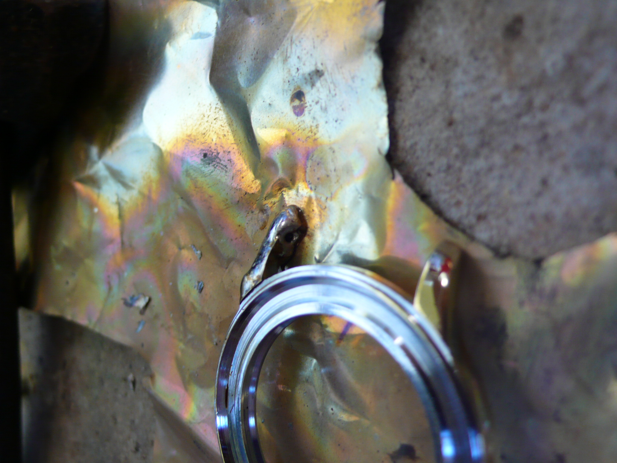

Mi sono buttato, oggi pomeriggio :tv:
Ho usato quello che avevo in casa, dopo aver fatto diverse prove su dei pezzettini di otttone che ho di scarto. Quindi mini lancia a butano e lega per saldature a base di stagno (quella per hobby e non quella per elettronica, con flussante incorporato).
All'inizio mi sono un po' scoraggiato...
P1010317.JPG [ 592.62 KiB | Osservato 9451 volte ]
Poi con tanta pazienza (e altre mille :stumm: ) ho trovato la strada che credo migliore: ho scaldato bene l'ansa, su un mattone refrattario, poi mezzo secondo la lega saldante e in fine, mantenendo la fiamma vicina ma senza toccare nè lega, nè ottone, ho appoggiato la lega sull'ottone. Così sono riuscito ad ottenere un risultato un po' più soddisfacente.
Poi ho lasciato raffreddare con calma e rifinito con carta e feltro con pasta lucidante.
A me sembra di aver migliorato le cose (i fori si erano riempiti di flussante, ma una volta seccato, è venuto via con uno spillo), magari la lega a base di stagno sarà un po' più tenera e dopo lucidata è rimasta di un colore argento opaco.

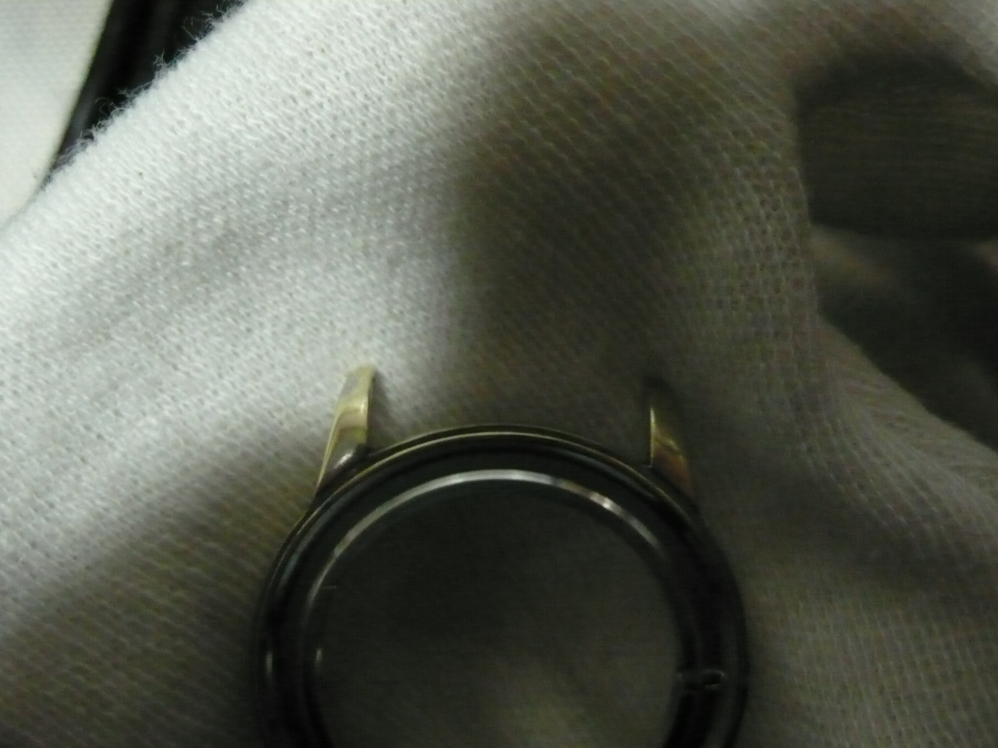

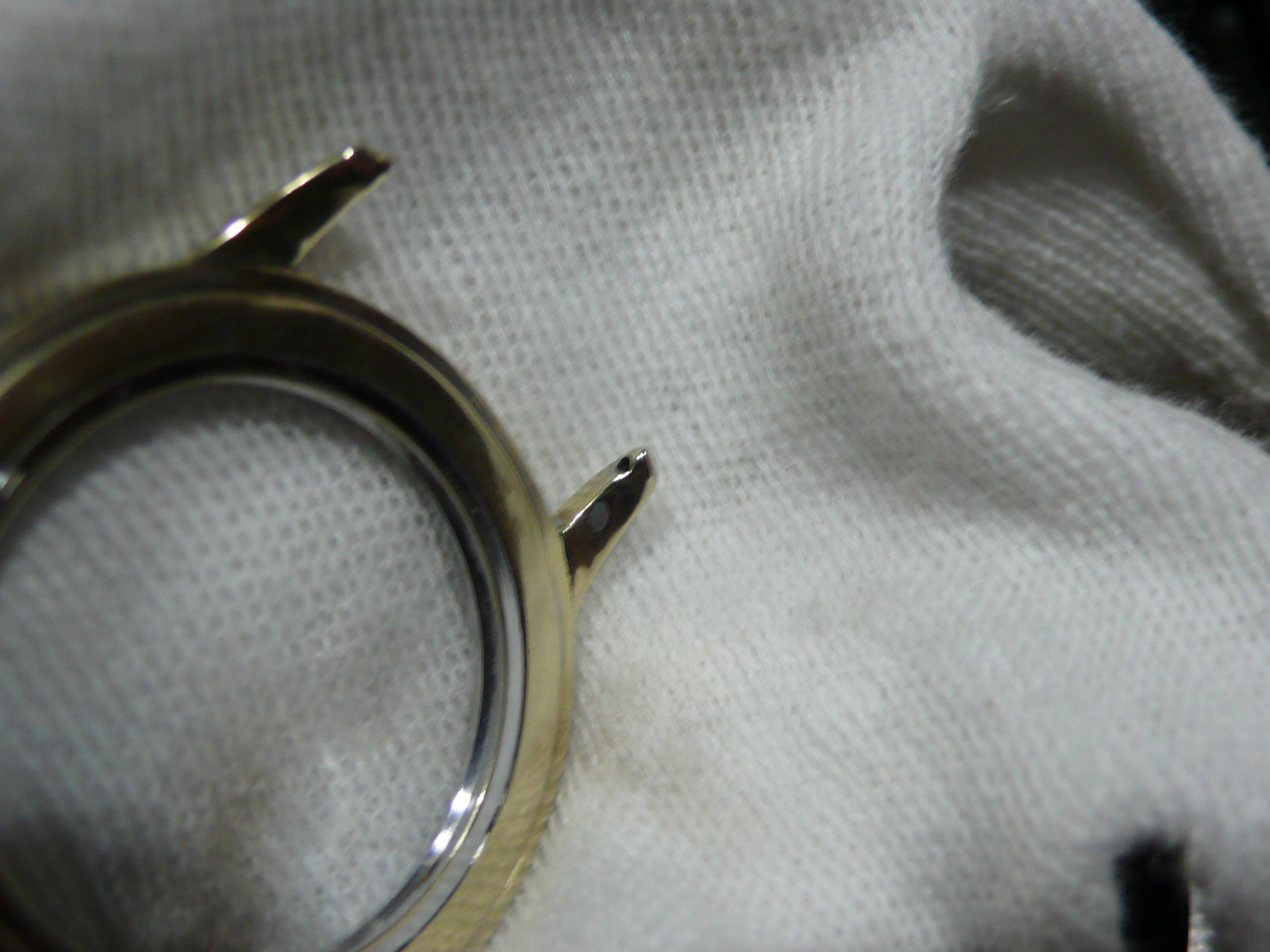

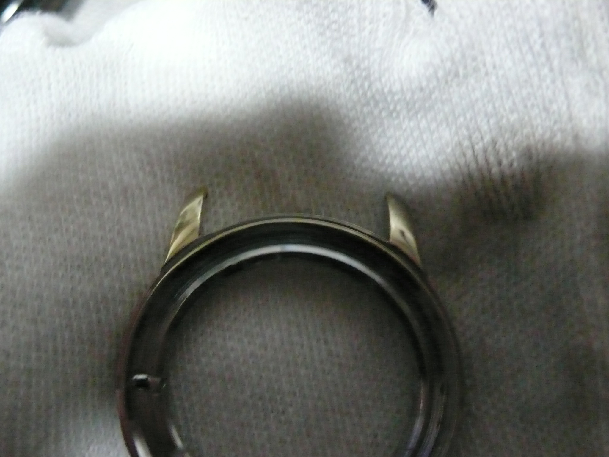

Ho fatto solo le anse lato opposto all'albero di carica, che erano quelle davvero consumate, nella aprte anteriore non si vede più nessun incavo, sotto avrei potuto aggiungere altro materiale ma ho provato la molla e si infila saldamente. Questo il risultato:
P1010319.JPG [ 552.37 KiB | Osservato 9451 volte ]
P1010320.JPG [ 592.6 KiB | Osservato 9451 volte ]
P1010321.JPG [ 461.36 KiB | Osservato 9451 volte ]
P1010322.JPG [ 489.87 KiB | Osservato 9451 volte ]
In effetti, riempiendo i fori sarebbe venuto un lavoro migliore ma ho avuto paura di non riuscire (per mancanza di attrezzi) a rifare il foro :roll:

Non voglio scoraggiarti visto la passione che ci hai messo,ma per fare un lavoro ottimale avresti dovuto usare del saldante a base di argento..come ti avevano precedentemente consigliato...

devi tenere conto che lo stagno "appiccica" non salda come fa un saldante a base di argento.
quest ultimo ha,come dici te più tenuta meccanica e puoi fare anche dei riempimenti...cosa che sarebbe stata più adatta per il lavoro che dovevi fare.
considera che quando apporti stagno si lega solo a livello superficiale,infatti la bassa temperatura con la quale si scioglie non gli permette di intersecarsi nel metallo,cosa che un saldante a base di argento fa.
poi se intendi cromare,con lo stagno non so come possa comportarsi.

Avendo sporcato con stagno difficilmente riuscirai a fare un buon intervento con saldatura tipo castolin. Devi provare a raschiarlo tutto, perché se ne resta anche solo un po', ad alta temperatura è facile che ti buca l'ottone.
