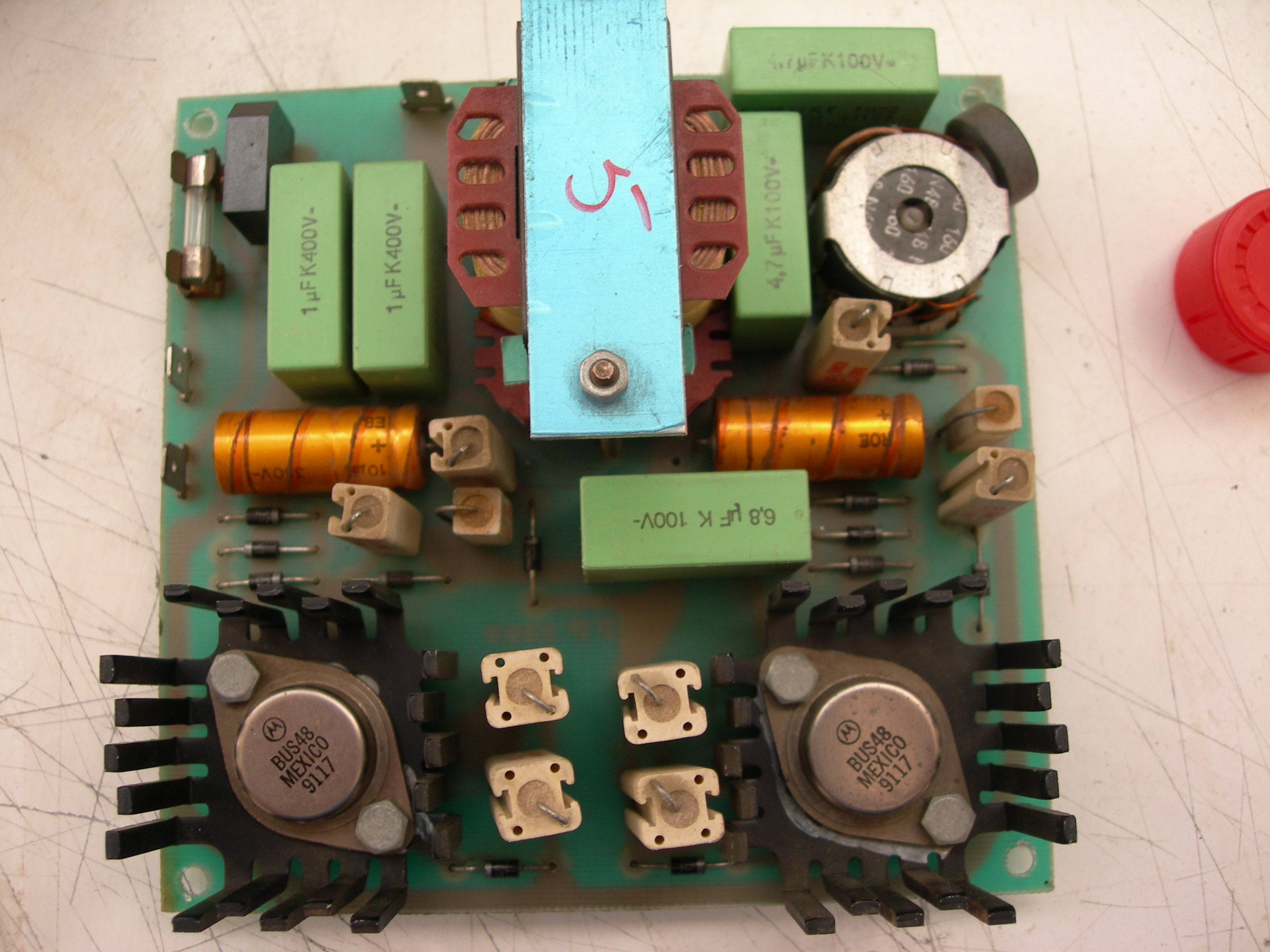

Termino l'avventura di questo topic.
Fatte prove e controprove, il risultato è stato quello voluto.
La lavatrice è tornata in vita.
Ho sostituito i transistor e ho montato i BU508A ma non "picchiava" bene, ho sostituito i due condensatori elettrolitici e tutto è andato a posto.
Le resistenze erano tutte nel raggio di tolleranza, confrontate con altre nuove e i valori erano uguali (tolleranza delle resistenze + tolleranza del tester).
Quindi chi volesse sbizzarrirsi, prima di spendere oltre 1000 euro per una lavatrice nuova, sappia che può cavarsela con meno di 10 euro (dieci euro).
Allego una foto, i due condensatori incriminati, sono i due elettrolitici orizzontali dorati alla destra, sostituiti con due parivalore verticali (non ho scattato foto della modifica e non ho voglia di rismontare tutto per farle).
Spero che la mia esperienza sia utile a qualcuno.
Buona divertimento.

I bu508a in versione to3, sono i bu208a, comunque sono fuori produzione, in ogni caso vanno bene anche i BUX48a e pure altri rientrano tutti nel range di utilizzo come caratteristiche; di fatto avevo questi che un amico mi ha regalato, quindi andando a guardare ben benino, ho pagato solo i due condensatori...(se non considero i pezzi comprati per sperimentare)
I dissipatori ho lasciato quelli originali e considerando che comunque c'è una ventola che raffredda proprio sui transistor (la piastra è posta in verticale, nella foto è smontata), penso non ci siano problemi di surriscaldamento.
Considerato il costo di tutti i componenti, appena ne ho voglia smonto tutto, mi rifaccio il circuito stampato sul pc e lo replico con la macchina cnc .

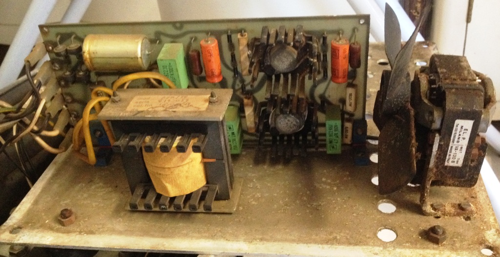

Ciao a tutti, anche io ho il problema dell'ultrasuoni che non parte. A questo punto chiedo a voi esperti la procedura per poter riparare la mia vasca, come si vede in foto i transistor sono anneriti e non si legge il codice. A questo punto chiedo cosa tutto mi conviene cambiare per fare un buon lavoro. Un saluto a tutti.
