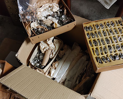

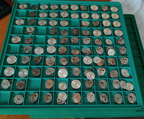

Sono pronto per il businnnesss ::boccaap
zaffi.jpg [ 119.75 KiB | Osservato 11930 volte ]
cassezaff.jpg [ 57.85 KiB | Osservato 11930 volte ]
casse.jpg [ 77.31 KiB | Osservato 11930 volte ]
Quanti ne monto,un centinaio??? :-P

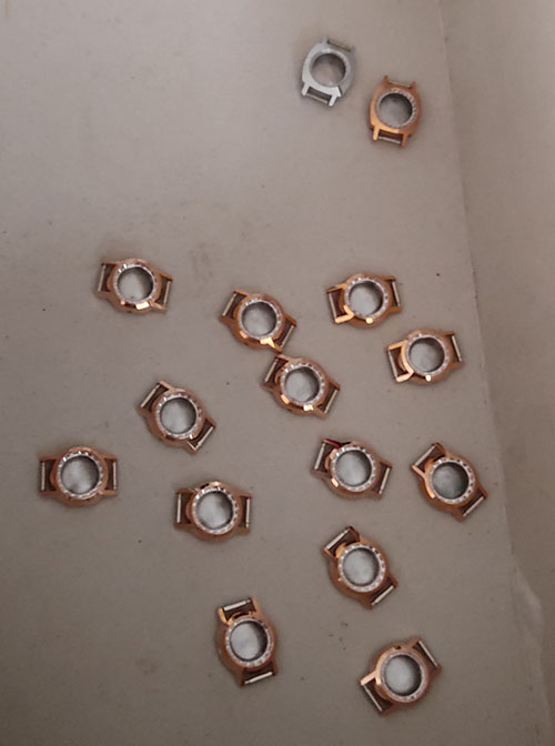

Già finito il businnessss?? 8-) ho trovato anche qualche centinaio di casse cromate °°contix
zaffiretticromati.jpg [ 68.35 KiB | Osservato 11913 volte ]

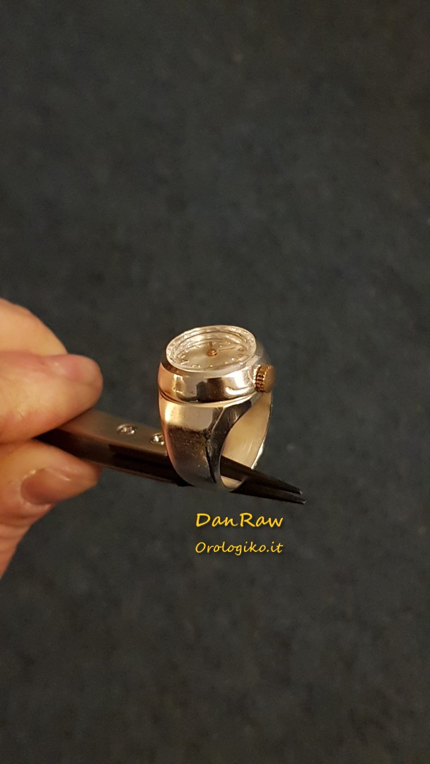

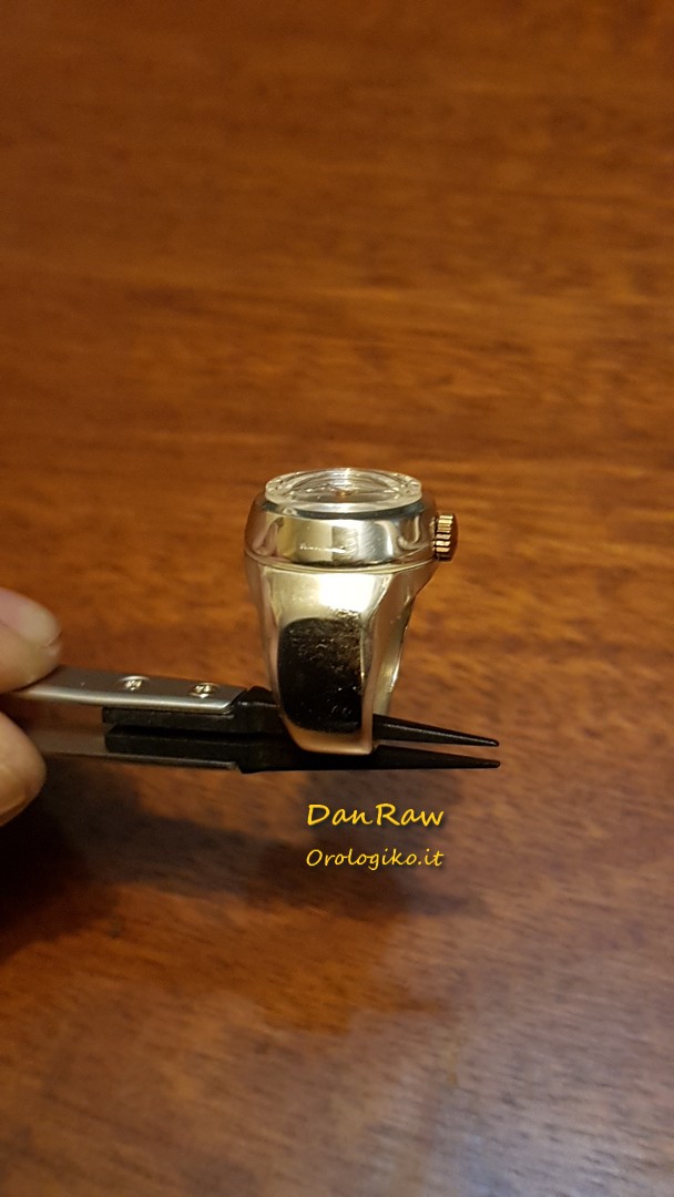

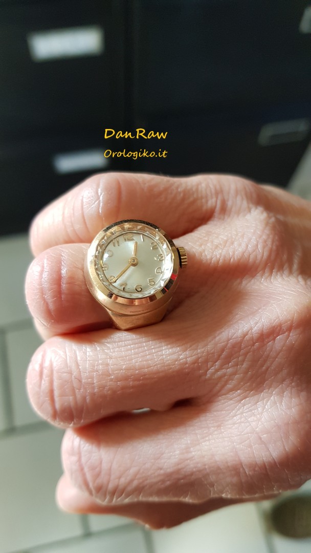

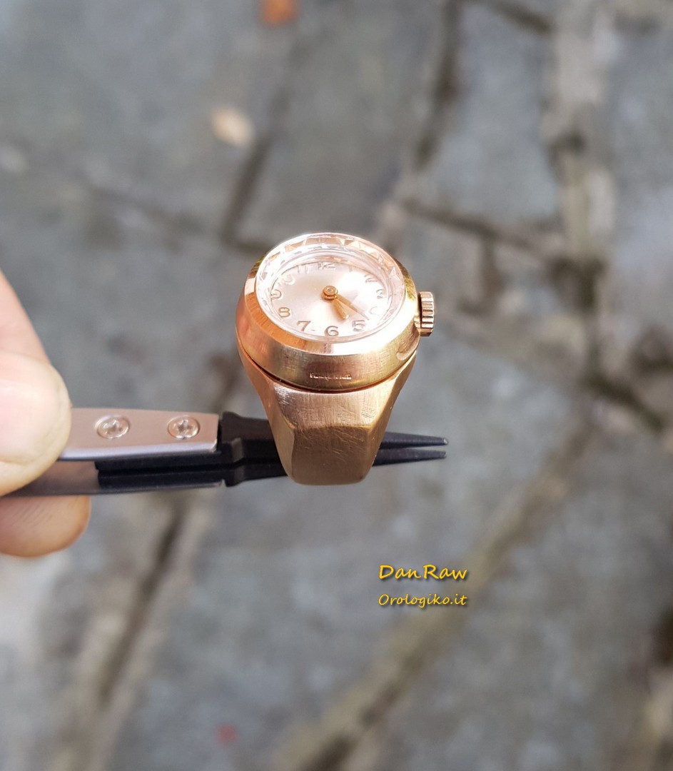

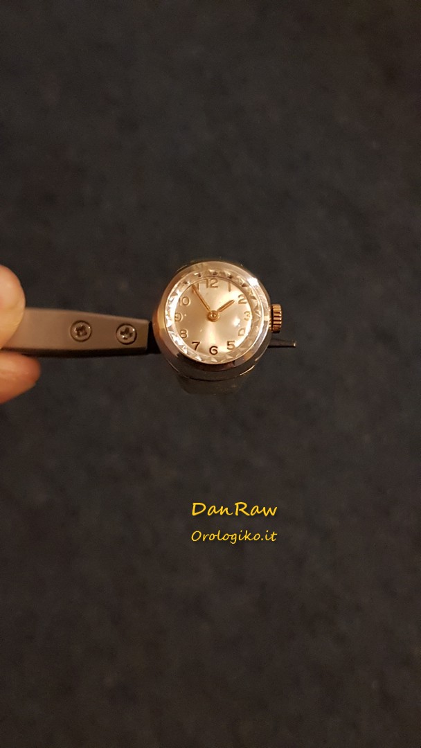

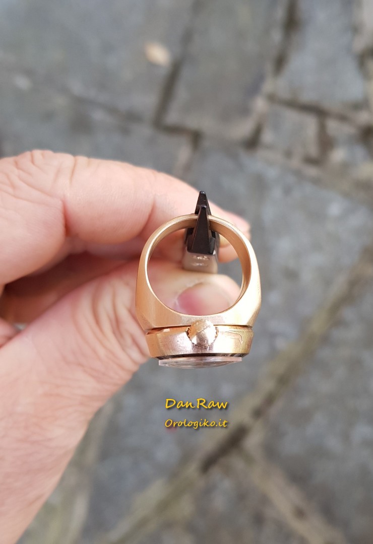

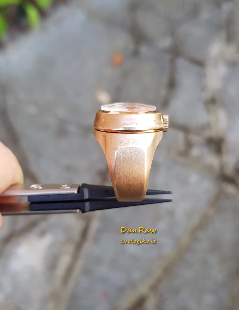

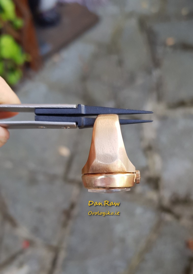

Riprendo questa discussione visto che ho trovato il tempo per costruire un anello-orologio da zero, utilizzando solo il movimento e la lunetta degli "zaffiretti" di Piero a cui sono state asportate le anse come da suo consiglio. Per costruire il "prototipo" ho seguito il consiglio di Oldtime di usare come materiale il bronzo, che potrebbe essere rivestito in argento oppure oro. Per la realizzazione ho utilizzato una fresa cnc con cui ho fresato la parte superiore, laterale e la sede per il movimento, mentre la parte inferiore è stata sgrossata alla carteggiatrice e finita a mano. Non nascondo la difficoltà di riuscire a mantenere le forme e a ottenere la finitura "satinata". L'anello è stato affidato alla portatrice ufficiale Sabrina, come potete vedere dalla foto, e che raccoglierà impressioni e eventuali critiche.
an.jpg [ 117.14 KiB | Osservato 11615 volte ]
an2.jpg [ 120.18 KiB | Osservato 11615 volte ]
an3.jpg [ 133.4 KiB | Osservato 11615 volte ]
an4.jpg [ 116.14 KiB | Osservato 11615 volte ]
an5.jpg [ 143.56 KiB | Osservato 11615 volte ]
20211025_123846.jpg [ 115 KiB | Osservato 11615 volte ]
Daniele

Considerando che sto scrivendo un articolo sugli orologi piccoli ed inclusi in altri oggetti personali, potrei avere le dimensioni dell'orologio? (larghezza movimento lato quadrante e con la cassa).
Posso utilizzare questo riferimento?
Fatemi sapere, grazie

Ciao Giuseppe, il movimento è questo: http://www.ranfft.de/cgi-bin/bidfun-db. ... wk&AS_1012
le dimensioni sono: Larghezza 19mm lato corona, 22mm ore 12/6 circa 28mm l'altezza totale, se ti servono foto senza filigrana te le faccio avere...
Ok grazie la foto la ritaglio :2thumbs:

Buona domenica, aggiorno la discussione perché sono finalmente riuscito a far argentare l'orologio anello dopo aver contattato 6 ditte che eseguono questi trattamenti, solo una mi ha risposto :frown: e devo dire che sono rimasto decisamente soddisfatto in quanto ha eseguito: lucidatura, argentatura e trattamento protettivo finale nel giro di 3 giorni, e ad un prezzo modico. Allego qualche foto che però valorizzano l'effetto finale.
20211219_153018.jpg [ 95.28 KiB | Osservato 11425 volte ]
20211219_153025.jpg [ 87.6 KiB | Osservato 11425 volte ]
20211219_153210.jpg [ 103.08 KiB | Osservato 11425 volte ]
Daniele
