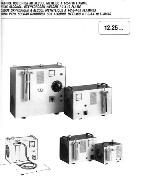

Questa è la saldatrice ad alcool, come ho detto sopra sfrutta il processo dell'elettrolisi ( http://it.wikipedia.org/wiki/Elettrolisi ) per generare una miscela gassosa di idrogeno e ossigeno. La reazione avviene all'interno della macchina in un'apposita cella riempita di una soluzione caustica che di tanto in tanto va rabboccata con acqua distillata. Da questa esce il gas che si va a miscelare con una soluzione di alcool metilico (contenuta nel cilindro cromato che si vede davanti) acquistando proprietà disossidanti.
La fiamma è aghiforme di colore verde e supera i 3000°C permettendoti di saldare anche particolari molto piccoli senza scaldare eccessivamente le parti adiacenti la saldatura. Cambiando la punta dei cannelli puoi anche fondere. Non richiede molta manutenzione e con questa si ha il vantaggio di non avere bombole di gas all'interno dell'ambiente di lavoro. Nuova costa abbastanza, penso sui 7-800 euro una di piccola, ma ne trovi moltissime di usate. Personalmente la terrei al primo posto nella lista degli acquisti! ::--pollixi
