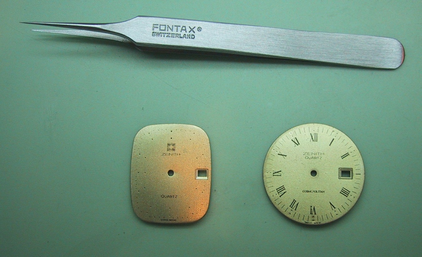

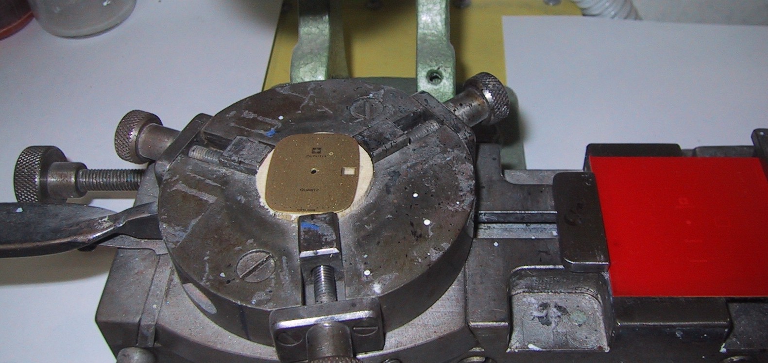

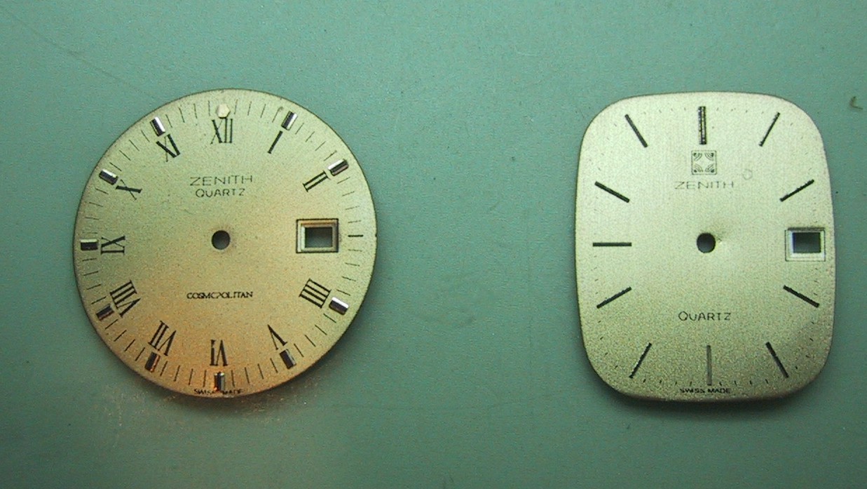

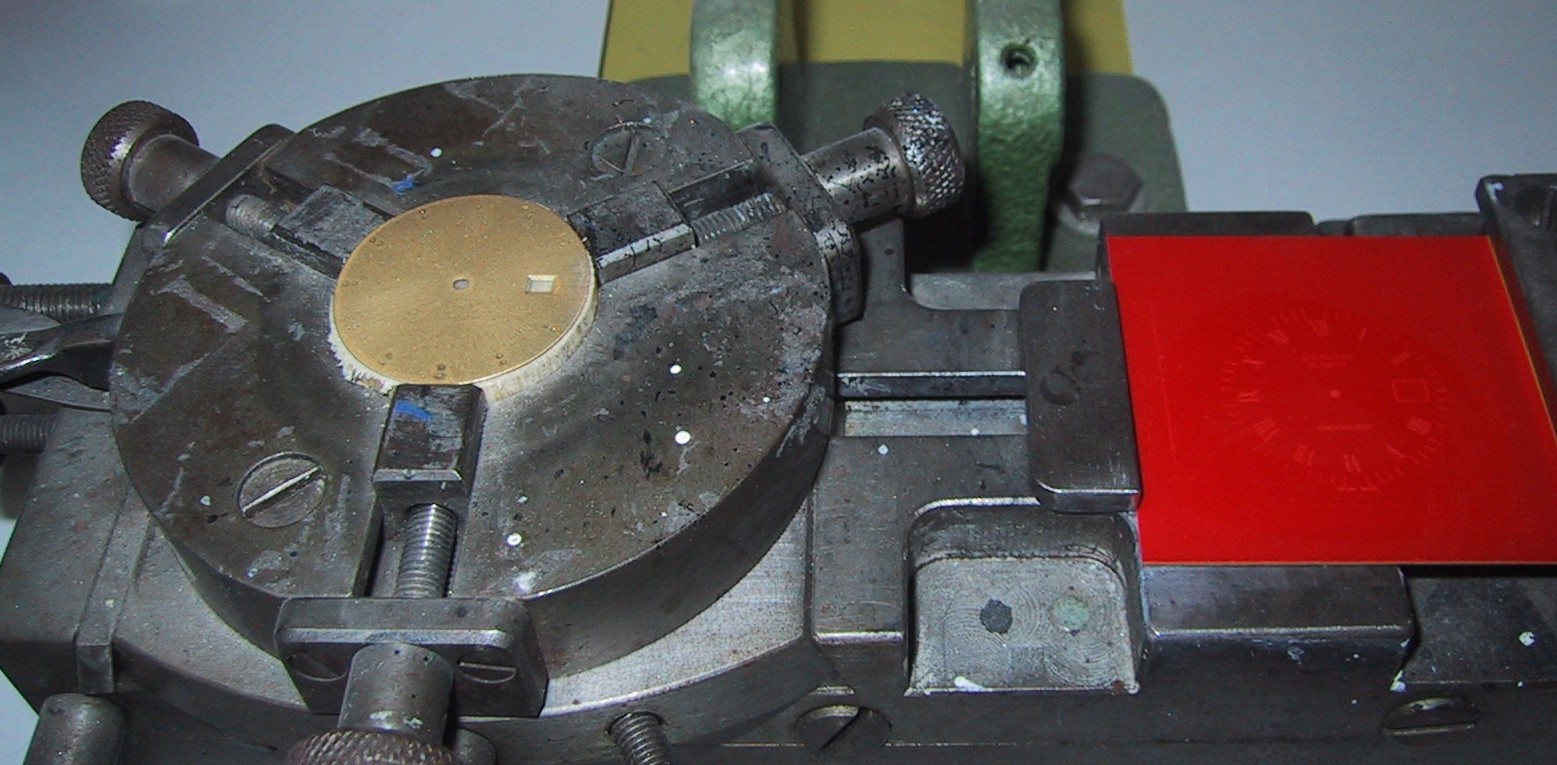

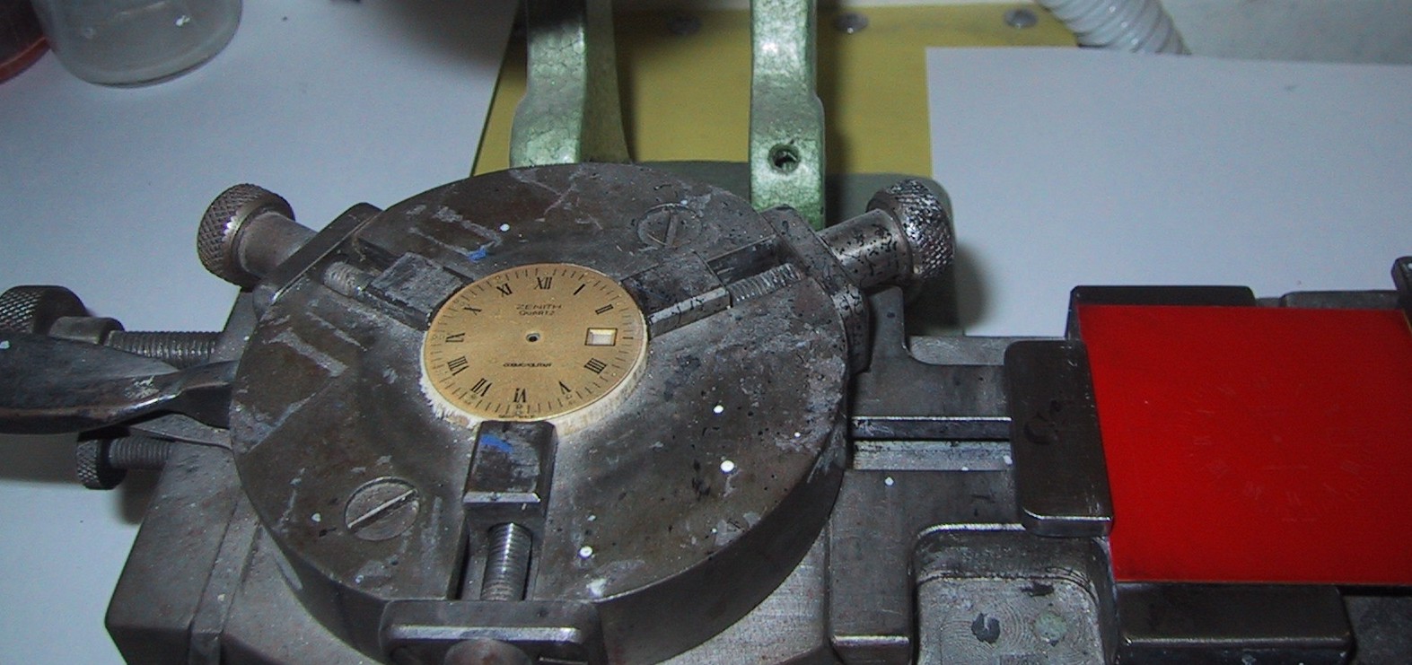

Ecco il lavoro ......a termine
Scusate per la risoluzione ma devo attrezzarmi con una buona Fotocamera
Questo è un pas pas non completo, ma vi assicuro che non appena sarò pronto per un bel lavoro metterò tutto quello che è possibile, per vedere ( dalle mie sperimentazioni da autodidatta) se è possibile grazie anche al vostro aiuto ed esperienza appurata ottenere un lavoro di ottima qualita.
Grazie a tutti per l'interesse mostrato , :-D
