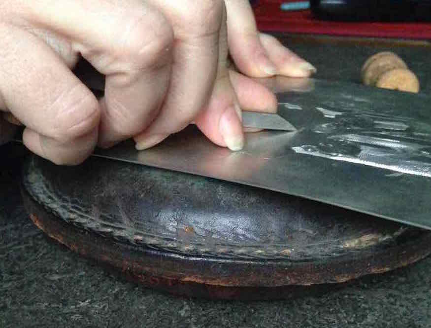

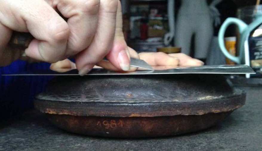

altrimenti si seguono linee tonde, e ci si aiuta a realizzarle inclinando leggermente il bulino e ruotando la lastra,
per questo la lastra da incidere si appoggia sul cuscino di cuoio...rimane rialzata e non blocca la mano che tiene il bulino.
dimenticavo...la lastra deve essere leggermente "bombata" con le mani prima di incidere...sempre perchè il bulino, che si
deve tenere con la lama quasi parallela alla lastra, possa scorrere facilmente
inclinazione1.jpg [ 52.16 KiB | Osservato 9567 volte ]

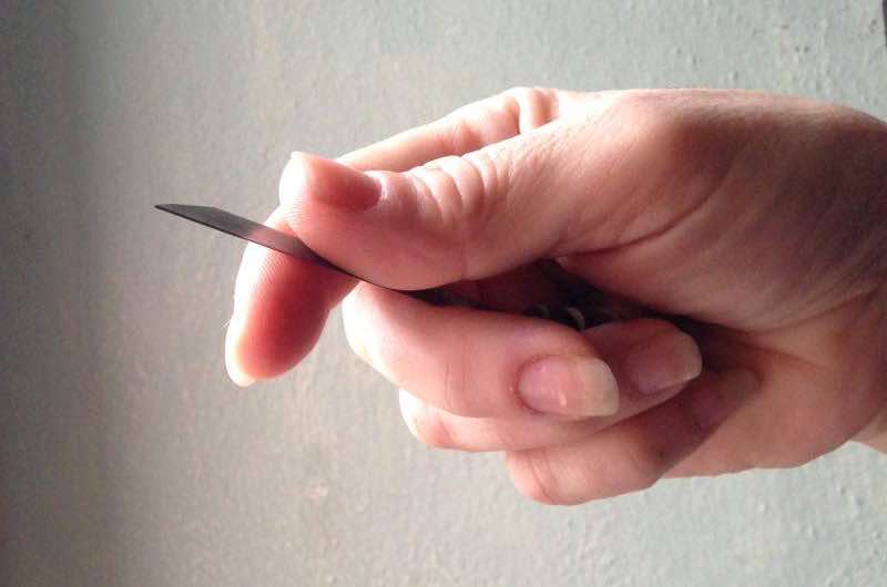

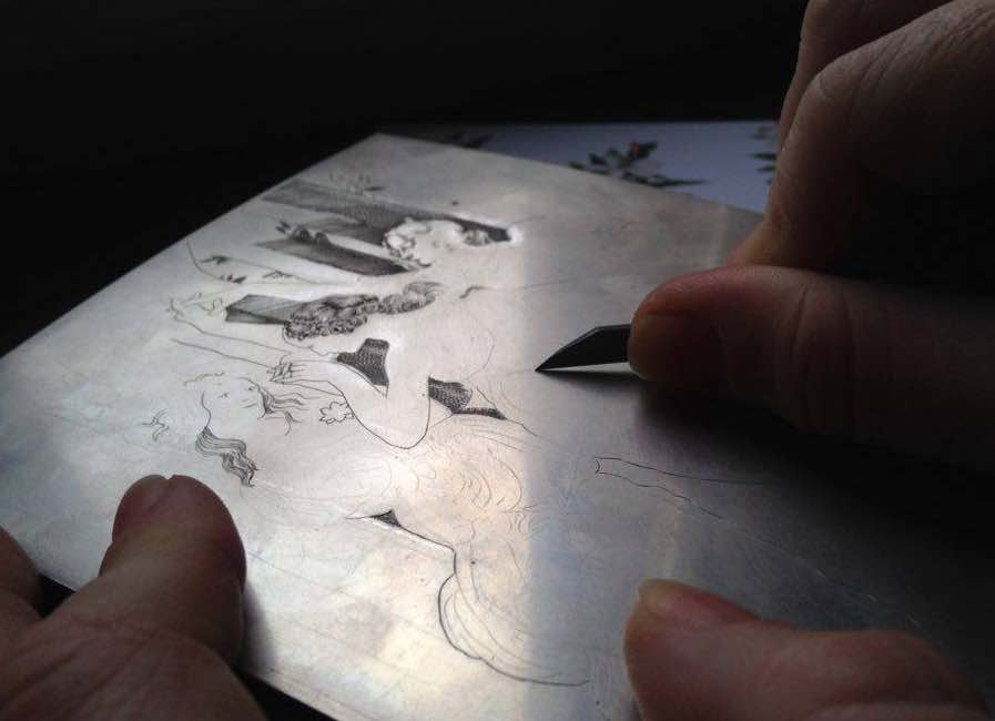

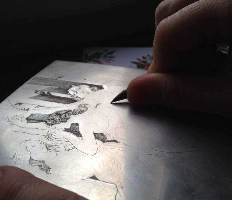

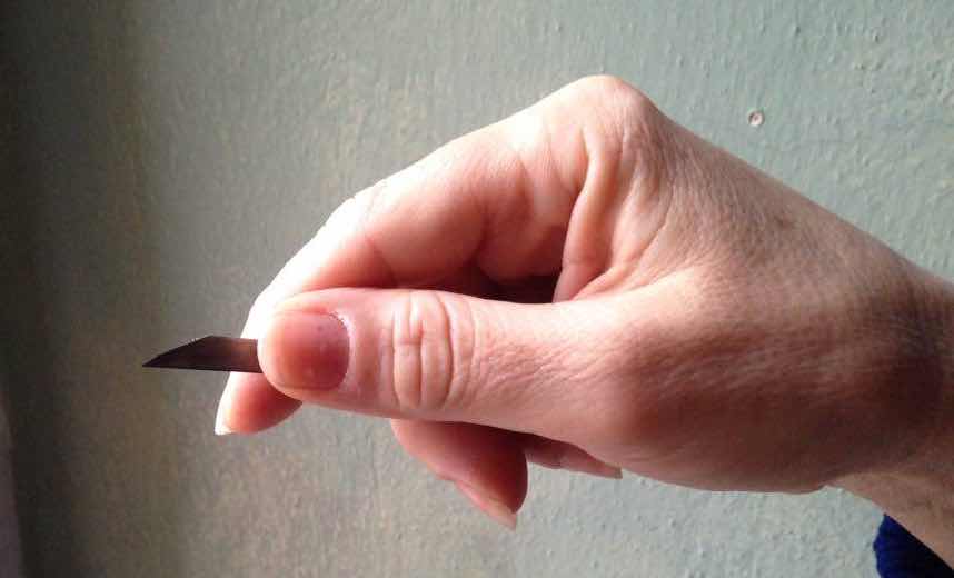

vi mostro come si impugna il bulino e come si tiene la lastra...prox cerco di filmare
impugnatura.jpg [ 29.37 KiB | Osservato 9559 volte ]
impugnatura1.jpg [ 28.49 KiB | Osservato 9559 volte ]
cuscino e lastra.jpg [ 44.02 KiB | Osservato 9459 volte ]
dall'immagine sembra che abbia le dita un po' "rattrappite"...è che ho le unghie...e quindi
ho imparato a tenere le dita in questa maniera...ma voi se avete le unghie corte sicuramente le dita
le tenete in maniera più morbida
ah dimenticavo...il tappo di sughero che vedete sullo sfondo serve per proteggere la punta del bulino quando lo riponete

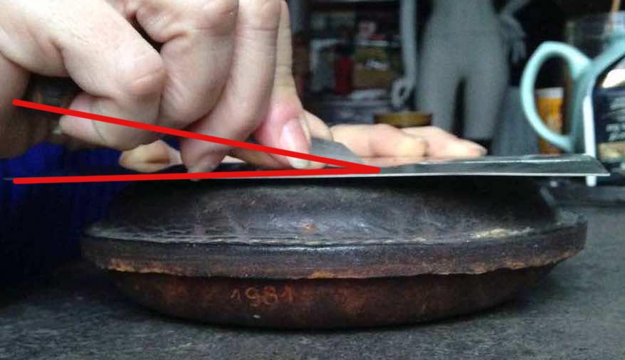

questa invece è l'inclinazione che si deve tenere col bulino
inclinazione bulino su lastra.jpg [ 55.87 KiB | Osservato 9454 volte ]
ovviamente si capisce perchè la lastra per facilitare lo scorrimento del bulino
viene leggermente bombata prima di incidere

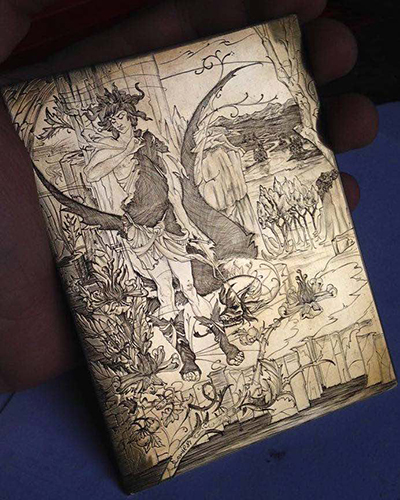

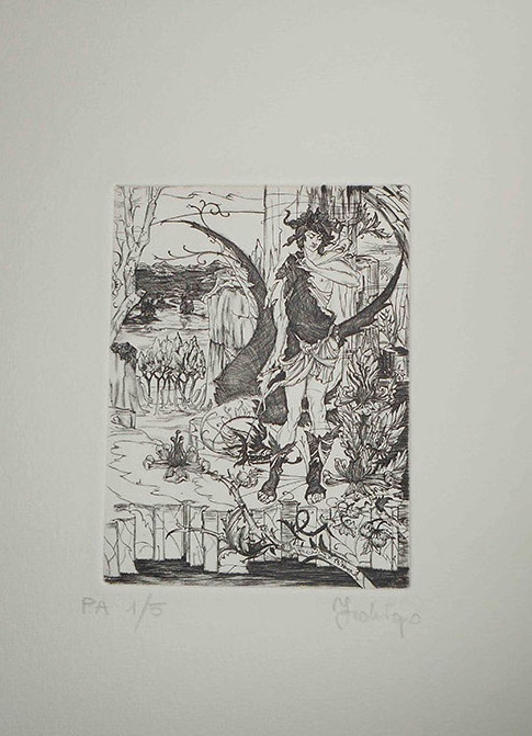

questa è un'incisione (una delle prime) fatta su ottone e poi stampata su carta col torchio

infatti quella che vedi è segnata P.A e poi numerata
la prova d'artista serve più che altro per vedere e controllare la pressione del torchio, la carta..insomma
per definire il resto delle stampe

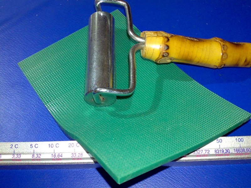

Si, in tempi remoti veniva utilizzato legno morbido, credo che oggi lo usino solo persone legate alle vecchie tradizioni (è un mio discutibilissimo pensiero)
In effetti ho notato dalle tue foto che il disegno è molto ben definito, il bulino (e anche il metallo) permette delle linee più sottili rispetto alle sgorbie
Il torchio a vite credo sia per altri utilizzi, anche qui si usa il rullo e, al posto del legno, un foglio in gomma credo siliconica
