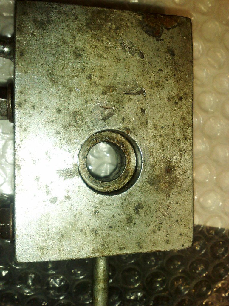

La borchia sulla flangia é la valvola, quella va smontata, ripulita e in caso ripristinate le guarnizioni, controllare anche la molla che molte volte si disintegra per la corrosione.
Purtroppo la valvola e' inchiodata e non riesco a svitarla (ho provato di tutto, salvo il tritolo) neppure praticando due fori nell'ottone per fare piu' forza con un attrezzo autocostruito.
Se provassi a lasciarlo a bagno nel "viacal"? . Mi pare contenga ac. fosforico che dovrebbe mangiare la ruggine.

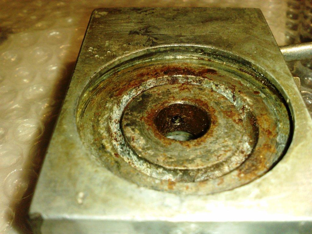

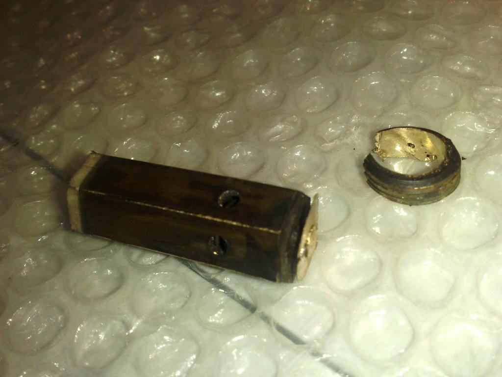

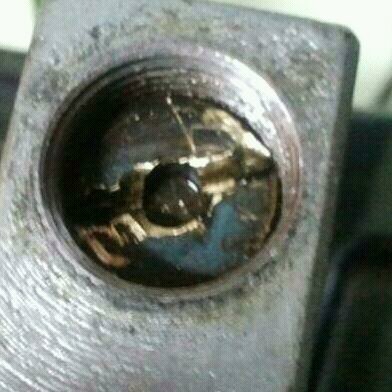

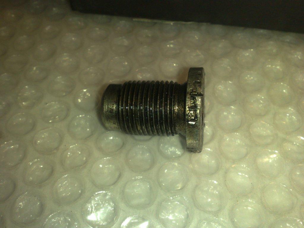

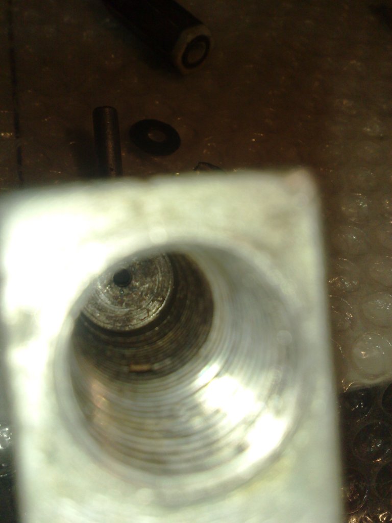

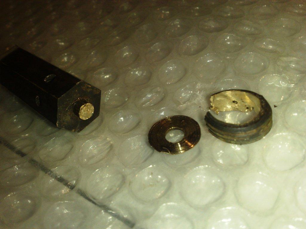

Oggi mi prudevano le mani e mi son detto: a mali estremi....
Ho fresato la vite in ottone dopo aver ancora tentato inutilmente di svitarla, risultato:
Barstar, aspettando le tue immagini ti chiedo: pensi vada bene un corpo in ferro o e' indispensabile sia di ottone? (ne avrei gia' sottomano uno, un tappo di coppa dell'olio da tagliare e forare).
Valter

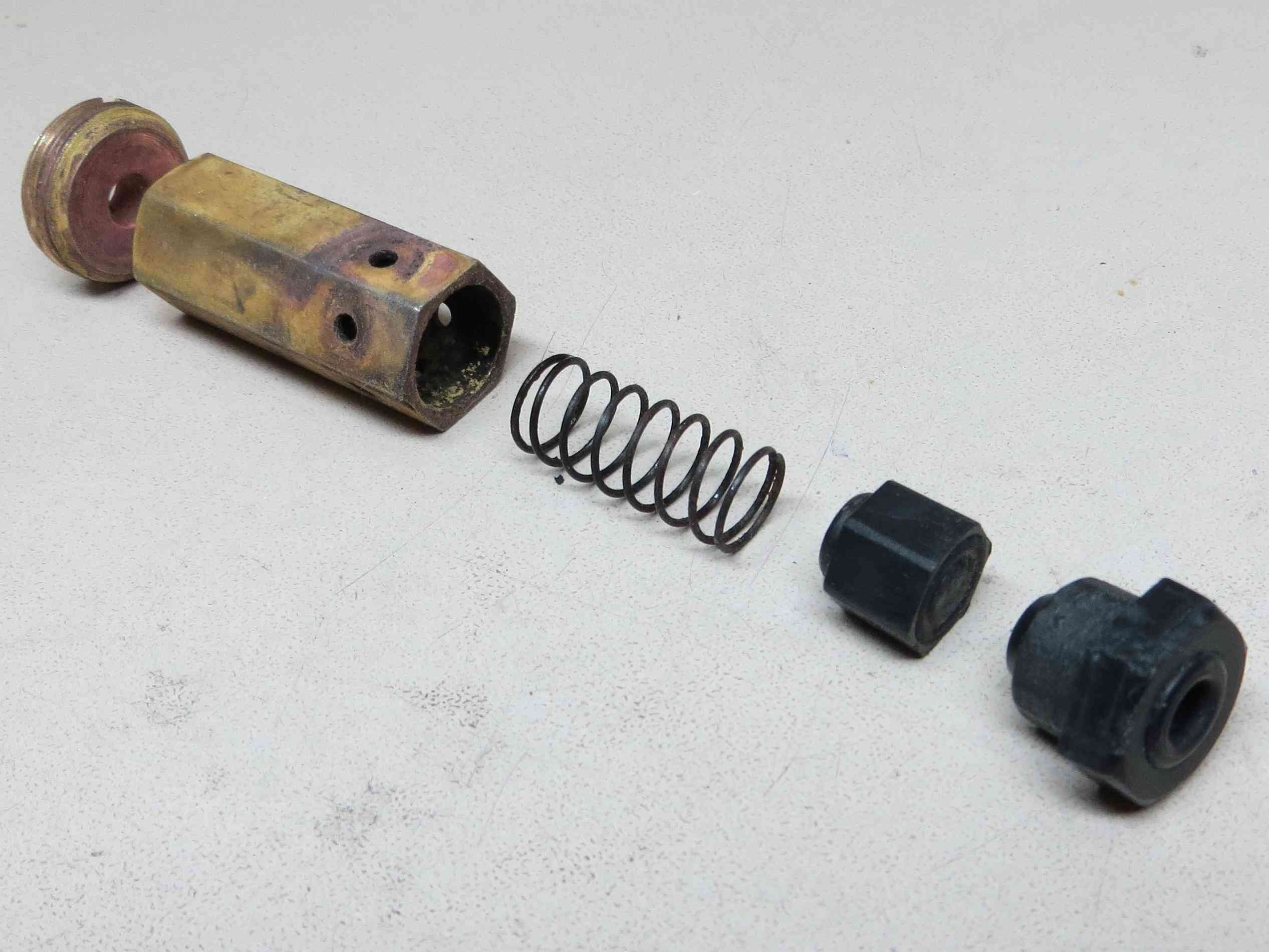

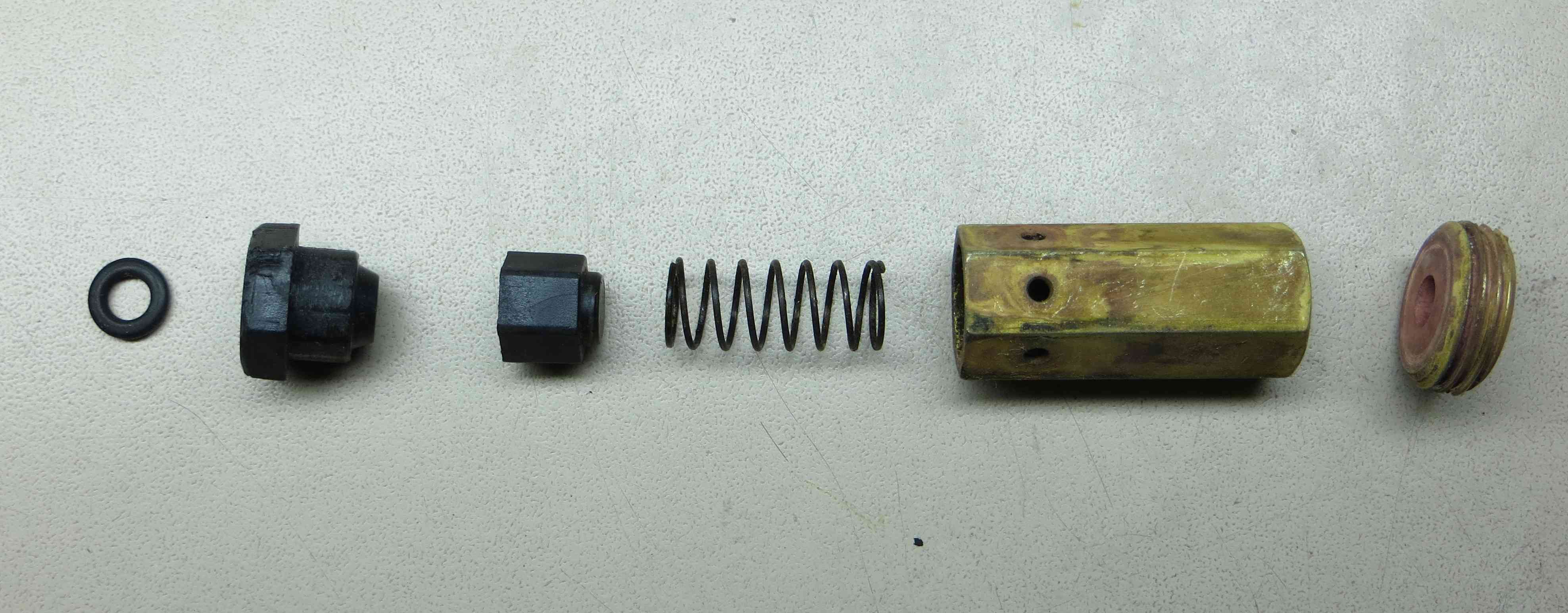

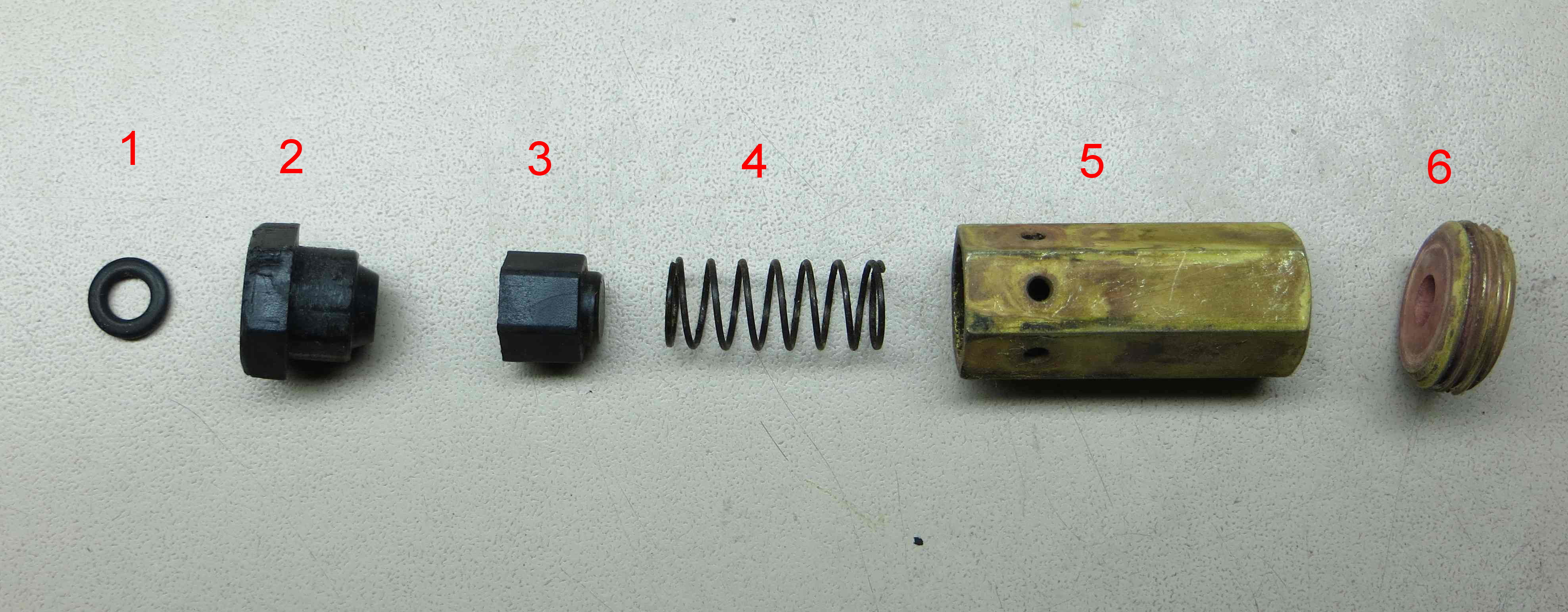

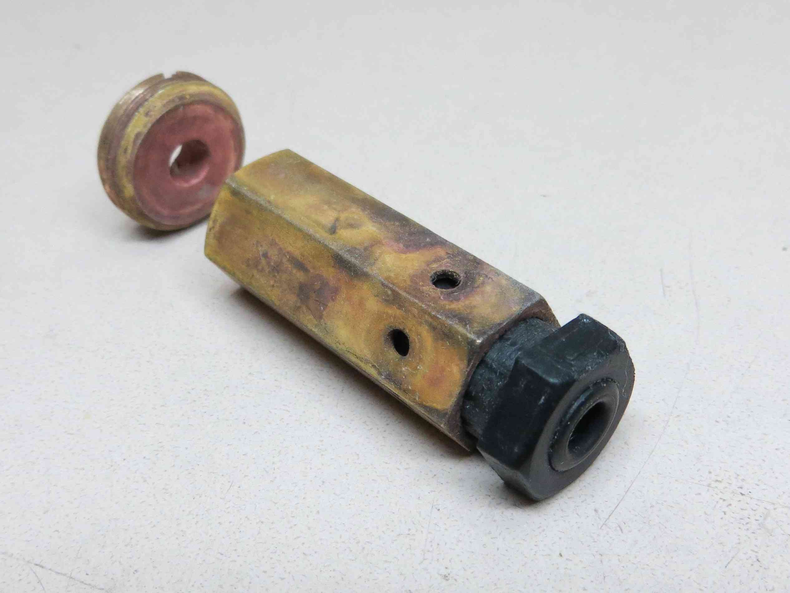

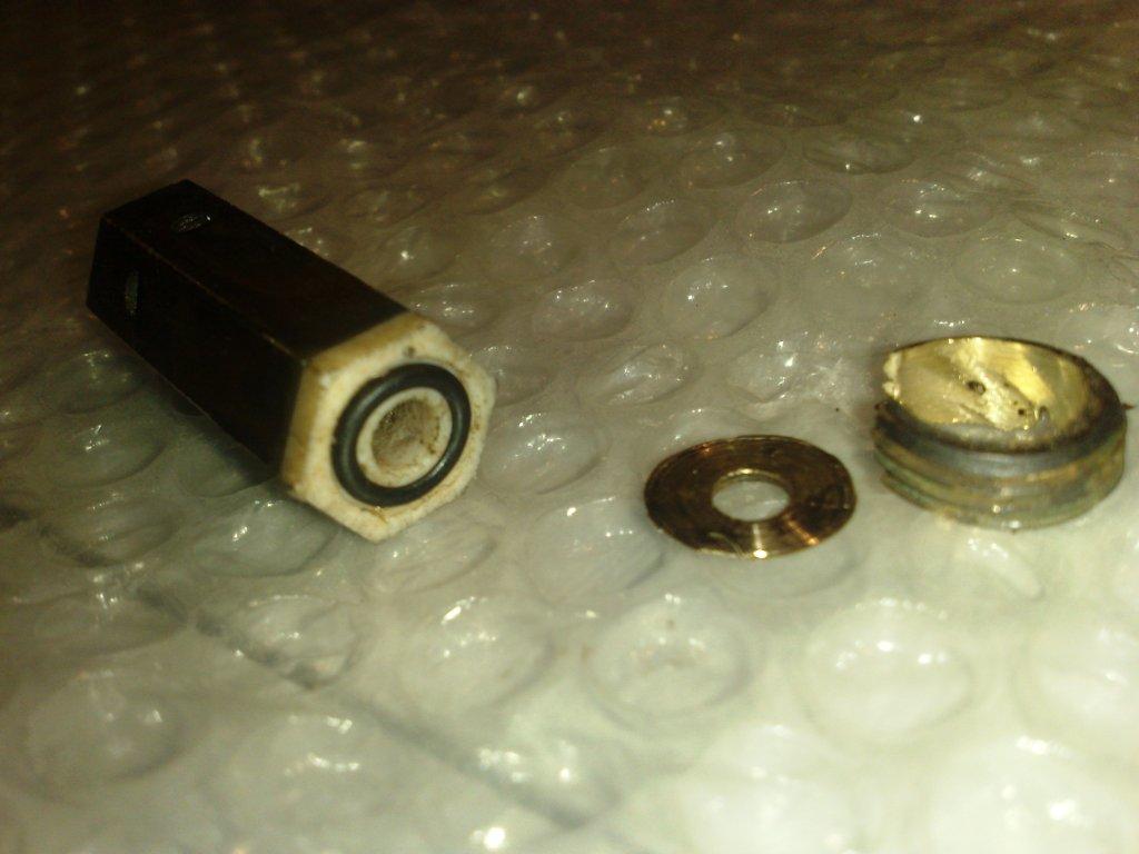

ecco la mia, è simile:
la molla l'ho sostituita con una inox, altrimenti non finivo più di cambiarla, per il resto basta pulirla con un anticalcare e cambiare l'OR ogni tanto.
MessaggioInviato: lunedì 10 febbraio 2014, 23:46
Messaggi: 2906
Località: Asti-Piemonte
Provincia: asti
Intanto GRAZIE per il tempo che mi dedichi.

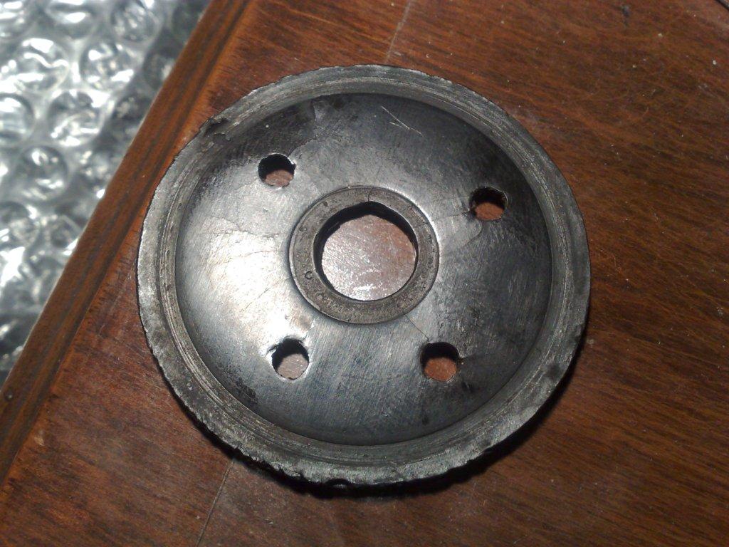

Dalle foto del tuo particolare vedo che il cilindretto che scorre nel corrispettivo filettato che ho dovuto fresare presenta un taglio in testa. Ha una funzione? Te lo chiedo dal momento che il mio non ne e' provisto, anzi fa' corpo unico col corpo esagonale che contiene la molla.
Poi altra cosa, il mio (corpo esagonale) e' forato, al contrario del tuo, verso la parte anteriore, dove c'e' il tappo.; fa' differenza?
Il cilindretto che si inserisce nel tappo fresato serve solo per tenere centrato il tutto affinche' l' o.r. posteriore aderisca bene al fondo e faccia bene tenuta?
fresando ho consumato il cilindretto per circa 6 mm; ne rimangono circa 3, pensi che bastino o tocca riportarne?.
Il cilindro inox che contiene l'A. metilico ha una guarnizione seccata alla giunzione col corpo come vedi dalla foto in calce, e' solo di gomma o di altro materiale particolare?
Altra cosa importante, a riposo il blocco esagonale deve essere spinto al fondo e l'o.r. posteriore deve fare tenuta ermetica? Te lo chiedo perche' scuotendo l'insieme prima di smontarlo sentivo ballare all'interno, infatti il cilindretto rimaneva a filo della vite che ho fresato oppure alternativamente rientrato dei 3 millimetri che sono rimasti. E' possibile che in precedenza non sia stato avvitato il dado sino in fondo o deve essere cosi'? (cosi' pero' non farebbe tenuta al fondo)
Se non ti e' chiaro dimmelo.
Grazie per le risposte.
Valter
MessaggioInviato: martedì 11 febbraio 2014, 0:20
Messaggi: 973
Località: Padova
Allora: tutto il corpo valvola deve essere chiuso a pacco dalla famigerata ghiera 6 nella sede valvola e l'OR 1 fa tenuta nel fondo della sede stessa , dove c'è il foro di entrata del gas che arriva dalla cella.
Il pezzo 2 fa da sede per l'OR e da battuta per il gommino di chiusura 3 che scorre all'interno del corpo 5, spinto dal gas in pressione e contrastato dalla molla 4.
Quello che vedi sulla testata del corpo esagonale 5 è una vite, serve per regolare la molla e quindi l'apertura della valvola (piu sviti la molla e prima apre la valvola, però con minore pressione, avvitandola si indurisce la molla e quindi servirà più pressione per aprire la valvola).
Manca il tappo con OR (che non ho fotografato) che chiude il tutto.
Praticamente il gas in arrivo dalla cella, entra dal foro del tappo 2, spinge il gommino 3, entra nel corpo valvola 5 ed esce dai fori laterali, lì riempie la sede valvola e poi si espande verso il gorgogliatore con l'alcool.
Tu che hai fresato il perno centrale, non penso dia qualche scompenso, basta che ci sia abbastanza filetto per permettere alla ghiera (che farai nuova) di serrare fino un fondo tutto il pacco valvola. Se era allentato non funzionava.
La guarnizione del gorgogliatore la puoi fare con qualsiasi tipo di gomma.
Spero di essermi spiegato

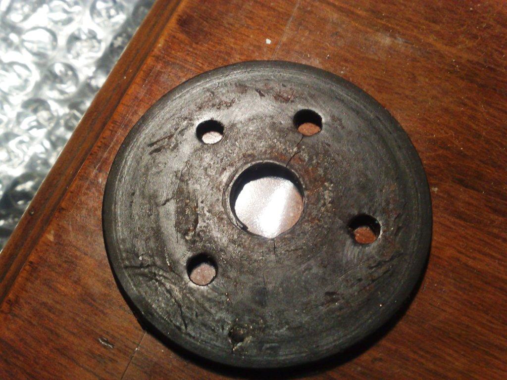

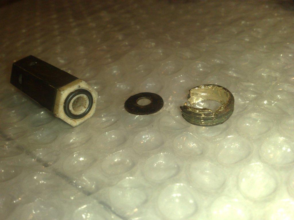

Purtroppo i tempi si allungano, 'sta mattina, cercando di svitare il particolare bianco ove alloggia l'o.r. posteriore sul corpo n°5 per togliere la molla e ispezionare l'interno, si e' sbriciolato. Pare essere costituito di materiale plastico "cotto" ( a guardarlo attentamente era tutto screpolato).
Lo rifaro' in teflon.

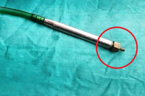

Se ti fosse possibile postare una foto dettagliata del beccuccio del cannello te ne sarei grato, il mio ha l'ugello danneggiato e mi occorre un campione per replicarlo.
Grazie,
Ho comprato la gomma per rifare la guarnizione grande e gli o.r. Da sostituire.
Valter
MessaggioInviato: mercoledì 12 febbraio 2014, 10:40
Messaggi: 973
Località: Padova
Valterluigi ha scritto:
Batstar, grazie ancora.
Grazie,
Valter
se intendi il beccuccio della foto, manca solo l'ago, non mi sembra da rifare
