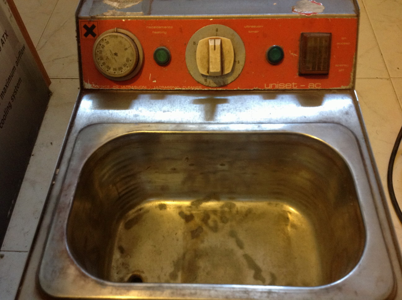

Rinnovo la richiesta se qualcuno è in possesso di info su questa vasca, su chi la produceva, o ne ha un modello con la vasca bucata ma elettronica funzionante, a farsi avanti o a contattarmi in pvt.

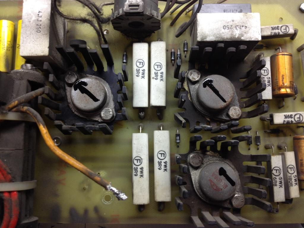

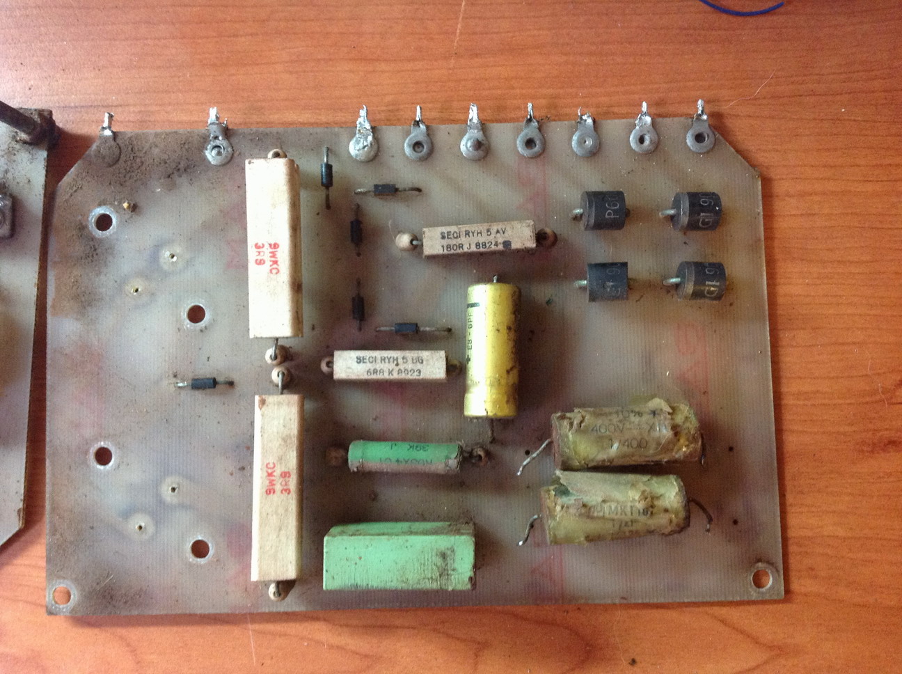

Ciao Jackaroe,

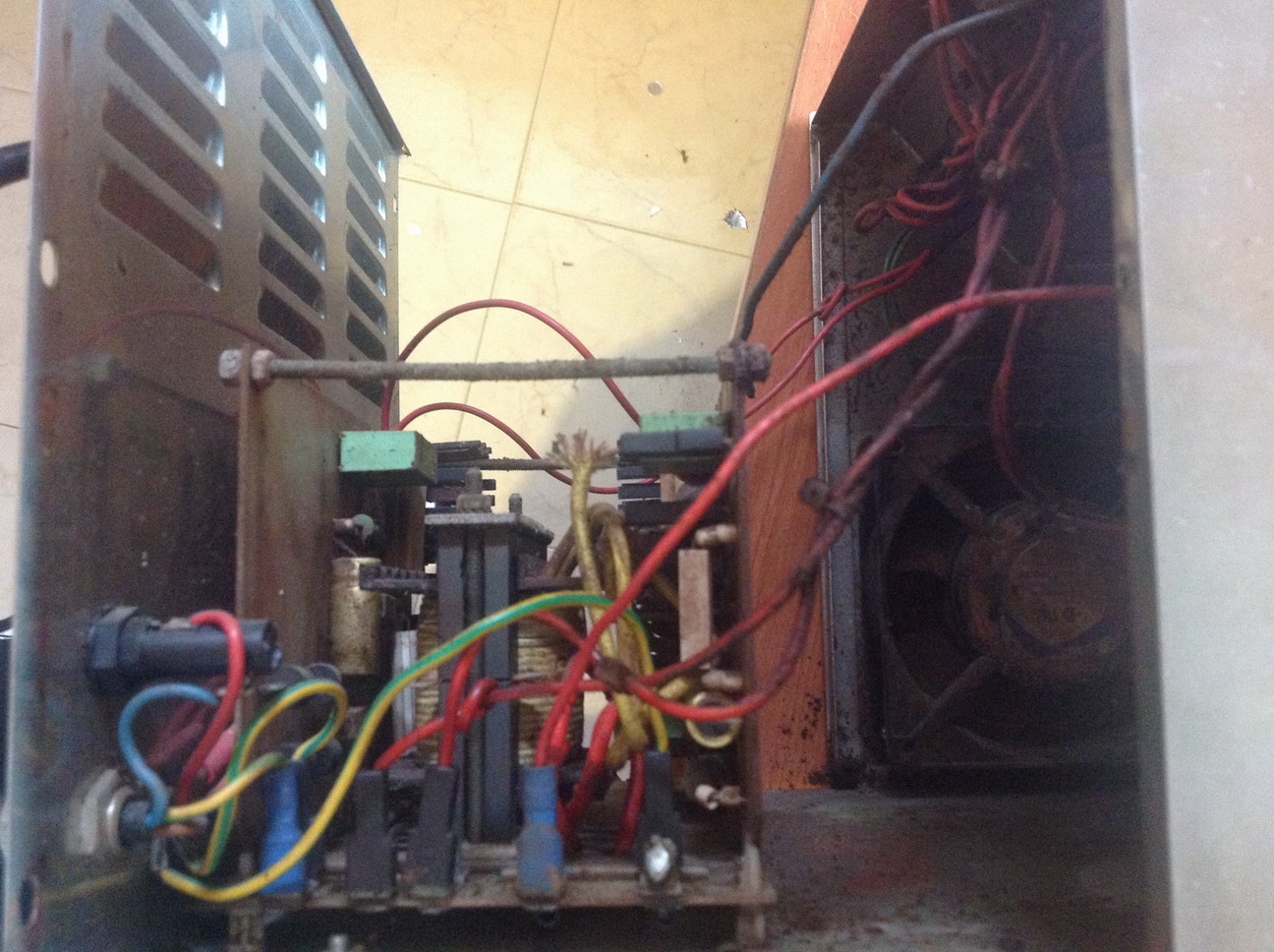

Ho visto solo ora questa discussione...anch'io sono in possesso di questa lavatrice ad ultrasuoni (guasta).
Oggi mi sono messo a smontarla e cercare di individuare il guasto e ho trovato 3 transistor guasti su 4, anche da me le sigle sono state cancellate.
L'esterno e' praticamente identico mentre la parte elettronica e' progettata diversamente, anche se i componenti sono gli stessi.
Tra l'altro anch'io sono a Cagliari. :winkgrin2:

ecco le foto
mi viene il dubbio che le coppie di transistor (alimentazione e ultrasuoni) siano di tipo diverso tra loro.

I transistor con le sigle cancellate dovrebbero essere dei NTE53...

vedi anche BUW34 o 2N6547 ;-)

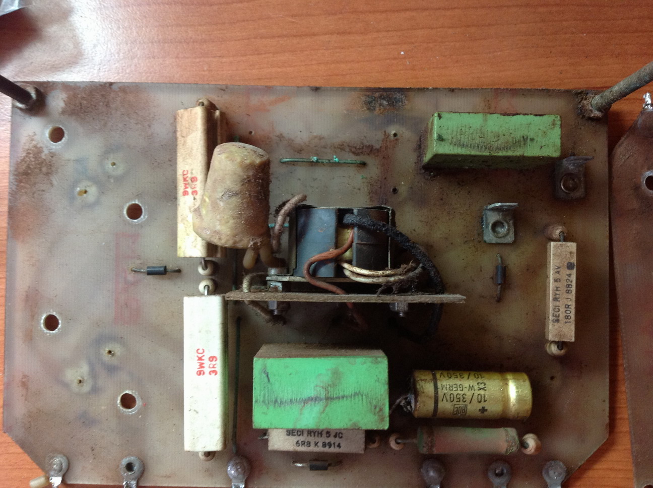

Ciao Roger68,
ho visto oggi la tua risposta.
Le due piastre sono esteticamente diverse, ma di fatto parrebbe lo stesso circuito, sicuramente il tuo è un "prima versione" mentre il mio è successivo.
Un circuito uguale al tuo, mi è stato regalato alcuni mesi fa da Gigix, non ho ancora avuto il tempo di riprendere in mano il tutto per terminare la riparazione.
Riguardo i transistor, essi sono sicuramente tra quelli da te elencati, anche BUX48, sono tutti più o meno simili, 2 + 2 antagonisti.

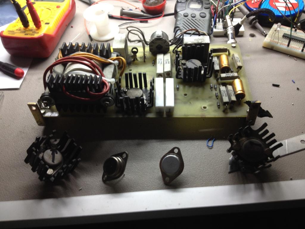

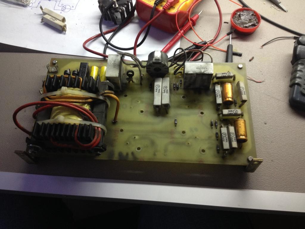

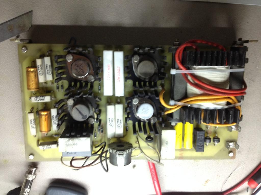

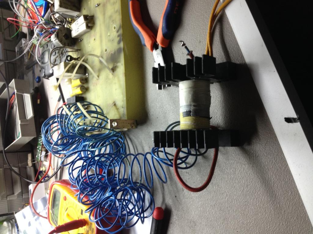

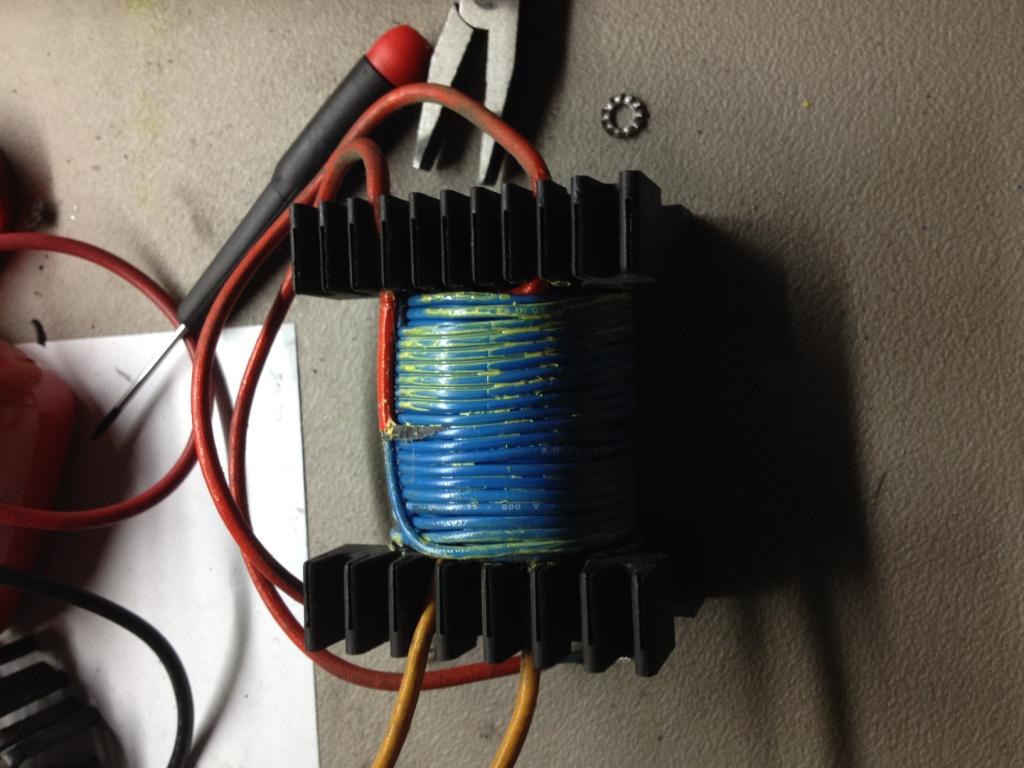

ciao ... diciamo che ho avuto il tuo stesso problema un po di cose bruciate ho trovato ... dopo un po di scervellamento l'ho risolto :-D
ti posto un po di foto :
ed infine dopo aver fatto tutte le sostituzioni
ing. elettronico

Daniele, grazie per le immagini.
Quindi deduco dalle foto che era partito il trasformatore.
Sospettavo infatti fosse lui anche nel mio caso ed ero intenzionato a svolgerlo,
ma per pigrizia ancora non ho agito in tal senso.
Mi potresti dare le sigle dei transistor ?
Ora cerco di estrapolarle comunque delle foto.
