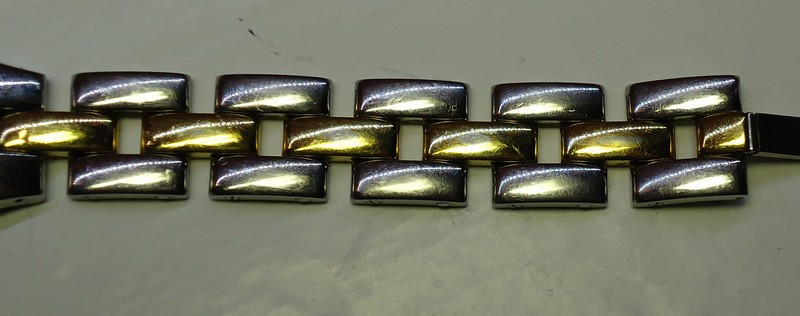

Devo dorare questo cinturino Baume & Mercier acciaio e acciaio dorato, volevo domandare è possibile applicare la doratura direttamente sull'acciaio inox? Mi sembra di aver letto che questa operazione non sia possibile bisogna prima ramare.
Se la risposta è no, come hanno fatto alla B&M a farlo direttamente sull'acciaio?
allego foto
Sei riuscito?

Negativo sull'acciaio non attacca!!
Ho avuto il tuo stesso problema alcuni anni orsono con un bracciale identico. L'oro si deposita come sull'olio, ma è un problema specifico di questo bracciale.
Ho stofinato energicamente il bracciale con un decappante che mi ha fornito un riparatore di radiatori e solo cosi sono riuscito a colorare con l'oro questo tipo di bracciale.
Per dirla tutta successe questo: avevo comprato da poco l'attrezzatura per dorare e mentre informavo un mio amico, questo mi disse che aveva rovinato un bracciale ad un cliente e che nessuno era riuscito a ridorarlo, risultato spese 400 euro. Dunque ho provato più volte fino ad ottenere un risultato. Adesso l'amico ha un bracciale uguale al tuo e ben dorato ma sono sicuro che se usato non durerebbe più di venti giorni.
Comunque a parte questo caso, l'acciaio non presenta molte difficoltà anzi si presta benissimo mi pare, ma la mia attrezzatura non mi permette di garantire nulla.

Proverò su altro tipo di acciaio. Speriamo bene! Grazie.
