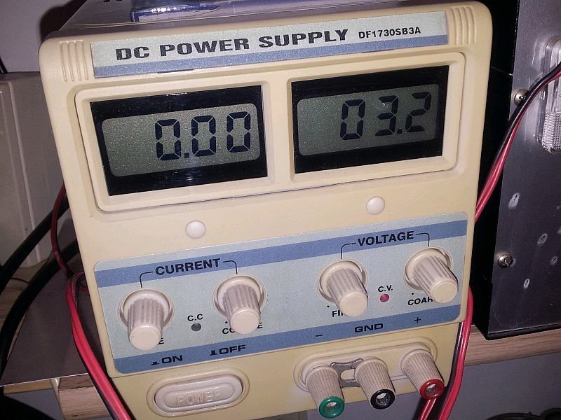

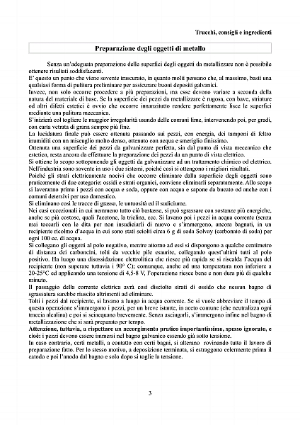

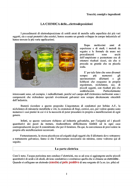

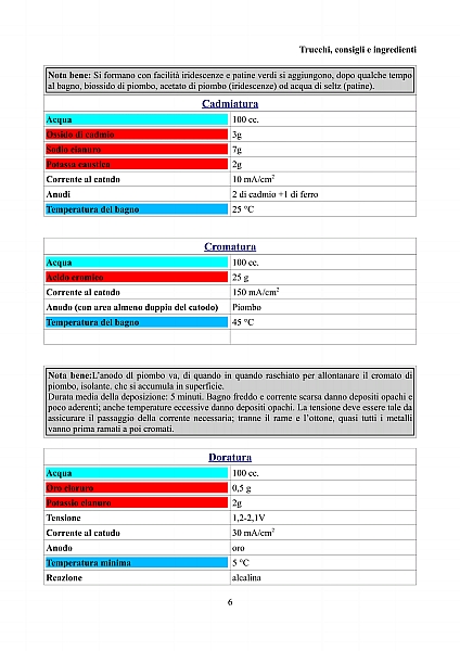

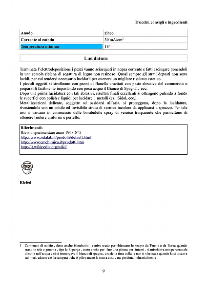

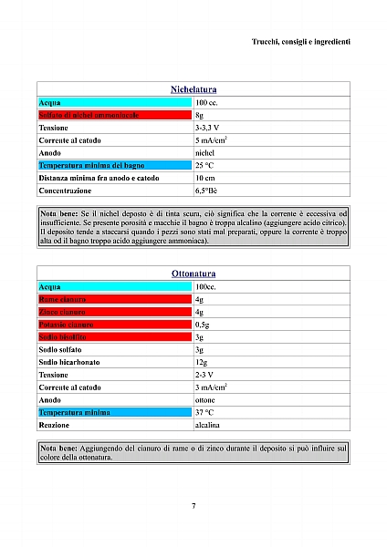

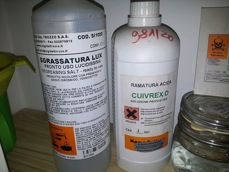

se puo' interessare riporto la mia personale esperienza:
intanto alcune immagini con pozioni, tempi, voltaggi ecc.
da premettere che per i formati fino al tasca gli amperaggi in gioco sono ridicoli...mai superato un ( 1 ) ampere...
per quanto riguarda il voltaggio va bene qualunque alimentatore regolabile in tensione 0-6 volt.
le immagini:

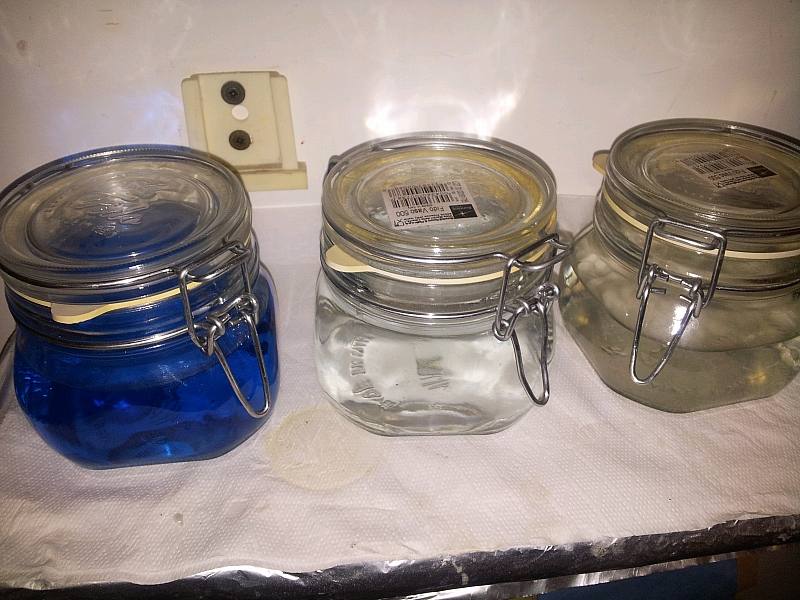

la mia galvanica
il bagnio di sgrassaggio si compra nelle forniture per orafi al prezzo di 13 eurini + o -
la ramatura è gia pronta al costo di 30 eurini
l'acqua distillata il prezzo lo conoscete
la doratura - la mia ormai è fuorilegge perchè a contenuto di cianuro- la pagai circa 50 euro ed è in sali da sciogliere a bagnomaria in acqua distillata ed ha bisogno di un anodo in oro 24kt.
ora i bagni si acquistano già pronti alluso ed hanno bisogno di anodo in
acciaio inox- tranne rodio che ha bisogno di anodo platinato
il prezzo del rodio è intorno ai 100 euro per litro.
giamba
Giambattista

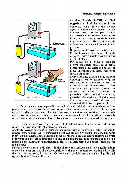

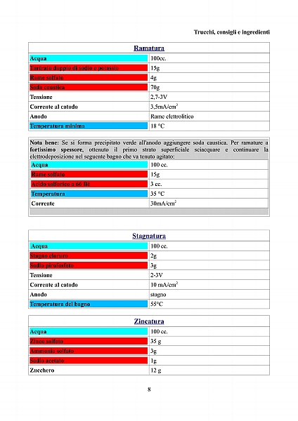

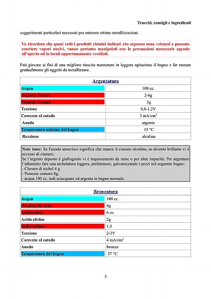

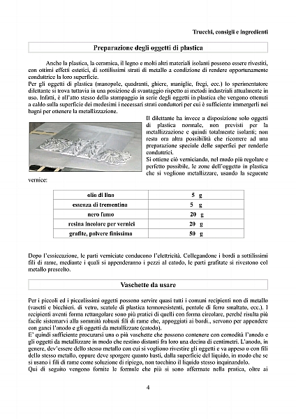

se era mio avevo inventato l'acqua calda :smile: :smile:
fino a poco tempo fà stava sul sito di Luigi Dal Trozzo
http://www.luigidaltrozzo.it/index.php? ... &id_lang=5
quello mio è più carino
trovato originale
http://www.circuitielettronici.it/Depos ... imiche.pdf
:-D

MessaggioInviato: lunedì 24 marzo 2014, 22:48
Grazie Giacomo,
La prima volume e forma dei contenitori in caso si voglia operarre su platine fino a 19 linee.
MessaggioInviato: martedì 25 marzo 2014, 12:39
Messaggi: 1875
orologiastro ha scritto:
la mia galvanica
il bagno di sgrassaggio si compra nelle forniture per orafi al prezzo di 13 eurini + o -
giamba
quoto anche Giacomo..
anche io compro oramai i bagni già belli e pronti..
le immagini e le formule servono solo per avere un'idea chiara di cosa si stà parlando, di tensioni e amperaggi in gioco e della pericolosità
dei componenti dei bagni. e per avere delle basi per chi si vuole autocostruire un alimentatore a tensione variabile..
Giambattista

se una platina per volta o un paio di ponti, ti consiglio contenitori quadrati, almeno 12x12 h 15 cm se hanno il coperchio meglio ancora, eviti il travaso ogni volta.
quadrati perchè? rotondi si trovano piu' facilmente .... :D
poi .... in plastica, vanno benissimo. puoi quando diventano vecchi li butti.
il vetro è bello perchè vedi le bollicine e la trasformazione, ma poco interessa, l'importante è il risultato.
Potrei rispondere:
Quadrato, pratico, buono? :grin:
mi viene solo in mente che quadrati facilitano il travaso perché lo spigolo si comporta da becco?
