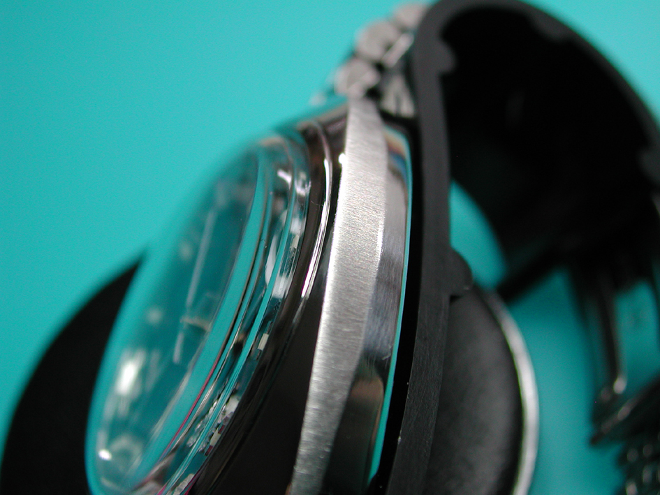

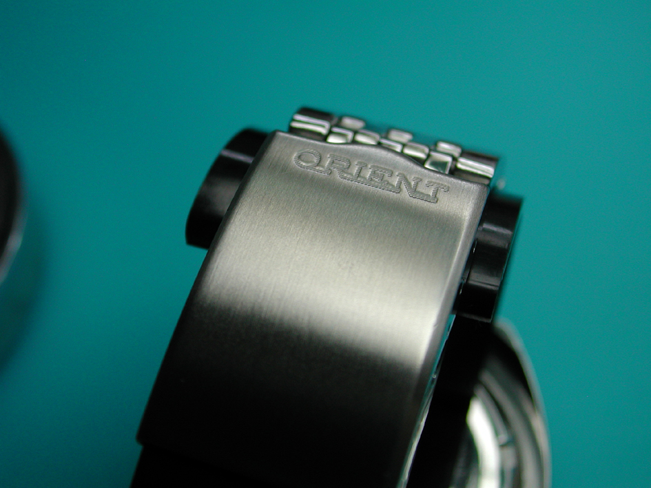

:D eccomi qua ,dopo qualche modifica alla mia pulitrice artigianale a mostrarvi il lavoro finito di lucidatura e satinatura.
Come da consiglio di JCH ho costruito un carter per contenere la pasta e le parti di tela centrifugate...direi che ora ho meno casino 8-)
poi ho trovato la pasta azzurra per la brillantatura che mi è stata passata per equivalente alla rosa :-?
E finalmente il lavoro finito (qualche post sopra come era) :
ci ho provato pure con le satinature...mica facili gli smussi satinati col cabrone :-?
E' tornato come nuovo peccato per le maglie mancanti e sostituite con un distanziale.
Grazie per l'attenzione ed un saluto a tutti. :hallo:

MessaggioInviato: martedì 2 marzo 2010, 22:55
Messaggi: 26736
TE POSSINO PAT!!! Hai bruciato tutte le tappe!!
Bravo Bravo, è venuto stupendamente, complimenti per la pulitrice autocostruita e l'ordine!!

JCH ha scritto:
punto primo: ora la tua pulitrice è un peccato usarla! è bellissima. Complimenti.
punto secondo: se proprio vuoi migliorare, io gli farei un foro da 7/8 cm nella parte inferiore, con una griglia e manicotto per collegare l'aspirapolvere, cosi non mangi pelucchi e pasta
punto terzo la pasta rosa e la pasta blu sono diversissime!!! la blu è piu' dura la rosa è femmina, piu' morbida :o
ultimo punto hai fatto un lavoro stupendo per essere il tuo primo lavoro! complimenti è dire poco. Bravissimo!!! Sono molto contento per te ;-)

MessaggioInviato: mercoledì 3 marzo 2010, 1:53
Messaggi: 687
Località: catania
Propio un buon lavoro.
Visto i problemi con l'aspiretta, ti consiglio di usare la mascherina.
Inoltre se i guanti che vedo in giallo sono quelli gommati, ti consiglio di provare quelli in pelle di capra da giardinaggio chiamate tennis,(le trovi in ferramenta.
In fine ti confido che i vetri plex si lucidano benissimo con la pasta bianca.
Ripeto propio un bel lavoro, vista anche la sensibilità per le spigolature.
