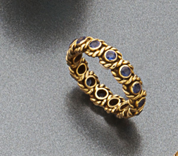

Si può allargare questa fedina?
MessaggioInviato: venerdì 22 febbraio 2013, 12:08
Iscritto il: giovedì 30 giugno 2011, 7:22
Messaggi: 354
Località: roma
Chiedo a qualche orafo presente di darmi un parere....questa fedina è di misura 16...a me servirebbe portarlo a 17,5/18....si riesce a farlo nonostante la lavorazione??
se si può fare, allora posso farlo....
MessaggioInviato: venerdì 22 febbraio 2013, 13:59
Messaggi: 973
Località: Padova
Difficile, bisogna vedere come é fatta, si puó tentare a tirarla sulla spina, ma ripeto, bisogna vedere bene come é stata costruita. Per una misura si puó valutare di limarla all'interno, ( per 1 misura basta limare 1/2/3.14=0.16mm tutto attorno al foro), sempre che non sporga la punta delle pietre.
MessaggioInviato: venerdì 22 febbraio 2013, 14:50
Messaggi: 354
Località: roma
magari si può sacrificare la lavorazione in un punto e allargarla da lì? credo che una misura/ una misura e mezza basterebbero. risale agli anni 50, pesa 4,7 grammi, non so altro...

MessaggioInviato: venerdì 22 febbraio 2013, 16:28
Messaggi: 992
Località: Napoli
A mio modesto parere sarebbe davvero un peccato limare l'interno, penso che sia preferibile aggiungere una porzione per aumentarne il diametro (oppure provare a limare la falange del dito :jumpgrin:)

MessaggioInviato: sabato 23 febbraio 2013, 11:07
Orafo
Orafo
Iscritto il: martedì 6 marzo 2012, 12:15
Messaggi: 85
Località: Cagliari
Concordo pienamente, bisogna vederla in mano.
Così dalla foto, parrebbe in alcuni punti non perfettamente rotonda, quindi raddrizzandola si recupererebbe sicuro una misura, poi va valutata per come è costruita, può essere che per 2 mm si riesca pure a dilatarla senza rovinarla.
Altrimenti si cerca il punto di unione e si aggiunge un pezzetto, rifinendolo poi con la limettina in modo da riprendere i motivi della lavorazione, un lavoretto certosino, che richiede senz'altro tempo e spesa adeguata.
Penso comunque che si possa riuscire con la dilatazione.
L'unica cosa veramente importante, è darla in mano ad un orafo che conosca bene il suo mestiere, l'unico in grado di valutare come e se agire su questa fedina.

MessaggioInviato: sabato 25 maggio 2013, 18:49
Iscritto il: sabato 27 ottobre 2012, 19:42
Messaggi: 216
Località: Alessandria
Gli intrecci del motivo all'interno della fedina sembrano già piatti, quindi si potrebbe tentare di allargare il tutto con passacarta in accoppiata con il mandrino senza il rischio di stravolgere il suddetto motivo (con la speranza che le punte delle pietre non siano "a filo" del bordo).
Si potrebbe provare con l'apposita macchinetta per allargare le fedi e cercare pian piano di portarla a misura, ma il rischio che si deformi è molto alto (sopratutto per l'incassatura delle pietre).
Tagliarla in un punto vorrebbe dire modificare e rendere diverso un intreccio e socondo me, anche se fatto alla perfezione, lascerebbe sempre un punto differente dagli altri :roll:
resta il fatto che 2 misure in una fedina del genere sono tante...
MessaggioInviato: sabato 25 maggio 2013, 18:57
Messaggi: 1861
Località: LIVORNO
Provincia: Livorno
con l'allarga fedi non fai a tempo A dire a che le pietre sono in orbita sulla luna 8-)
MessaggioInviato: sabato 25 maggio 2013, 19:13
Messaggi: 216
Dipende come è stata eseguita l'incassatura :)
Mi è capitato di allargare qualche fedina simile (sudando freddo) e senza conseguenze per l'incassatura...certo si parla di mezza misura ovviamente, non tutte e due le misure richieste (ma sempre mezza misura in meno da portare via dal metallo) :D
In teoria in questo caso, visto la forma dell'intreccio, il metallo "dovrebbe" cedere prima nella zona inferiore, lasciando un certo margine.
Al limite, se nei castoni ci fosse abbastanza spazio per una nuova incassatura, si potrebbe "scassare" le pietre e reincassarle una volta portata a misura
