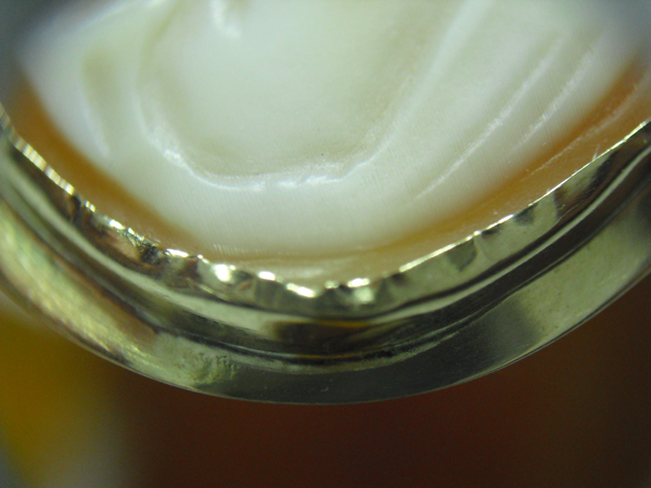

proprio alcuni giorno fa ho ritirato un lavoro da un orefice e nelle foto seguenti lo espongo al vostro giudizio. Il cameo e la fede (vedi dopo) per il lavoro sono state consegnate prima del periodo natalizio e senza mettere alcuna fretta sulla consegna.
Mia moglie ha acquistato un ciondolo in oro con cameo nuovo e perfetto. Alla gioielleria è stato richiesto di effettuare il montaggio del cameo con il suo supporto sulla fede in oro che è stata fornita da mia moglie (appartenente a suo padre defunto). Risultato mi viene consegnato questo anello, del quale ho fotografato dei particolari, che presenta i seguenti difetti:
1) il cameo è stato smontato dal suo supporto per effettuare la saldatura e nel rimontarlo…le foto sono eloquenti: da una parte il bordo è stato malamente becchettato e piegato, mentre dall’altra parte il cameo fuoriesce e non viene bloccato dal bordo, da tale lato presenta un certo gioco che ne consente la fuoriuscita dal supporto stesso con poco sforzo;

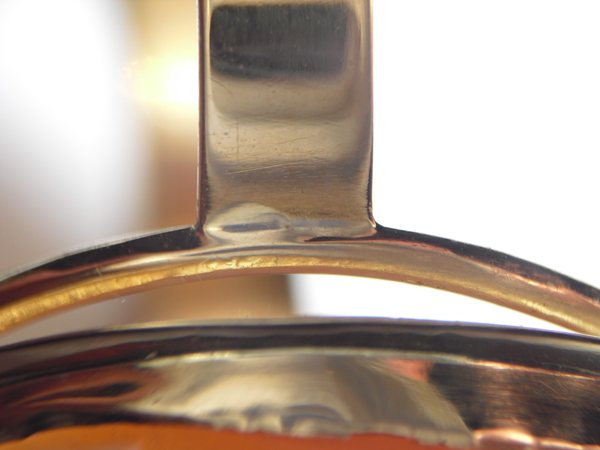

2) l’anello usato non è di certo la fede consegnata ma una lamina piatta: ci è stato detto che la fede originale è stato fusa per ricavarne il nastro che è stato saldato..mah? Se l’anello è bello e pronto ha senso fare tutto questo lavoro?
3) Le saldature dell’anello al supporto sono fatte bene oppure presentano scarso apporto di materiale e scarsa cura nelle operazioni di finitura/lucidatura? (ma questo sarebbe il male minore)
4) Costo totale dell’operazione: 100 € (già pagati) oltre ai 5,13 grammi di oro recuperati e trattenuti a pagamento parziale, perciò il costo totale del lavoro si aggira attorno ai 200 €: va bene?
Naturalmente ho riportato il tutto al gioielliere evidenziando i problemi: mi ha “assicurato” che lo farà sistemare in una decina di giorni. Mia moglie è molto in… contrariata in merito a tutta la vicenda, a parte la perdita dell’anello che aveva un valore affettivo che si sarebbe conservato e rinnovato in un nuovo gioiello, lascio immaginare quando le ho evidenziato i difetti che ho elencato! Oltretutto da decenni siamo clienti di quella gioielleria/orologeria e non era mai successa una cosa del genere, d’ora in poi sarò costretto a fare riferimento ad un'altra. Vorrei sentire da voi un giudizio in merito: se io pretendo troppo oppure se ho ragione a lamentarmi, inoltre (approfittando della disponibilità del forum e della gentilezza dei partecipanti) se potete inviarmi via MP una indicazione di un buon gioielliere / orafo nella mia zona ve ne sarei grato (naturalmente senza responsabilità da parte vostra).
Allego le foto senza ulteriori commenti.

Sí, in effetti l'incassatura del cammeo é or..... mal fatta, la saldatura é ok, non capisco peró la scelta di fondere la fede!!
Una foto meno "macro" forse farebbe capire meglio il tutto.

l'incassatura è venuta male a quel modo perchè nel togliere il cameo è stato rovinato il bordino...infatti,da come è stato malamente cincischiato,si nota anche una spaccatura in una parte del castone...a quel punto visto che il castone era danneggiato,gli conveniva rifarlo,e non renderti un lavoro orribile a quel modo...che forse avrà pure incollato....

Dal mio punto di vista e' veramente un lavoro da cani...addirittura in un punto il bordo e' dissaldato.....
E' capitato anche a me di smontare un cameo,(uno....qualche centinaio)con un ferro piatto da incassatore,piano piano alzo tutto il bordo attorno fino a quando il cameo esce da solo (se non e' incollato,altrimenti devo scaldarlo per staccarlo).
A lavoro fatto,bisogna girare il cameo dalla parte giusta,perche' essendo irregolare,ci sono dei punti dove spunta e dove esce...ecco,provare a girarlo al contrario..... :D
Una volta posizionato,avete presente il manico delle limette?Piano piano ci passo sopra e si nota che il metallo si piega fino a incastonare di nuovo il cameo....notare che quei castoni sono fatti con una lastrina dello spessore di 0,20-0,25-0,30 mm.....poi passatina di carta fine sopra il bordo e il lavoro e' fatto.La maggior parte delle volte ho operato così.Sono capitate volte che ancora prima di intervenire avevo gia' notato che il bordo sarebbe stato da sostituire.
Io avrei da ridire anche sulla saldatura,ma una volta visto il lavoro fatto,quella passa in secondo piano.....

Purtroppo, per ora, non posso mettere una foto d'assieme dato che ho riconsegnato l'anello al gioelliere perché lo faccia risistemare.
Alla consegna del lavoro sarò in grado di giudicarlo in maniera più appropriata grazie alle vostre indicazioni ed eventualmente contestare altri difetti così macrospici. In seguito inserirò le foto dell'anello/cammeo che si spera rifinito in maniera migliore in modo da dare una conclusione degna (e si spera con risultati positivi per l'anello) alla discussione (3d) in corso.
