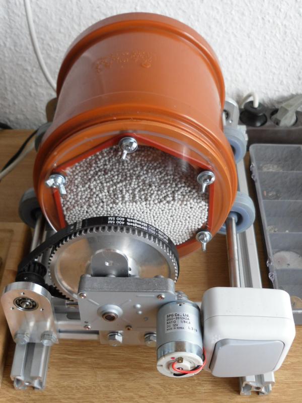

Una cosa del genere è con me in esecuzione. :D
La mano lucido cose sono molto meglio. :o
