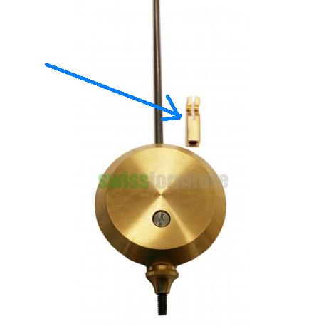

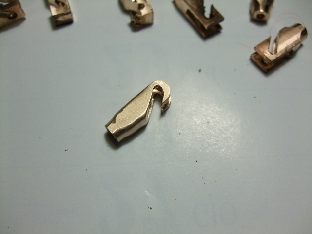

non so cosa capiti a voi , ma quando manca un ricambio che e' quasi sempre urgente , bisogna farselo .
questo e' il caso dell'attacco per lamella , quel pezzettino che si trova in punta all'astina della lente .
pendolo-per-parigina-n5964405.jpg [ 12.22 KiB | Osservato 2507 volte ]
quando sono a secco me ne faccio 7/8 in modo da non dover correre in fornitura ( che nel mio caso dista 50 km :( )
e quando va bene perdi mezza giornata , quindi conviene farselo se possibile .
ecco come me li costruisco , si possono fare anche a mano senza l'aiuto delle macchine .

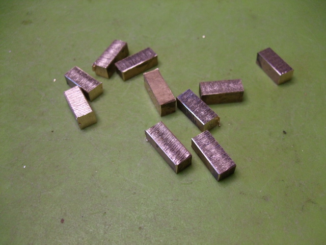

bisogherebbe partire da un pezzo di ottone quadro 4x5 mm come base . non avendolo ho tagliato delle striscie da un pezzo di 5 mm di spessore
attacco 001.jpg [ 139.03 KiB | Osservato 2507 volte ]

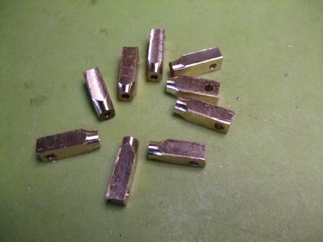

poi si tagliano a lunghezza di 12-13 mm
attacco 002.jpg [ 135.81 KiB | Osservato 2507 volte ]
io li faccio rettangolari 5 x 4 mm in quanto ho notato che l'operazione di foratura e smussatura al tornio viene meglio (( parliamo di centratura del pezzo su tre griffe .))
attacco 003.jpg [ 133.18 KiB | Osservato 2507 volte ]

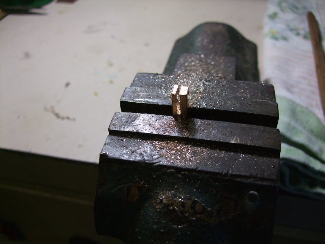

preparati i pezzi per prima cosa bisogna eseguire il foro su cui verra' agganciata la lamella .
attacco 004.jpg [ 138.13 KiB | Osservato 2507 volte ]

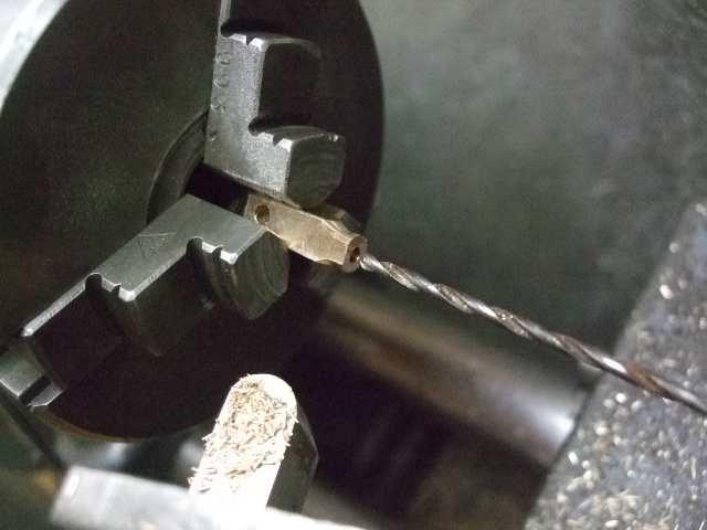

dopo si prendono sul tornio per eseguire due lavorazioni .una di abbellimento della base e contemporaneamente del foro per l'inserimento astina .
attacco 005.jpg [ 144.85 KiB | Osservato 2507 volte ]
attacco 006.jpg [ 150.21 KiB | Osservato 2507 volte ]
questo foro lo faccio di 1,5 / 2 mm in quanto in segiuto verra' adattato all'astina oppure anche filettato .
ecco i pezzetti fatti .
attacco 007.jpg [ 141.03 KiB | Osservato 2507 volte ]

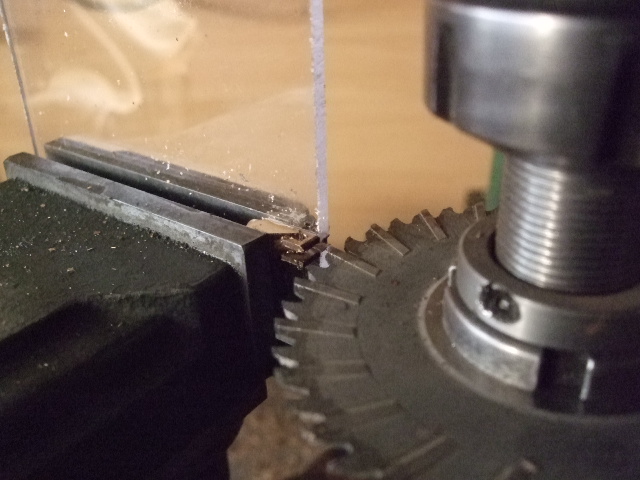

ora si deve fare il secondo taglio che e' ancora piu' delicato in quanto il blocchetto diventa sempre piu' fragile .
io uso un pezzo di plastica come supporto posteriore al taglio .
ecco l'esempio spero si capisca
attacco 010.jpg [ 142.84 KiB | Osservato 2502 volte ]
attacco 011.jpg [ 144.86 KiB | Osservato 2502 volte ]
in alternativa si puo' usare il seghetto
attacco 012.jpg [ 136.75 KiB | Osservato 2502 volte ]

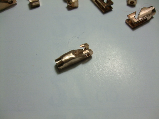

poi il tutto va rifinito di lima
a questo punto il piu' e' fatto occorre solo arrotondare le teste e lucidare .
attacco 015.jpg [ 126.79 KiB | Osservato 2502 volte ]
attacco 016.jpg [ 128.73 KiB | Osservato 2502 volte ]
attacco 018.jpg [ 128.96 KiB | Osservato 2502 volte ]
naturalmente poi ugnuno puo' rifinirle a piacimento con forme piu' o meno belle
adesso per qualche mese io sono a posto .................alla prossima
