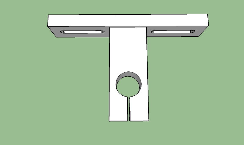

nell'attesa che qualcuno legga la domanda continuo con la fase di progetto, magari può interessare...
I due supporti verranno come in disegno... non voglio che pensiate che sono diventato bravo con sketch up 8-) sono sempre una schiappa :smile: il disegno è stato fatto dal mio maestro di 3D (che ringrazio ::-maestro ) io ho solo aggiunto le quote 8-)

e qui vediamo altre prospettive
1.jpg [ 49.01 KiB | Osservato 5554 volte ]
3.jpg [ 49.11 KiB | Osservato 5554 volte ]
4.jpg [ 31.49 KiB | Osservato 5554 volte ]
alla prossima 8-)

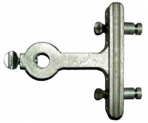

Questo invece è quello che cerco di replicare
portamovimenti.jpg [ 19.46 KiB | Osservato 3492 volte ]

Credo che questo sia solo un espositore, la foto l'ho scaricata da un negozio on line di oreficeria.
Comunque il sostegno, come si è visto dai disegni iniziali, l'ho fatto diverso, diciamo che il mio è la versione moderna di questo sostegno antico 8-) che ovviamente tratterrà la platina e non il quadrante
M47731342.jpg [ 8.08 KiB | Osservato 3485 volte ]
