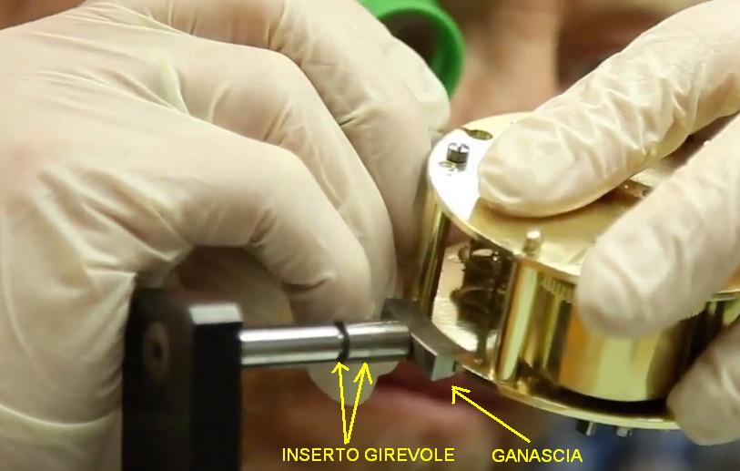

Mario, sembra che da un lato ci sia un inserto girevole, con la ganascia sostituibile in base a ciò che viene tenuto, a sua volta l'inserto entra e si poggia su una sfera, dall'altro lato, non si vede, ma ci sarà un'altro inserto simile, ma con un volantino che possa essere bloccato nella posizione voluta.
pm1.jpg [ 42.11 KiB | Osservato 5594 volte ]
E' chiaro che la rotazione è molto utile.

kelorkilé ha scritto:
L’allegato pm.jpg non è disponibile
:grin:
Grande GG :2thumbs:

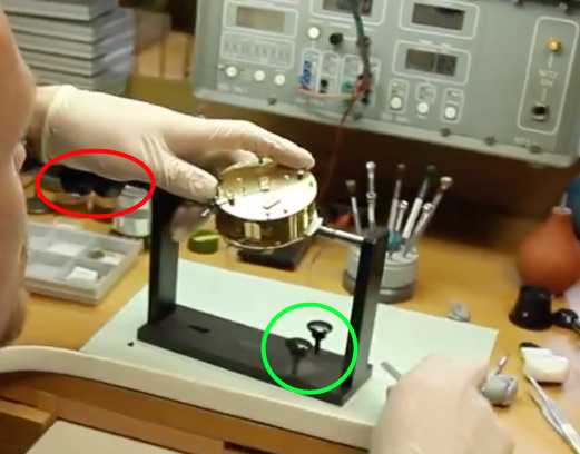

Vincenzo pensi ad una sfera? non potrebbe trattarsi di una molla che tiene l'inserto forzato contro il movimento?
La manopola dall'altro lato c'è anche se si nota poco dalla foto, l'ho evidenziata in rosso, mentre non capisco a cosa possano servire le manopoline evidenziate in verde, possibile che siano piedini regolabili per stabilizzare la base?
:grin:
Grande GG :2thumbs:
Forse l'attrezzo può essere usato anche per tenere in prova la pendola. Le ganasce sulle colonnine laterali, quindi movimento in verticale, pendolo montato e regolazione del piano con le due manopole.

Mario, dici bene, ma secondo me se c'è molla è sotto la ganascia che avrà anche li una parte tornita che va dentro, mentre dove ho segnato io ci dovrebbe essere una sfera o qualcosa che lo faccia girare, anche una semplice bronzina, ad ogni modo anche al contrario è lo stesso.
Quelle manopoline possono servire a bloccare il tutto su un piano, e lui non le sta usando, oppure questo attrezzo è un componente di qualcosa su cui si va a montare, oppure ancora ... non capisco, ma non credo per livellare.

Fabio, a sinistra delle manopoline vedo il classico foro per appendere il pezzo, magari servono per regolare il tutto perfettamente perpendicolare al pavimento quando è in prova. :ops:
Poi noto che ha un'altezza rilevante, magari è per poter bloccare movimenti più grandi.
Vincenzo, riflettendo la molla è controproducente, il movimento potrebbe staccarsi inavvertitamente, penso che la tua versione sia la più plausibile :2thumbs:

entro per dire che e' un bell'attrezzo , utilissimo per livellare in alto il piano di lavoro
riguardo alle manopole segnate in verde , a mio parere servono solo a bloccare il movimento nella posizione voluta
infatti il supporto e' fatto di due parti che si inseriscono e puo' scorrere orizzontalmente su se stesso a secondo del diametro del movimento da bloccare .
