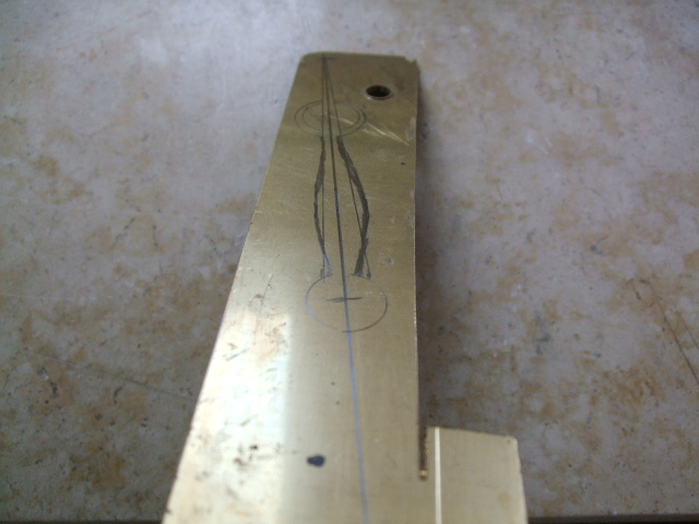

uno schizzo per avere un minimo di idea di dove segare
lancetta 006.jpg [ 109.07 KiB | Osservato 2775 volte ]

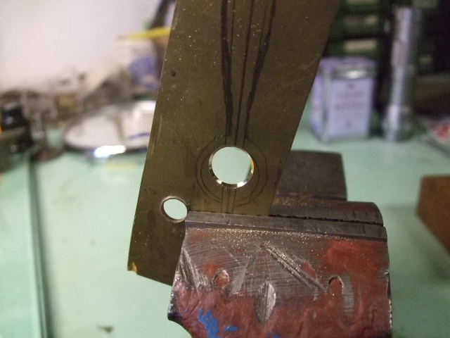

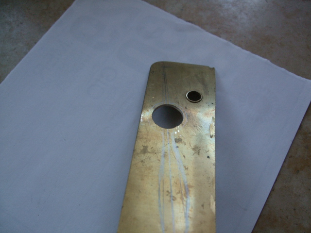

per prima cosa un bel forellino per poter lavorare di lima . meglio non forare grande con una lamiera fine........ :( se vi scappa sono dolori
lancetta 007.jpg [ 113.53 KiB | Osservato 2775 volte ]

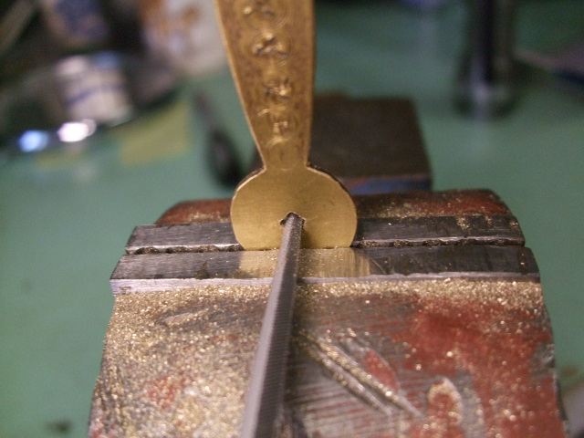

serrando la lamiera sulla morsetta allarghiamo il foro fino alla misura voluta
lancetta 008.jpg [ 116.12 KiB | Osservato 2775 volte ]

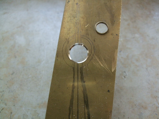

ecco il foro finito piu o meno centrato .
lancetta 009.jpg [ 111.26 KiB | Osservato 2775 volte ]

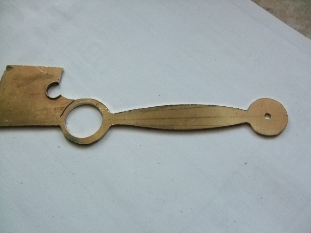

adesso si comincia con il traforo .............1 cm 1 lametta........... :(
lancetta 010.jpg [ 114.68 KiB | Osservato 2775 volte ]
nel frattempo ho eseguito anche il foro piccolo per poi eseguire il quadro di innesto

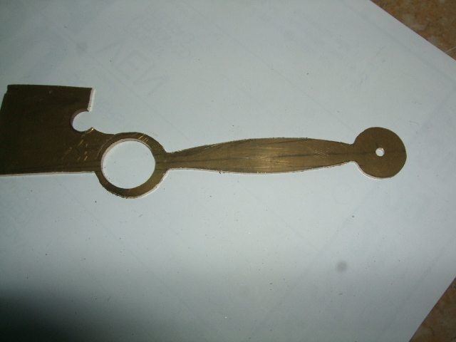

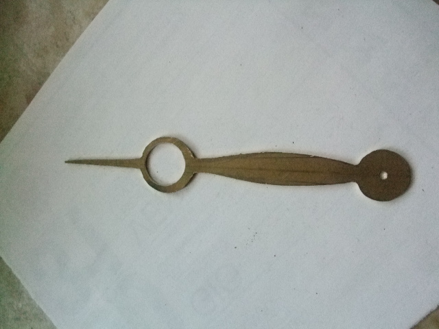

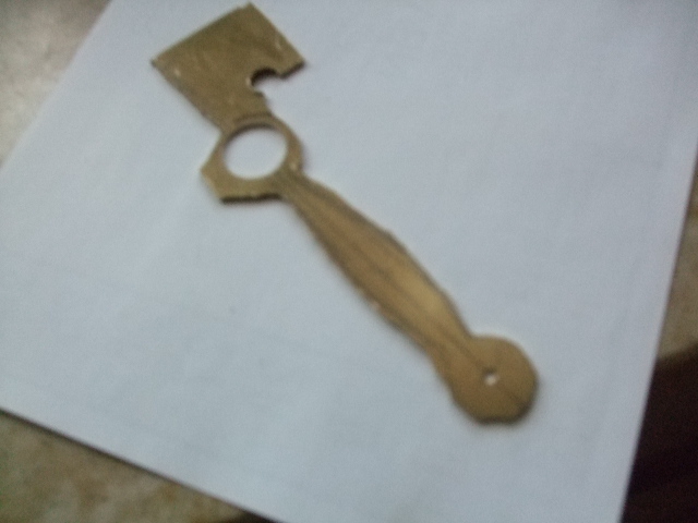

ed ecco una prima bozza
lancetta 014.jpg [ 116.4 KiB | Osservato 2775 volte ]
lancetta 015.jpg [ 112.37 KiB | Osservato 2775 volte ]

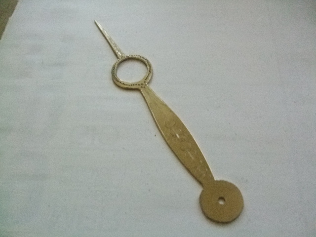

poiche' la sorella aveva delle incisioni sul corpo ho cominciato cosi' a fare delle prove di copiatura delle suddette , ma non ero troppo soddisfatto .
lancetta 016.jpg [ 114.33 KiB | Osservato 2775 volte ]
lancetta 017.jpg [ 114.48 KiB | Osservato 2775 volte ]

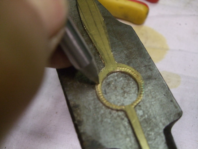

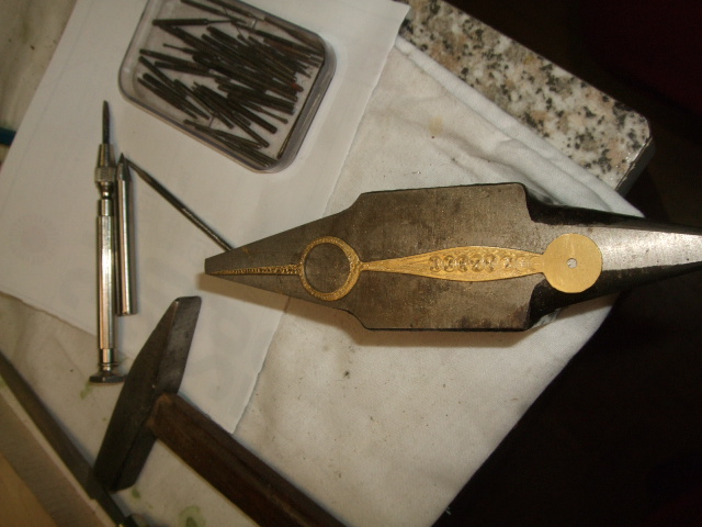

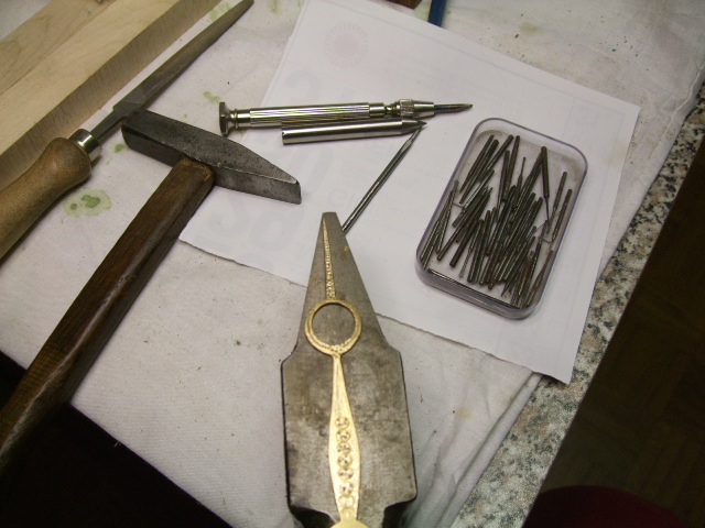

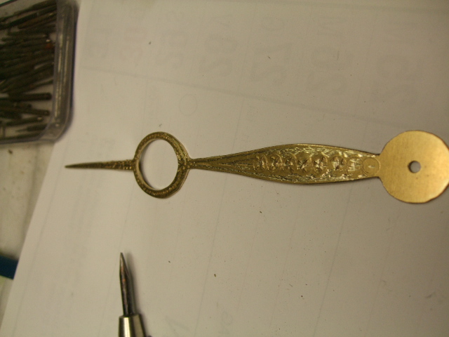

mi sono cercato dei punzoni piu' adatti e pian pianino ho ritoccato i......ritocchi
lancetta 018.jpg [ 111.38 KiB | Osservato 2775 volte ]
lancetta 019.jpg [ 115.82 KiB | Osservato 2775 volte ]
lancetta 020.jpg [ 115.28 KiB | Osservato 2775 volte ]
ogni tanto ho anche limato i contorni in modo da renderli piu' uguali . sono piccoli interventi che vanno fatti man mano che si procede e che si evidenziano

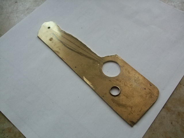

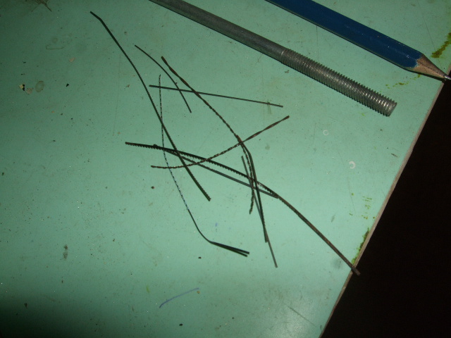

ecco i resti dei tagli.......... :eek:

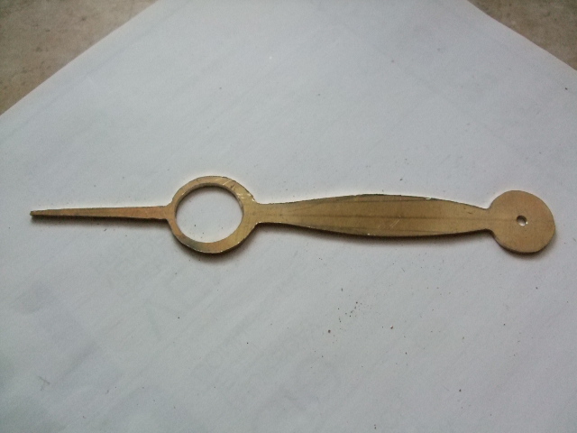

lancetta 025.jpg [ 111.36 KiB | Osservato 2775 volte ]
manca ancora il quadro . operazione semplice , in se stessa , con una piccola lima quadra . pero' bisogna farla giusta altrimenti la lancetta dei minuti rimarra' sfasata
lancetta 029.jpg [ 112.13 KiB | Osservato 2775 volte ]
lancetta 030.jpg [ 115.64 KiB | Osservato 2775 volte ]

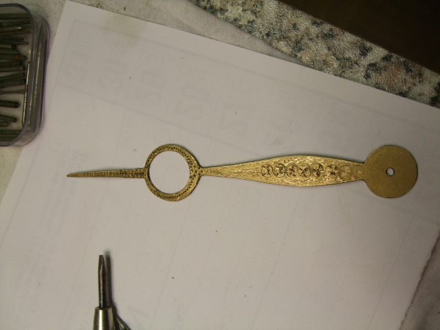

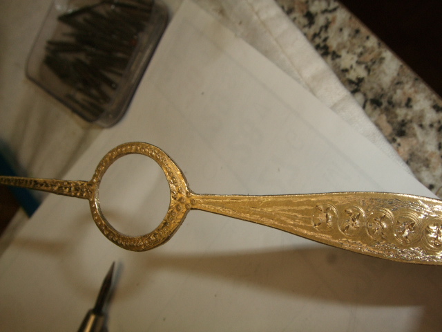

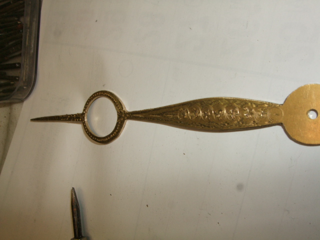

ecco la lancetta finita con un po' di vernice oro..........
lancetta 024.jpg [ 112.61 KiB | Osservato 2775 volte ]
lancetta 027.jpg [ 110.85 KiB | Osservato 2775 volte ]
lancetta 028.jpg [ 112.7 KiB | Osservato 2775 volte ]
mi dispiace solo di non avere fatto la foto in coppia ...................per il confronto
ma sembravano sorelle .
